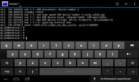

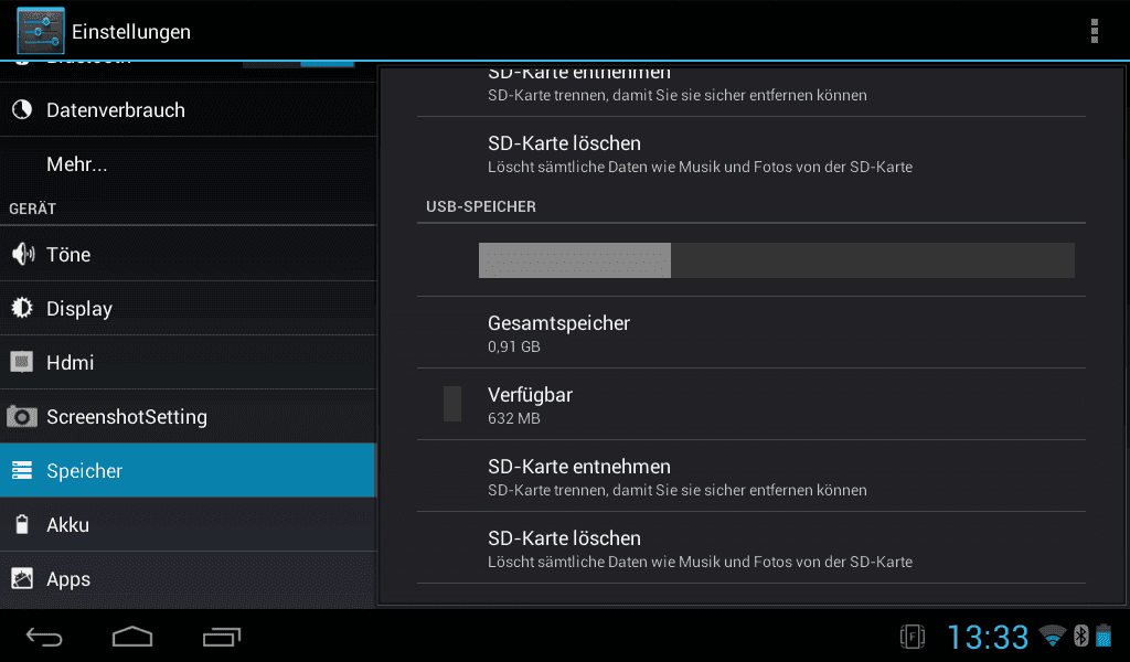

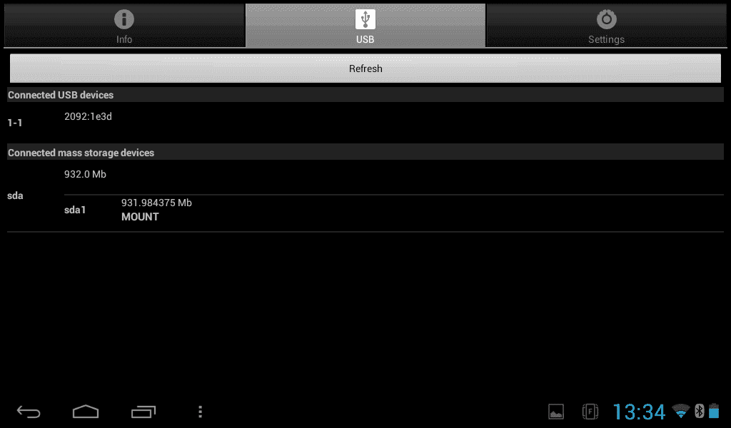

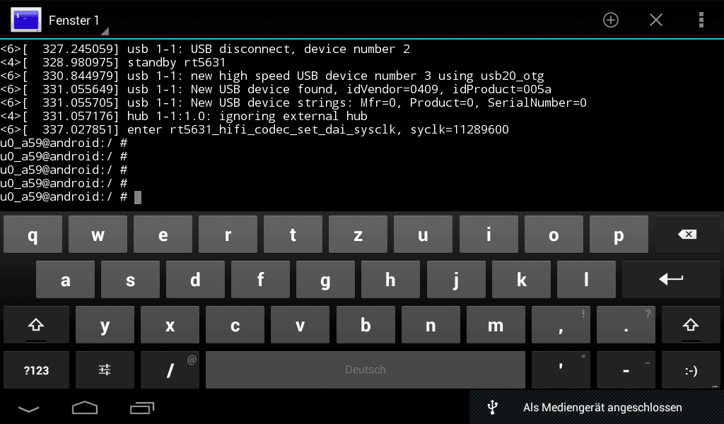

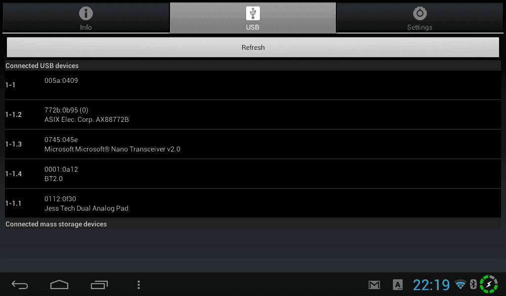

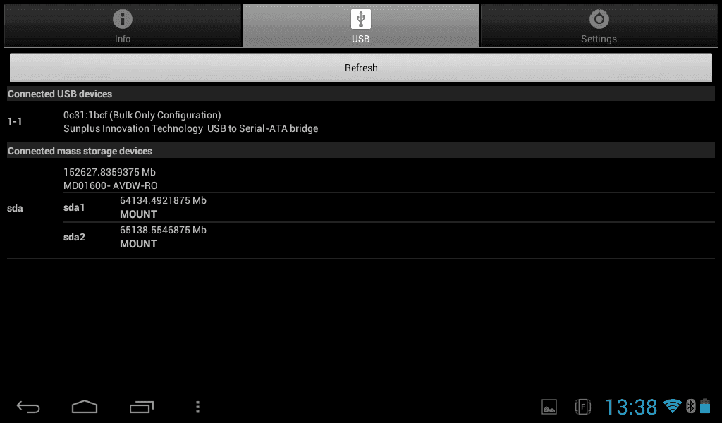

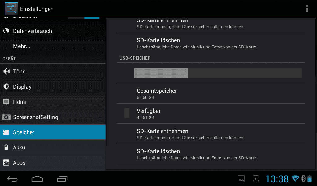

Ich hatte ohne Probleme schon verschiedene Sticks am Laufen.
Über den OTG-Adapter lassen sich natürlich USB-Sticks anschließen.
Weiterhin lassen sich Festplatten über eine zusätzliche Stromversorgung (Y-Kabel) betreiben.
Ein USB-Hub wird leider vom Kernel gesperrt.
:thumbup:

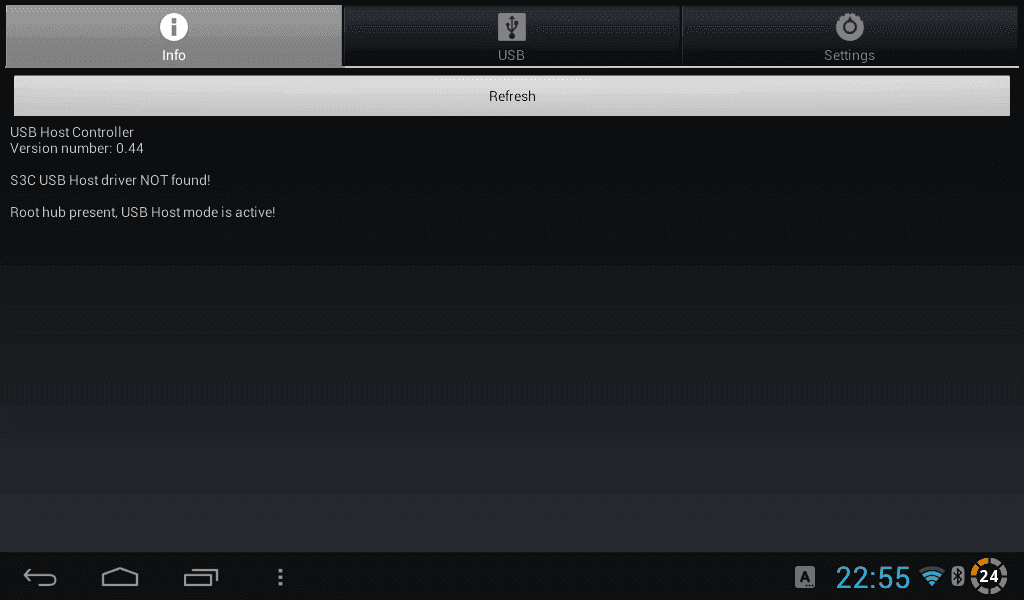

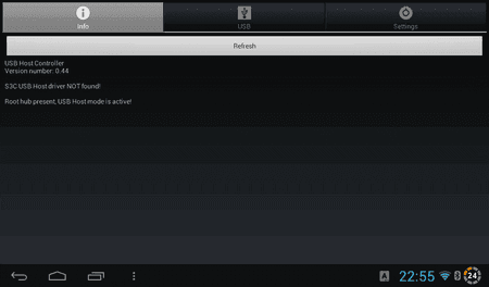

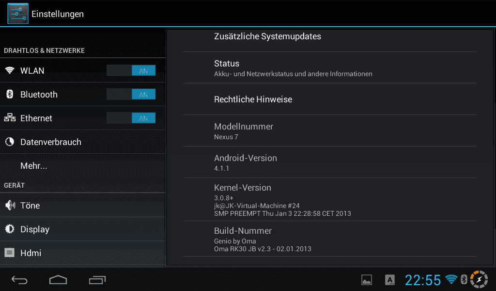

Ja. Backe, backe Kernel ;-)
Mal schauen, müssen wir noch ein wenig testen ...

Fabelhaft! Bin schon mal schwer begeistert! :scared:
Sobald mein Gerät eintrifft, gebe ich Rückmeldung wie das bei mir läuft.
