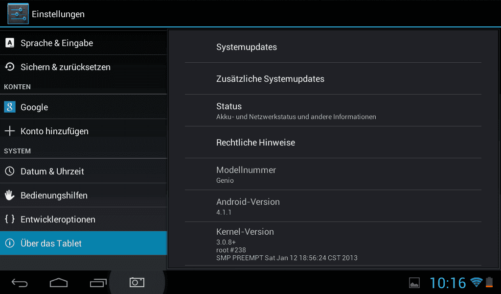

Schreibst mal hier rein wie Deine Erfahrungen mit Kernel 279 sind, ja?
Würde mich sehr interessieren, weil bei mir der 279er ja Freezes im DeepSleep erzeugt. Und damit geht's anderen ja offensichtlich auch so. Echt schade, ich hab das kleine Ding schon richtig liebgewonnen, aber SO geht's nun wirklich nicht.

Kernel 279 ist drauf, Aufwachen aus dem Deep Sleep ist kein Problem. Bisher gabs einen "Absturz", danach bootete es wieder normal hoch.
Leider kann ich keine Verbesserung beim Akkuverbrauch feststellen. 5min surfen bei vollen Display, 5% weniger. Nach dem Absturz und Reboot fehlten sogar 10%.
Habe noch 2 Tage meines 14tätigen Rückgaberechtes bei Conrad. Bin jetzt unsicher, ob noch was zu retten ist oder ich das Teil zurückschicken sollte.
Ach ja, den Danke-Button kann ich irgendwie nicht finden, deshalb :thumbup: MP2005

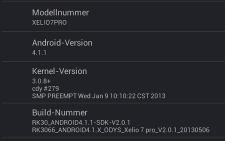

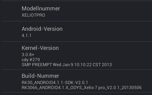

Hallo Zusammen,
habe jetzt mal mein zweites Genio mit dem vorne aufgeführten Update auf 279 gepatched und was muss ich sehen!!
Ich habe jetzt ein Xelio7Pro mit #243.
Da soll einer noch schlau werden.
PS: Mein ersten Genio zeigt noch an Genio #279.
