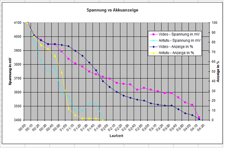

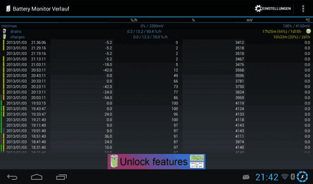

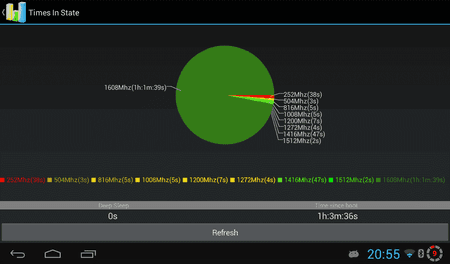

Powermanagement update:
- Antutu 24 mal
:thumbup:

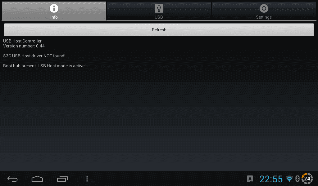

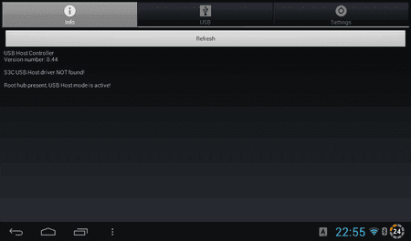

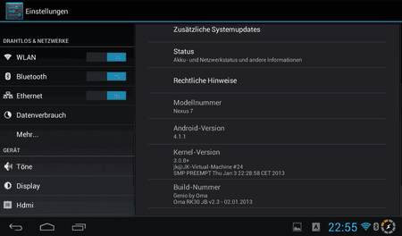

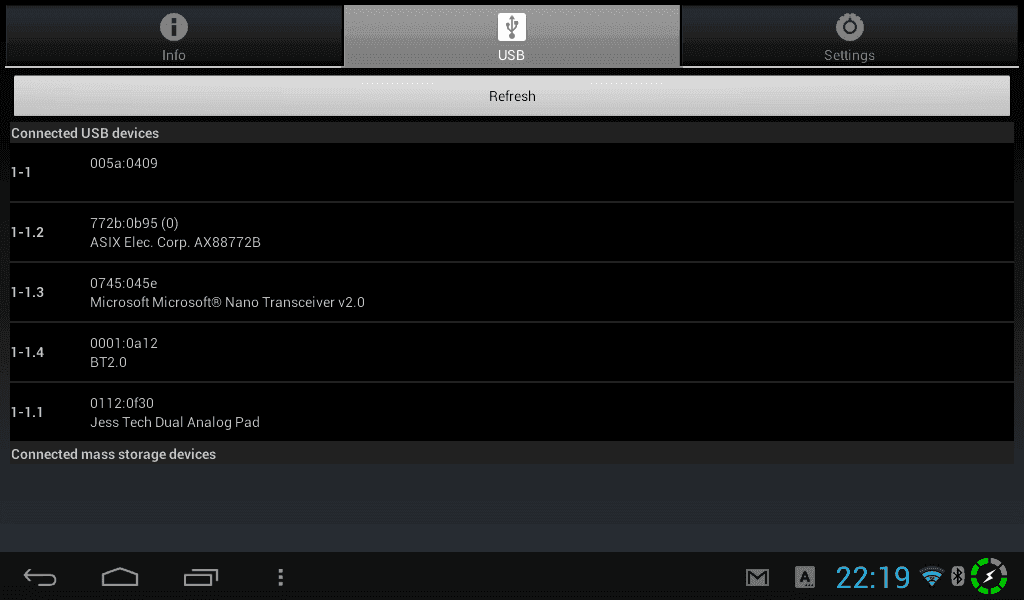

Erster Testkernel #24 by JochenKauz.
Funktion:
- Screen
- Wifi/BT
- Sensor
- Mikro
- OTG
- USB-Hub
To do:
- Touchcontroller (Pin)
- Keycode Minus (= 115)
- Sound
- beide Cams
- Powermanagement
:thumbup:

Ist es möglich ein USB-Hub Modul für RK 3066 von euch zu bekommen, um es nach lib/modules schieben zu können?
Ich glaube dann wären sehr, sehr viele happy :)><
Hab schon gesehen, die RK30-Welt hat in Punkto Kernelbau kaum Ansätze ...
... wir werden unser Bestes geben ;-)
