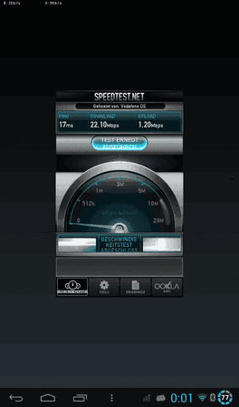

Dann sei so gut und nutze den Stock Browser. Da geht es.
:thumbup:

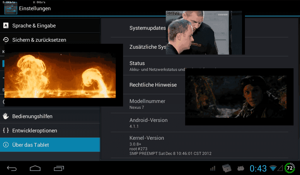

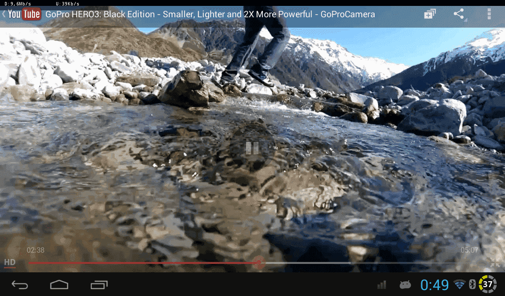

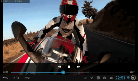

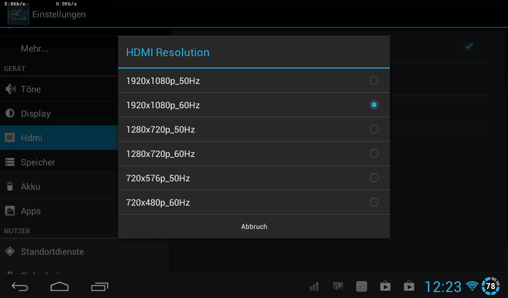

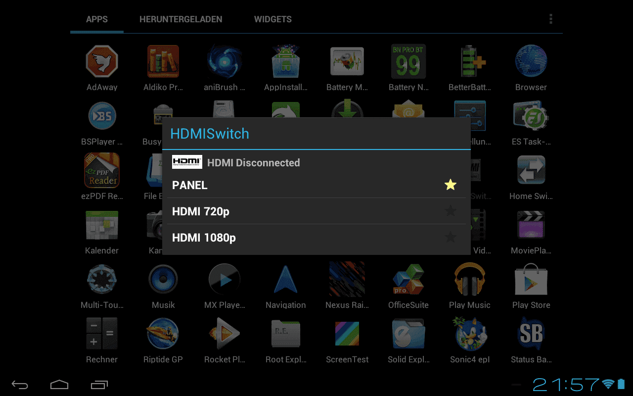

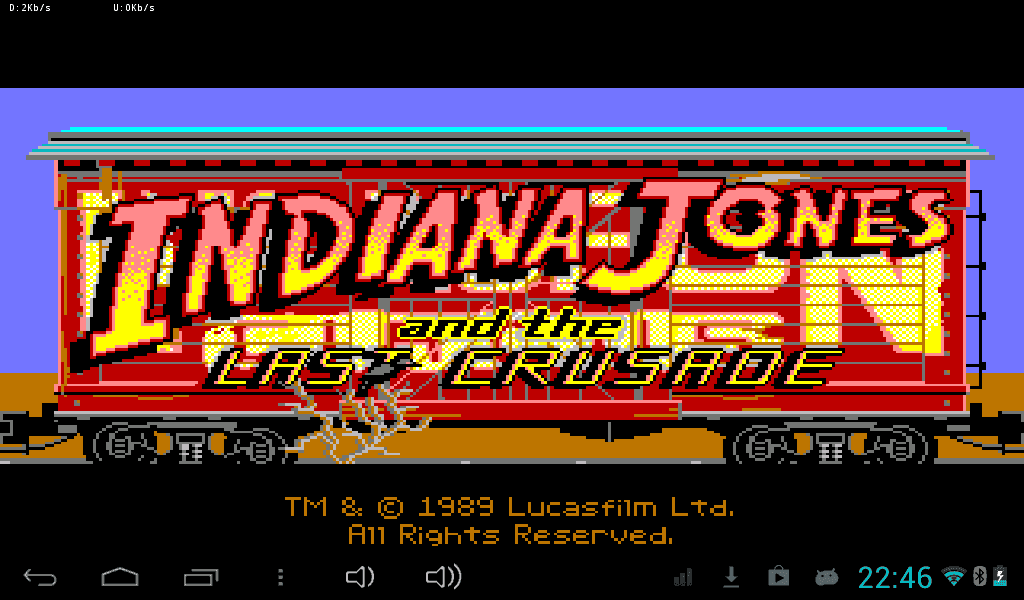

HDMI geht wunderbar; die Screen des Genio bleibt dabei an!
:thumbup:

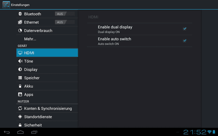

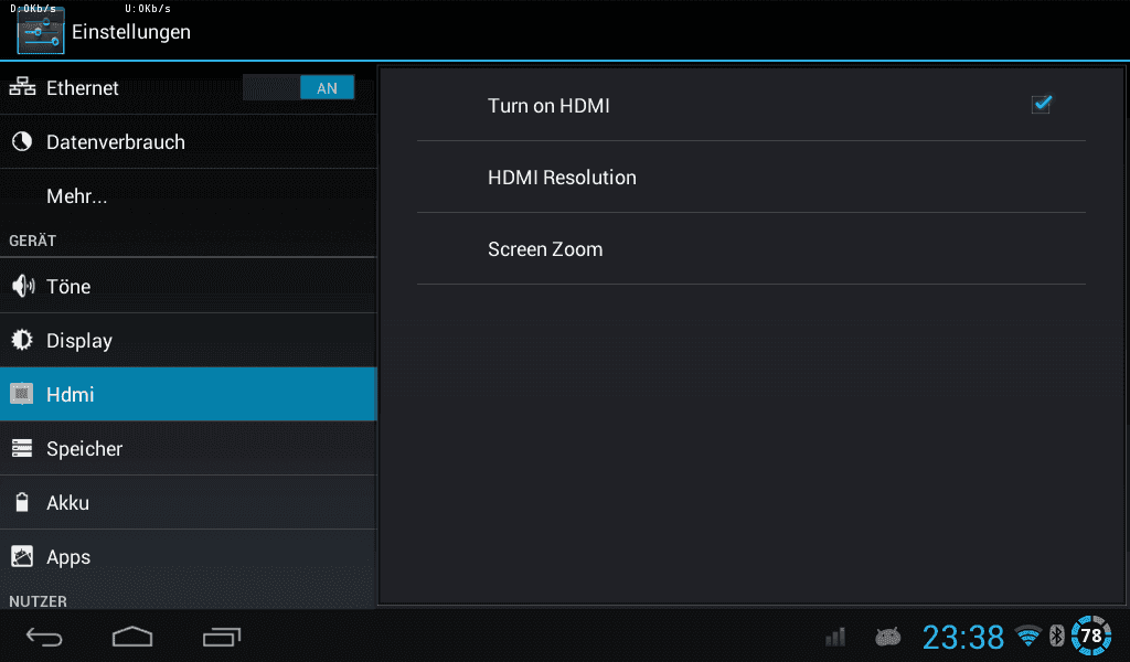

Ah, interessant.
Der eingebaute Schirm ist aber nicht optional abschaltbar?
Beim Ainol Fire etwa lässt sich diese Funktion auswählen (bzw. 'Dual Display' abwählen) und das LCD funktioniert dann trotzdem als eine Art "Mauspad" - also mit rundem Cursor und Tap als Linksklick (Fingerwischen geht daher nicht). Fände ich auch eine prima Funktion fürs Genio. :rolleyes2:
Nein, läßt sich nicht abschalten. Du bekommst das, was auf dem Tab los ist, einfach nur auf den großen Schirm.
Wenn am Tab der Bilschirm ausgeht, dann ist das auch auf dem großen Schirm so.
:thumbup:

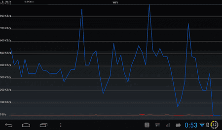

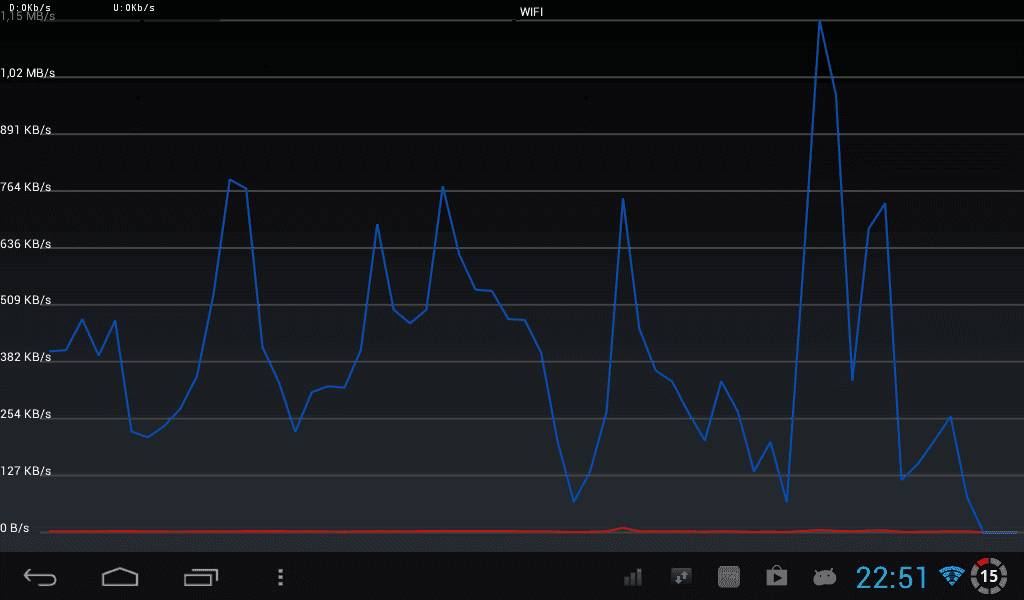

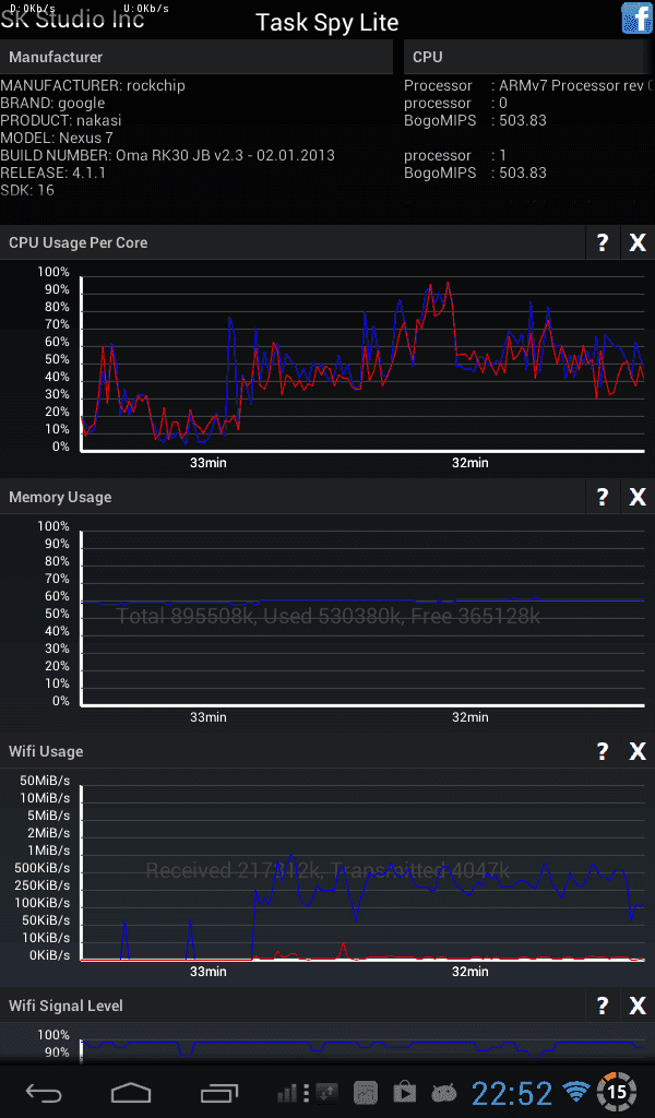

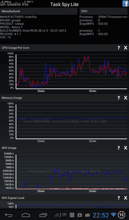

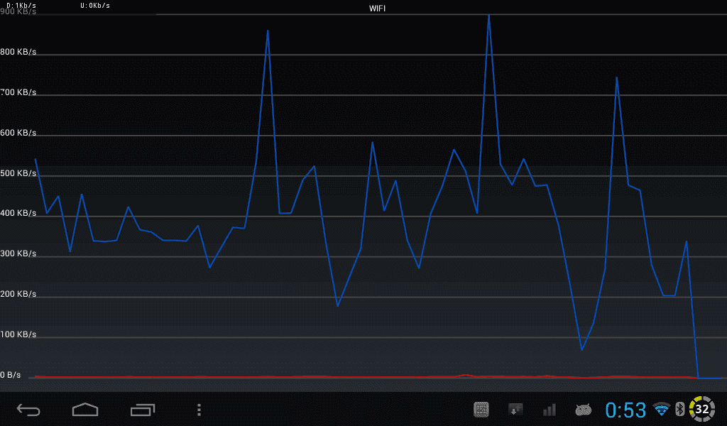

Oma7144 schrieb:

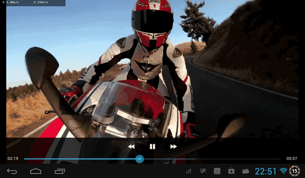

Der Downstream reißt ab. Warum ist mir rätselhaft. Dies mal als Zwischenergebnis, ich kann die Musik
zu dem Video jetzt nicht mehr hören ;-)

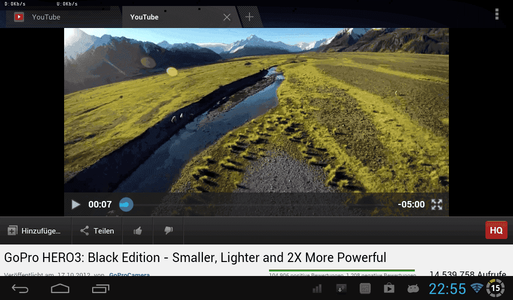

Jetzt geht es gerade. Waren ggf. nur Server-Probleme.
:thumbup:

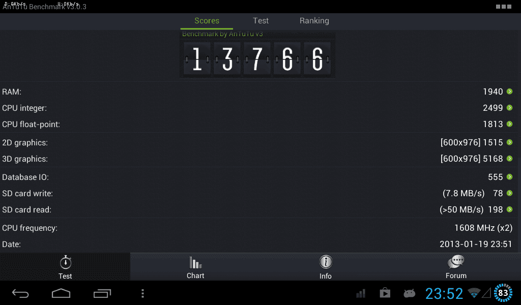

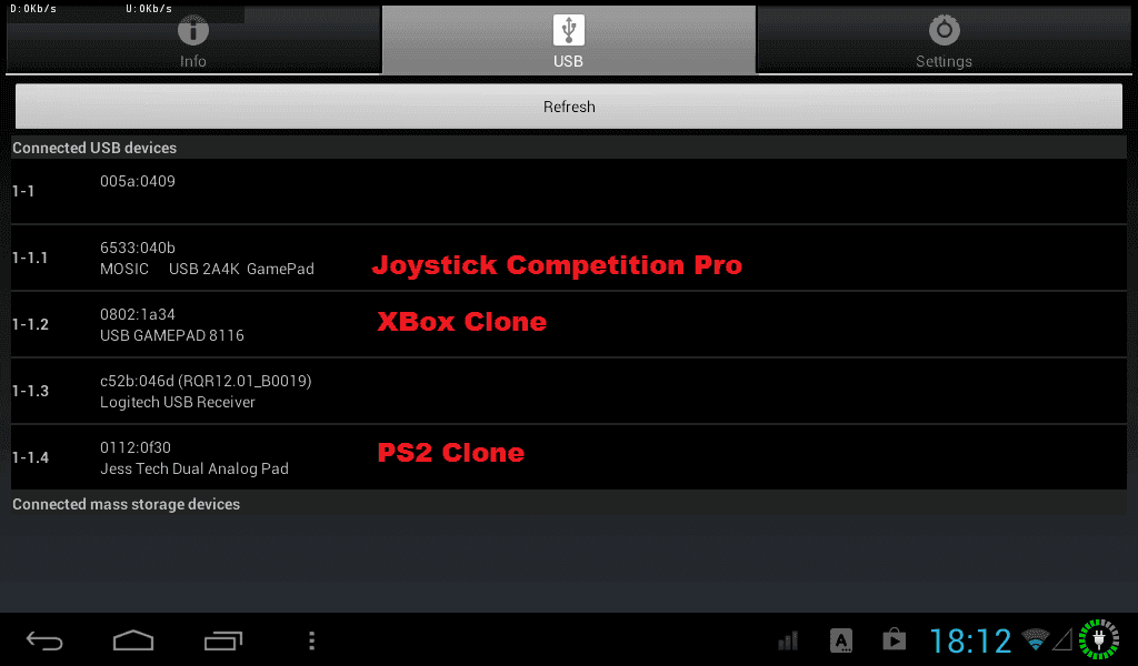

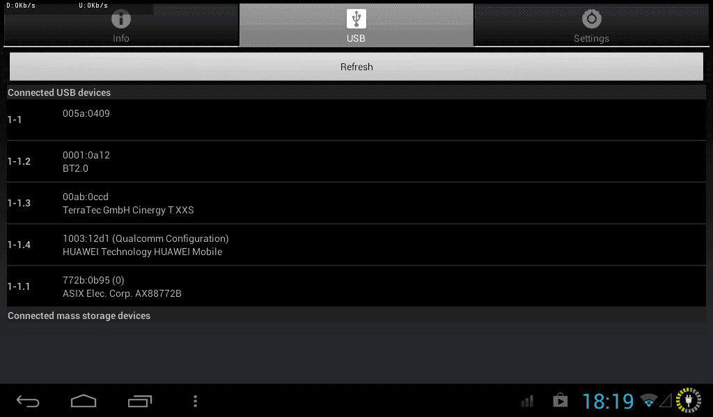

Hallo Oma,
ich wollte heute einen XBox 360 Controller testen aber er connected irgendwie nicht.
Im USB Host Controller Prg. wird er gefunden aber das X blinkt ständig beim Controller.
Hab schon in den Beiträgen gesucht aber finde leider nichts. Vielleicht hast du eine Lösung wenn du Zeit hast.

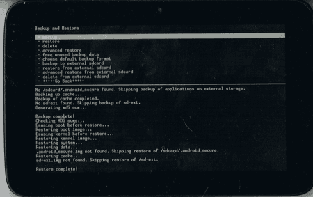

Oma7144 schrieb:
Der Fix sollte auf der externen SD-Karte sein ...
Über Reboot-Menue in die CWM booten und den Fix dann ausführen.
:thumbup:

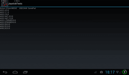

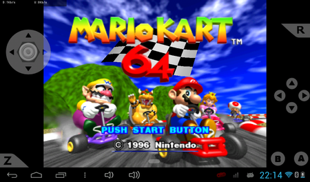

werden noch andere gamepads kompatibel sein oder ist das nur der
- Saitek P380 Dual Analog USB Pad - mit Riptide v1.2.2 ?
achso noch als feedback: bei mir liefen bis jetzt alle hd-videos. egal ob YouTube oder von SD. hab auch

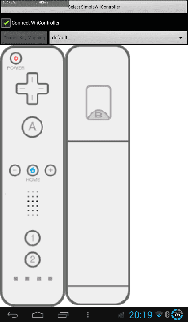

PS2-Controller & Clone sollten alle gehen. Ein paar Spiele habe ich deswegen angegeben, weil nur sehr wenige auch den Controller unterstützen.
@ Amigo040: anbei ein Fix für den XBox-Controller (kann ich leider mangels Controller nicht testen).
:thumbup:
  • Oma_Genio_v2.3_add_xbox_controller.zip

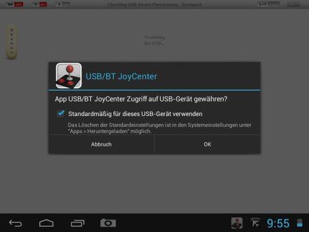

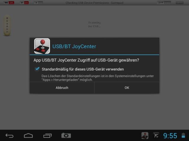

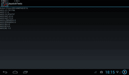

Da hier leider keine Rückmeldung kommt, musste ich jetzt mal im Zimmer meines Sohnes kramen ;-)
Ein XBox Clone läuft: Techsolo TG-30
:thumbup:

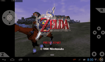

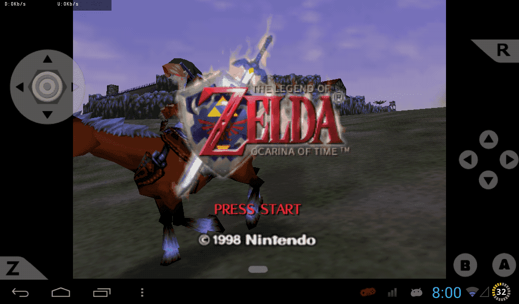

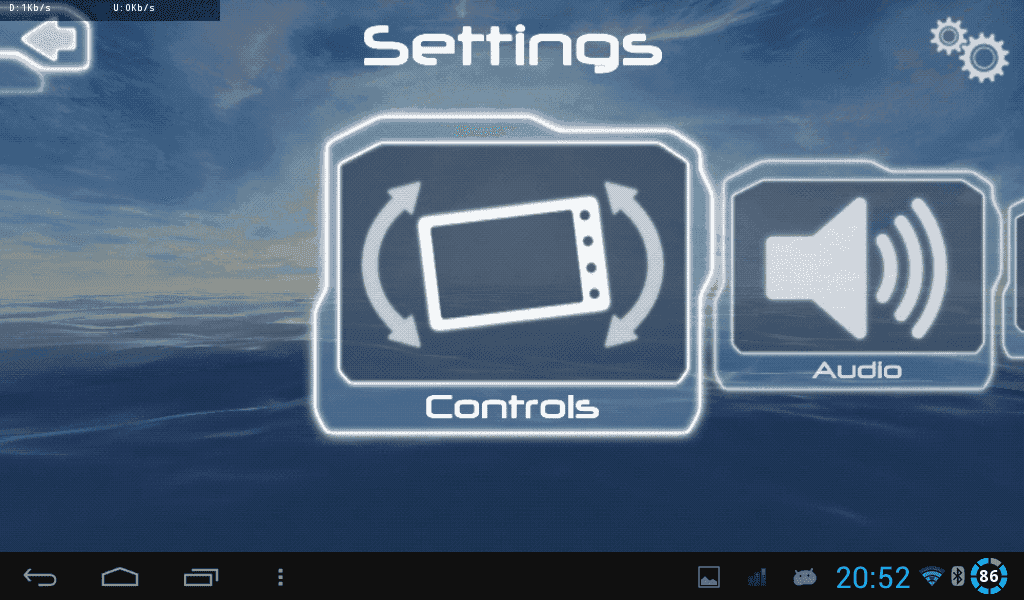

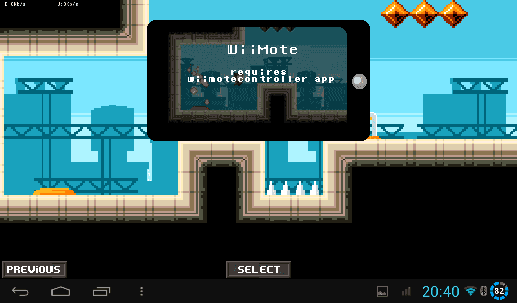

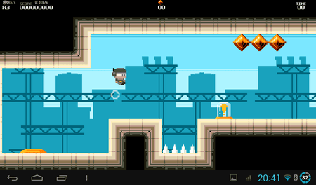

Ich hab zwar original Xbox Controller, aber mir fehlt das USB Empfangsgerät dazu. Ohne wirds wohl nicht gehen ? Oder ? Das Teil links auf dem Bild.

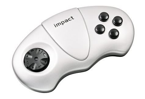

hab hier noch n uralt gamepad von "impact". wird zwar wunderbar erkannt (0215:07b5 Mega World USB 2-Axis 4-Button Gamepad), jedoch kann man im spiel damit nichts machen. entweder reagiert das game auf keinen gamepad knopf, oder es geht ein cursor auf, in dem ich was eintippen kann -.-
im menü vom tablet funzt das pad erste sahne, leider eben nur dort :( gibts da noch was einzustellen oder isses einfach pech?

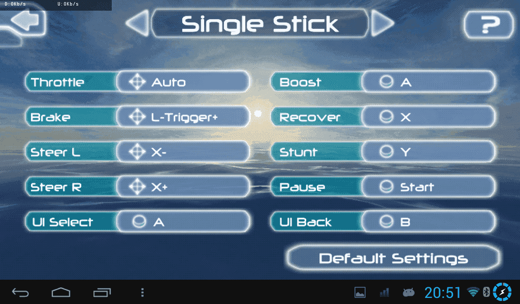

@ reneh: wenn du in Riptide bist, musst du in Settings den Controller ändern.
:thumbup:

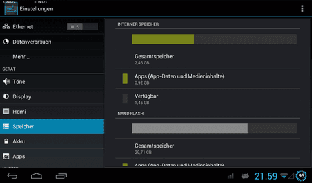

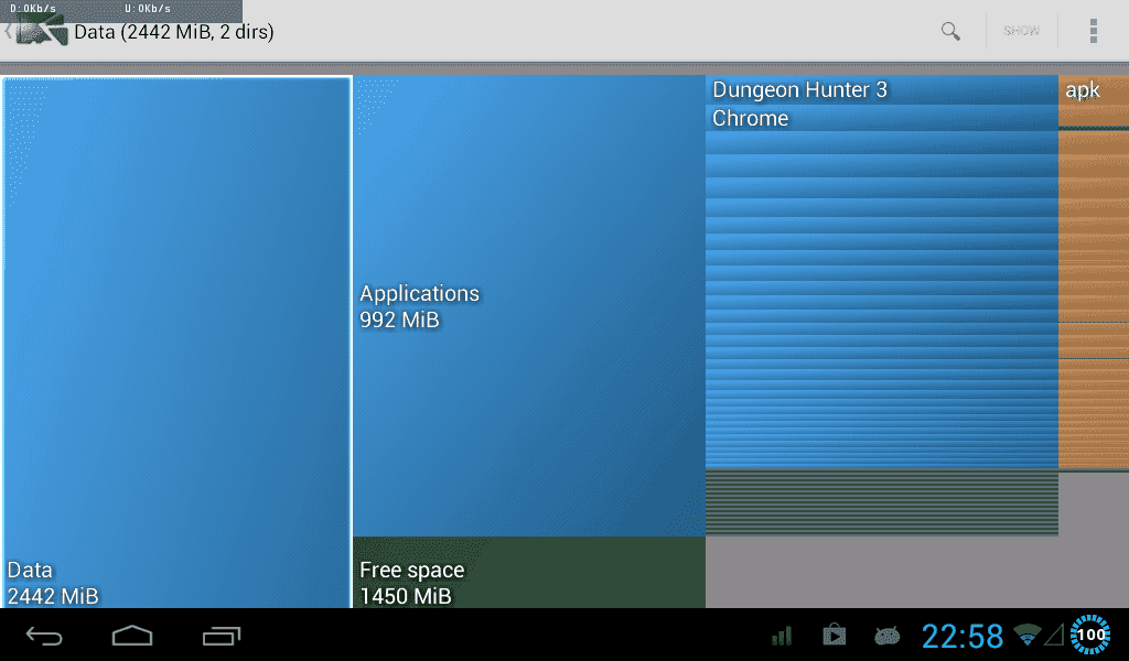

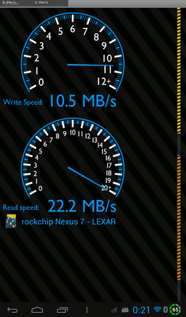

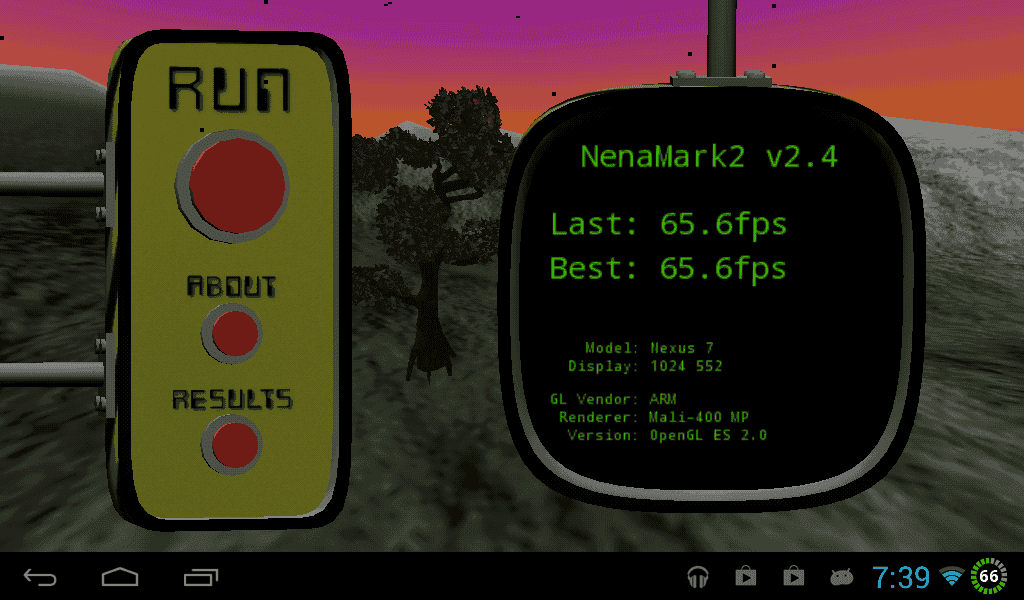

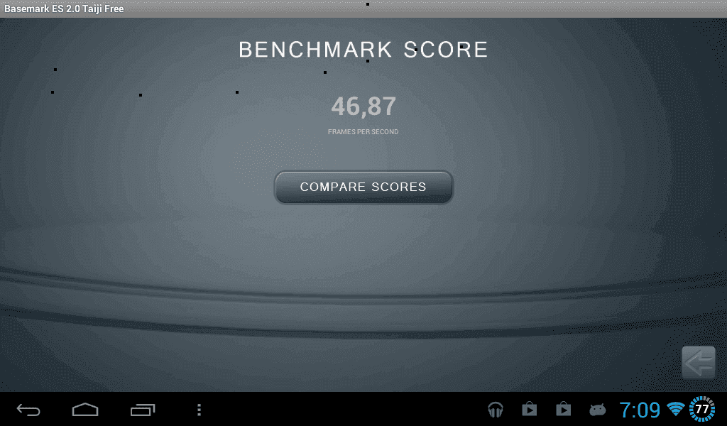

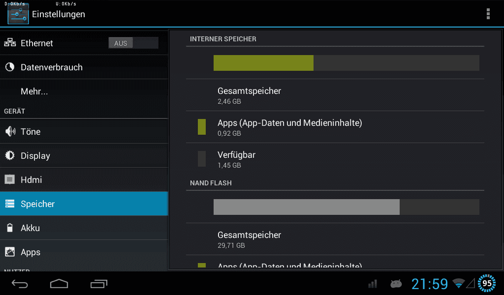

Produktpflege: Oma RK30 Jelly Bean v2.4 - 14.01.2013
- System ext4
- CWM 6.0.1.5 recovery
- externe SD mounted als NAND (bis zu 64 GB)
- Interner Speicher 2,5 GB
- Init.d support
- USB-Hub enable
- Gamepad (PS2, XBox, ...)
- Kernelmodule (cifs, tun, lan, serial)
- Ethernet settings
- Asphalt 7 kompatibel
- Device = Nexus 7
- latest hosts, su, su-binary, busybox
- MX Video-Player, Play Music & Volume+
- Reboot Menue, Kernel Tuner,
- Dateimanager HD (Root)
Nova Launcher
Anleitungen ist dabei. Enjoy!
- der Interne Speicher ist auf 2,5 GB vergrößert
- die externe SD ist als NAND eingehängt, damit unendlich viel Platz für
Spieledaten; Daten bei Wechsel der Firmware gleich verfügbar
- wer mag, kann die interne SD auch normal einhängen, aber bitte
gleich nach dem Flash (intSD_to_NAND fix)
- hohe Spielekompatibilität, auch für Emulatoren
- Kernelmodule werden mittels Scripts in /etc/init.d automatisch gestartet

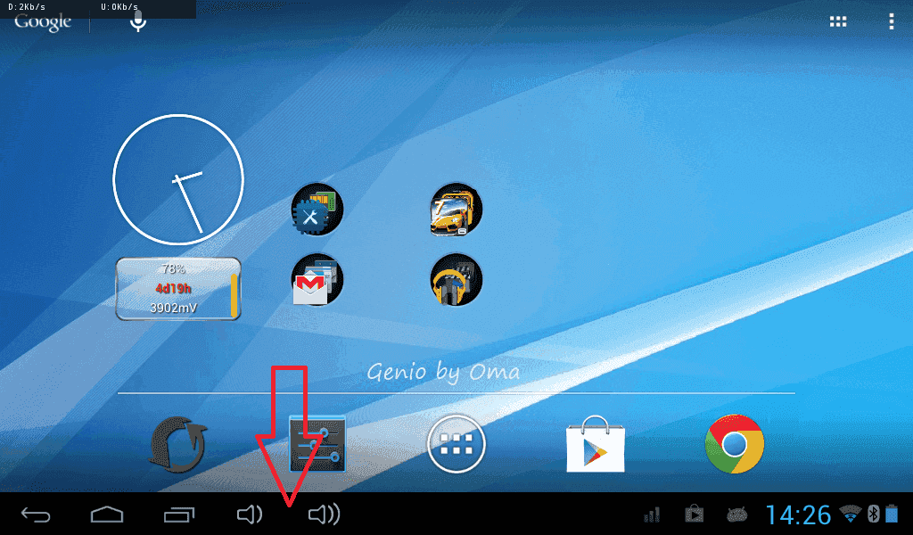

- Lautstärketasten überflüssig machen mit UI_with_Volume_Buttons

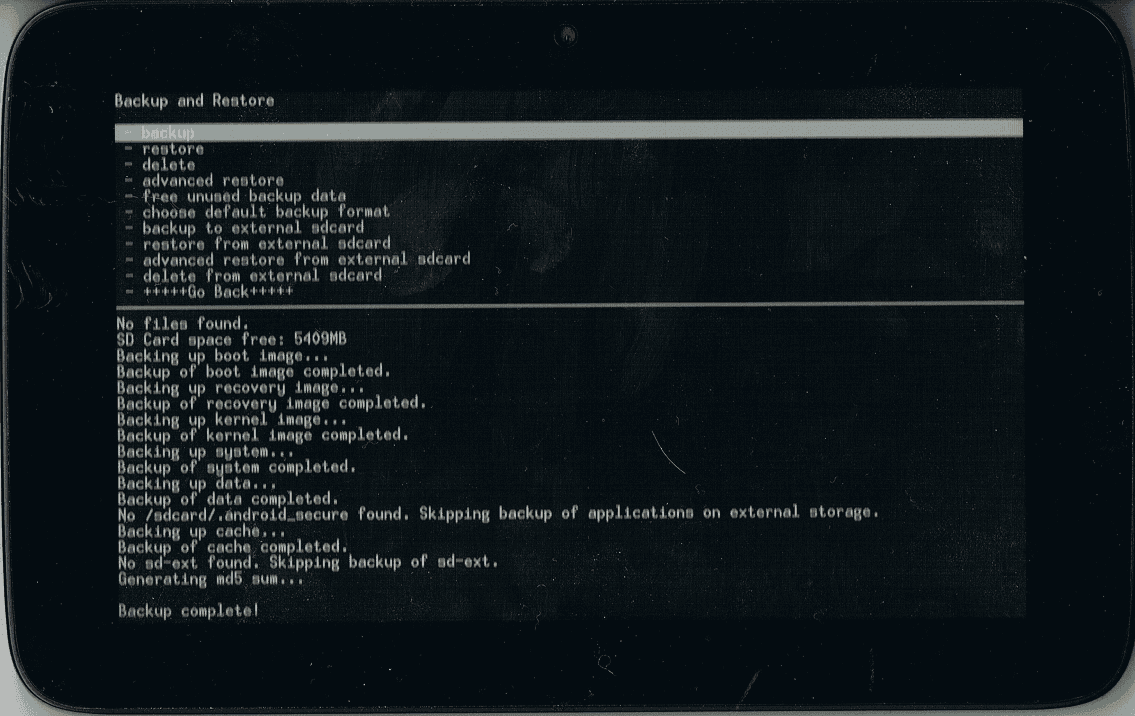

- zum Nandroid Backup in der CWM auf Backupformat "tar" (!) stellen
- Update von v2.3: Nandroid anlegen, komplett neu flashen und unter
advanced restore nur data zurückspielen
- VPN-Support bitte über Tun.ko Installer aktivieren
- Neuer Kernel von Odys mit Stromsparpotential anliegend (bitte tauschen
in rockdev/Images)

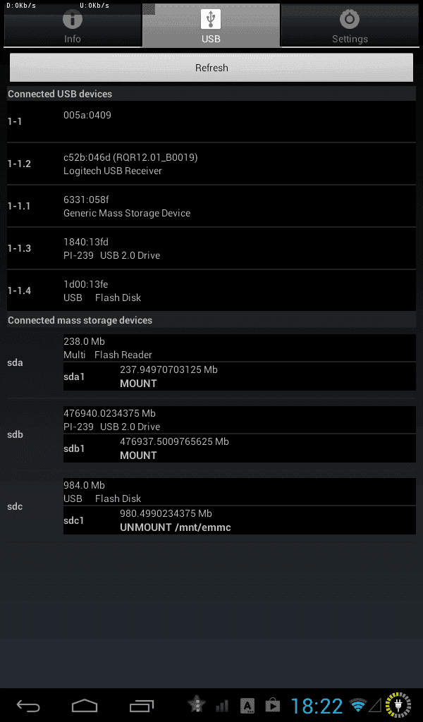

Ich wollte mal bei den Könnern nachfragen wie es mit dem USB-Hub Modülchen für RK 3066 aussieht, habt Ihr schon irgendwas in der Hinsicht hinbekommen?
Die RK 3066 Welt würde sich sehr freuen!
Ja, läuft bereits auf dem Genio (siehe oben).
Da es sich hier um das harte Überschreiben von Adressen handelt, die in jedem Kernel woanders liegen,
ist das leider dann Maßanfertigung. Ggf. kann Astralix das aber duplizieren; gebraucht wird der Kernel
und die Ausgabe von:
