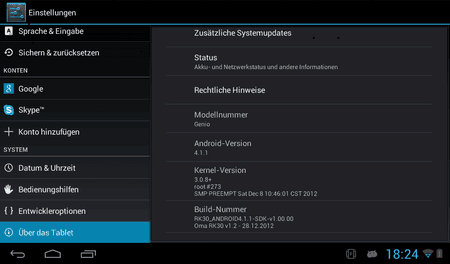

Update Post #1 auf v1.2.

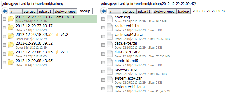

Umstellung aller Builds auf CWM 6.0.1.5, da bessere Kompatibilität.
Images werden damit als NANDROID Backup austauschbar.
Bitte das Backup Format immer auf tar stellen (chose backup format).
:thumbup:

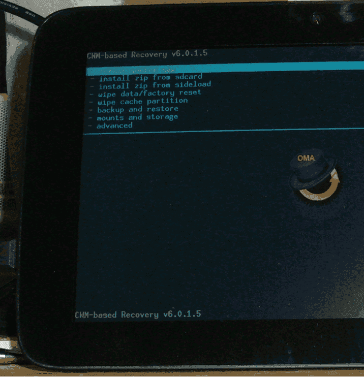

So nun hat es auch endlich bei mir geklappt. Etwas verwirrend war die Sache mit den Treibern. Diese liesen sich nicht installieren (trotz deaktivierter UAC). Im Gerätemanger wurde das Genio als NV70 oder RV70 angezeigt aber keiner der Treiber wurde akzeptiert.
Aber das RKAndroidTool hat das Genio trotzdem erkannt (wohl durch die Treiber die für das Rooten installiert waren). Irritiert hat mich, das der Bildschirm beim Genio schwarz blieb und nicht im CWM gestartet ist, darum habe ich das mit der Erkennung über das RKAnroidTool auch nicht sofort mitbekommen.
Das Starten mit Volume-Up hat überhaupt nicht geklappt und teilweise ging das Genio gar nicht mehr an. Reset hat aber geholfen.
Die Installation hat dann aber so wie beschrieben geklappt. Das einzige was mir bisher aufgefallen ist, ist die CPU die als ARM7 und nicht als ARM9 angezeigt wird.

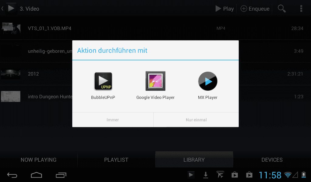

Nachdem ich jetzt einige Zeit rumgespielt habe sind mir folgende Dinge aufgefallen.
Der File Manger HD ist langsam und reagiert sehr träge. Kopieren übers Netzwerk dauert ca. 3 Mal länger als mit dem File Manger der ursprünglich drauf war.
Dem Kernel Tuner entnehme ich, daß sich ein Kern permanent abschaltet, was sich in den Einstellungen ändern läßt.

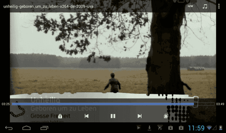

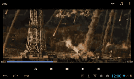

MX Player und BubbleUPnP zeigen keine Videos mehr mit HW-Rendering an.
Über die Akkulaufzeit kann ich noch nicht wirklich was sagen, da mittlerweile andere Prozesse als vorher laufen und ich noch nicht rausgefunden habe, was für mich abschaltbar ist. Gefühlt hält der Akku nicht mehr ganz so lange wie vorher.
Insgesamt wirkt das Genio weniger performant als vorher. Meine Frage ist nun, ob es nur an den Apps liegt oder am ROM selber ?

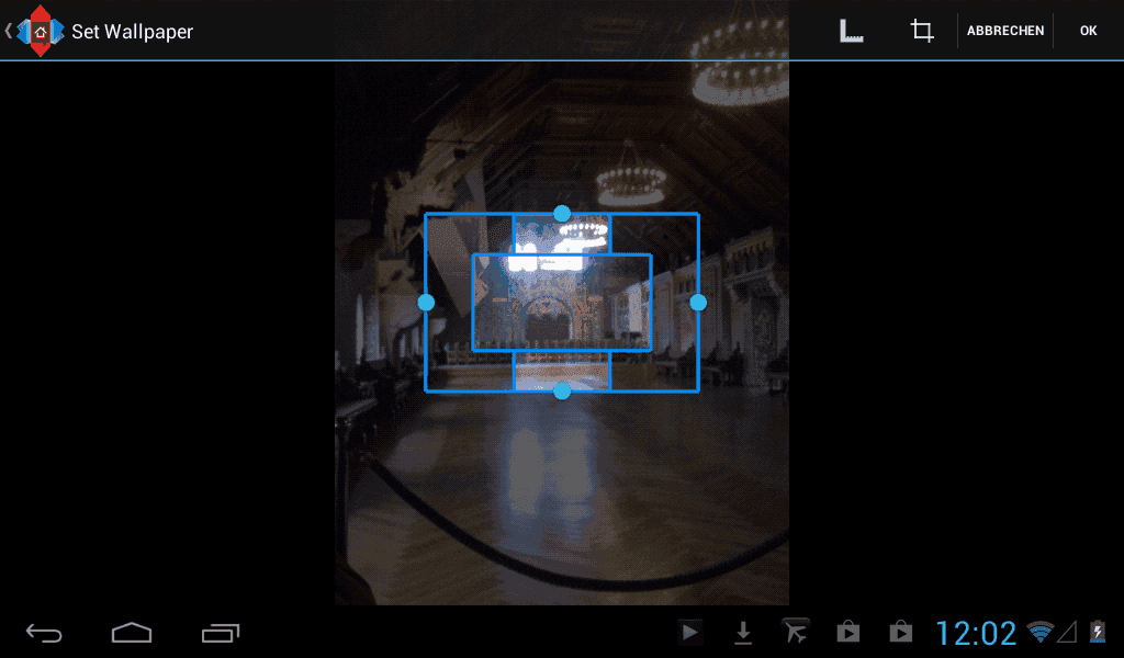

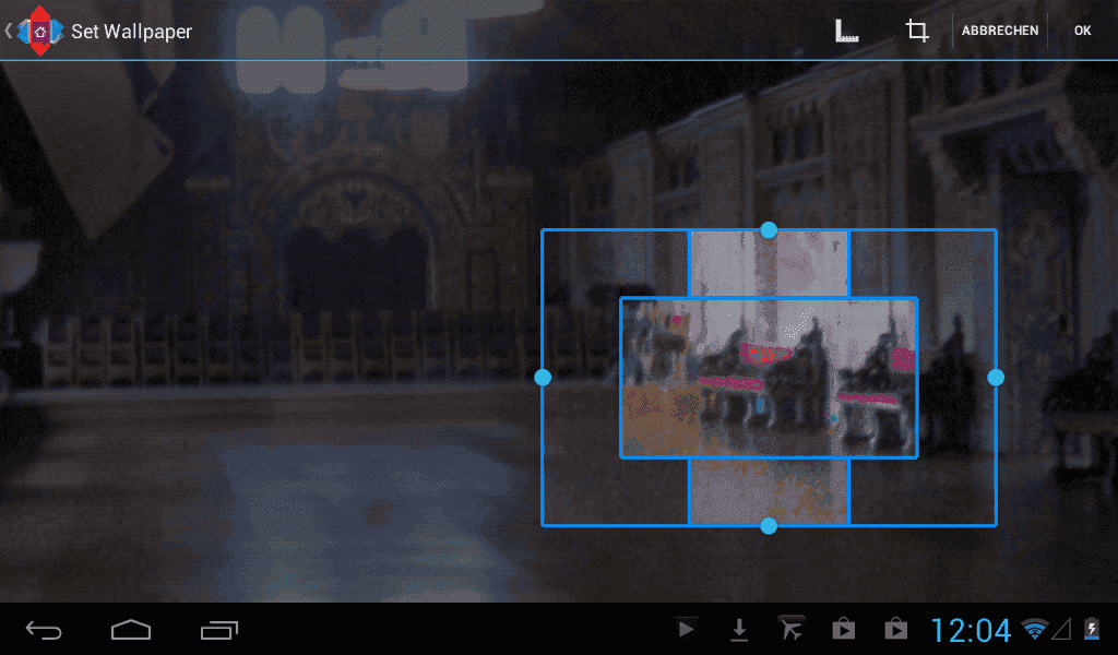

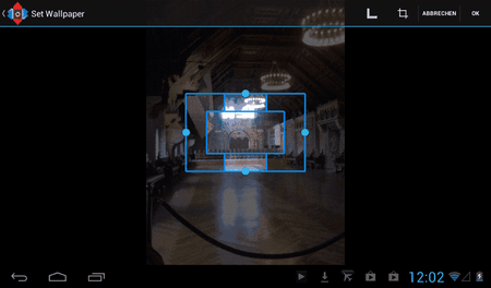

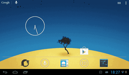

Ein neues Problem ist aufgetreten. Ich kann kein Bild mehr als Hintergrundbild festlegen. Wenn ich ein Bild auswähle erscheinen die Begrenzungslinien, aber so wie ich auf einen der Punkte drücke oder eine Auschnittsauswahl treffen möchte, schrumpfen die Linien auf einen winzigen Ausschnitt zusammen.

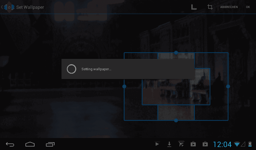

Wenn ich auf "Als Hintergrund festlegen" drücke, bekomme ich eine Fehlermeldung die besagt, das dasz ugeschnittene Bild nicht gespeichert werden konnte.

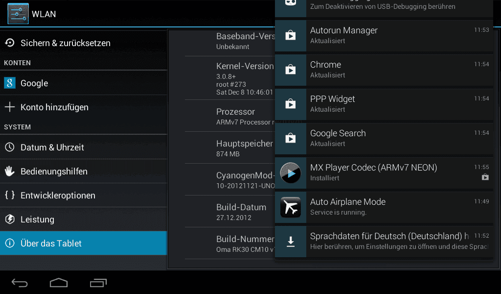

Ich habe mal versucht, dies zu reproduzieren:
- System frisch installiert
- vorgeschlagene Updates aus dem Playstore geladen
- MX Codecs geladen
Video mit HW-Decoding geht. Wallpaper festlegen geht auch.
Vielleicht setzt du das System einfach mal zurück.

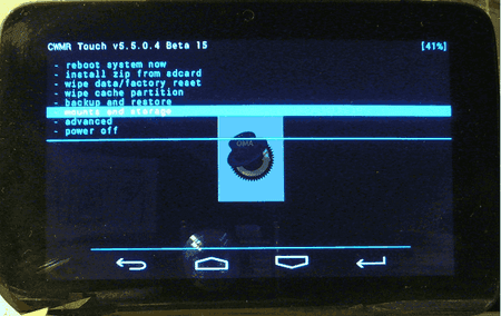

Hab dir mal eine CWM Touch gebaut. Der Stock-Kernel unterstützt die aber nur begrenzt. Scrollen ist
möglich, aber keine Eingaben.
:thumbup:

Ich habe einen Reset durchgeführt (hoffe das war mit System zurücksetzen gemeint).
Treiber für den MX Player sind runtergeladen.
Videos mit "HW" gehen nach wie vor nicht. Aber einiges läßt sich jetzt mit HW +decode abspielen, allerdings hängt sich der MX Player häufiger mal für ca. 1 Minute auf.
Hintergrundbilder festlegen und ausschneiden geht genausowenig wie vorher. Weder mit dem Novalauncher noch mit Trebuchet.

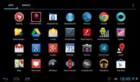

Der Novalauncher saugt definitiv mehr Strom, habe ich festgestellt.
Der alternative Filemanger funktioniert allerdings besser/schneller als der Filmanger HD bei mir.
Erstmal Danke an OMA für die Bemühungen, vielleicht fällt Dir ja noch was ein, was ich noch machen könnte.
Ja. Zurücksetzen heißt unter Einstellungen/Sichern&zurücksetzen die Option "Auf Werkzustand zurück"
ausführen. Damit werden alle Userdaten und darin ggf. enthaltene "Missmatches" beseitigt.
Hilft das nicht, dann ist wahrscheinlich auf der Systempatition was kaputt gegangen. Als Rootuser kann man
ja da so einiges anstellen. Dann bitte das Image komplett neu flashen.
:thumbup:
Reaktionen: Rick1000
"Auf Werkszustand zurücksetzen", hat das Problem mit den eignen Hintergrundbildern teilweise gelöst. Es geht nun mit dem Novalauncher. HW und HW +decdode gehen gar nicht mehr beim MX Player.
Ich probiere jetzt noch mal einen anderen Player und wenn das auch nicht klappt, flashe ich das Rom neu. Allerdings mache ich mir da keine großen Hoffnungen.
