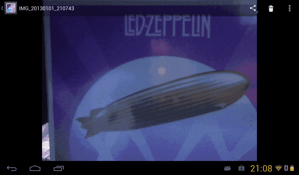

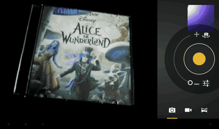

Hm, bei mir zeigt die Camera App ein "vernünftiges" Bild des Betrachters auch erst bei einer Armlänge Abstand.
Was mich aber mehr irritiert: ich habe gar keine zweite Kamera. Ist das bei euch auch so?
Also bei mir geht in der camera App alles soweit tadellos auch bei beiden kameras....also das die Kamera jetzt nicht einen einen riesen Bereich erfassen kann könnte ich ja bei dem preis verkraften ....aber der zoom bei Skype ist einfach zu extrem....das gegenüber sieht bei normaler Armlänge bei mir maximal ein teil vom Gesicht ....
Bei dir scheint aber in der camera app auch der Panorama modus zu fehlen o_O

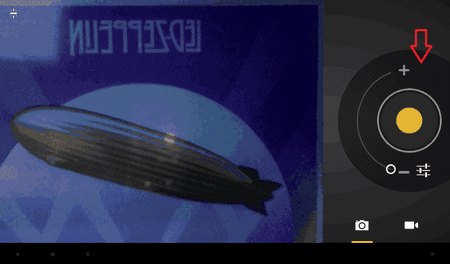

Nein, genau da, wo Du den Pfeil gesetzt hast, ist bei mir das Symbol für "Kamerawechsel"... Hast Du das Problem erst mit Deinem CM10 ROM...?
Das habe ich nämlich noch nicht drauf, sondern Dein erstes Custom Rom.
LG, Yoko

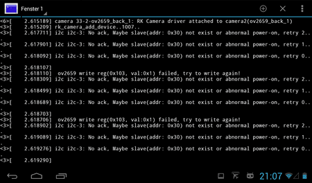

Danke für die Rückmeldungen. Das war das Stock Image.
Ich versuche seit Tagen zu verifizieren, was ich hier hab. Grenzt sich aber immer mehr auf sporadische Ausfälle
der Hardware ein ...
:thumbup:
Dre neue Kernel #279 mag mir dann auch eine Verbindung zur rückwärtigen Kamera herstellen ;-)
:thumbup:
