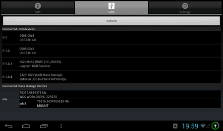

Nein, der USB-Port liefert nicht genug Strom zum Betrieb einer Festplatte. Es ist immer eine weitere Stromversorgung
notwendig.
Eine alternative Lösung wäre ein Custom Rom mit USB-Hub Support. Dort läßt sich eine externe Festplatte über einen
aktiven Hub betreiben.
:thumbup:
