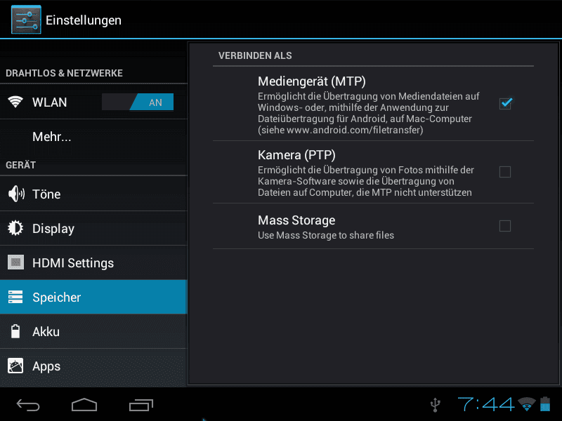

tsr0 schrieb:
P.S.: Als Laufwerk zum Datenverschieben wird das Tablet ohne Probleme erkannt. Nur die abd Verbindung geht nicht.
Steht das hier vielleicht auf Mass Storage? ADB geht nur mit MTP.
:thumbup:
Hier gibt es nur MTP und PTP leider :( Bekommst du aber auch noch hin :D
:thumbup:
Oh. Die zweite Seite bei der Config hatte ich wirklich übersehen. Allerdings bleibt das Problem auch mit MTP bestehen. :/
Versuch mal: MTP an, dann Debug aus und wieder an.
:thumbup:
