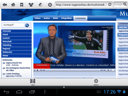

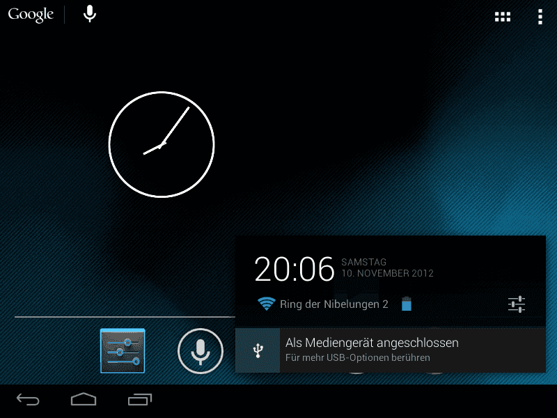

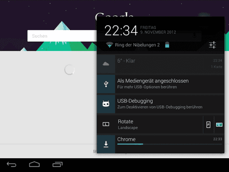

So, aus dem Handy Loox ist wieder ein Tablet Loox geworden ;-)
Build siehe Post #1.
:thumbup:

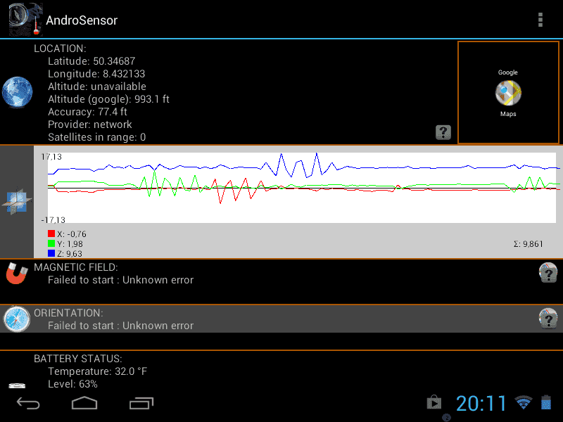

JochenKauz schrieb:
Ach ja, immer wieder diese Rotation.
Ich habe da ne Ahnung, wenn jemand ein NEO X8 hat und mal etwas ausprobieren möchte..
Hier ist ein Test Kernel, sollte der funktionieren, dann lag ich richtig.
@JochenKauz,
der Kernel funktioniert, auch wenn ich ständig Fehlermeldungen von beendeten Programmen bekomme. Keine Ahnung ob das was mit dem Kernel zu tun hat. Aber wenn ich den Fix einspiele, geht der Touchscreen fast nicht mehr. Es ist als würde jede Berührung ein paar cm davon entfernt reagieren. Nur konnte ich noch kein System feststellen wohin die Eingabe versetzt ist.
Achso, und die Rotation funktioniert leider auch nicht :sad:
Grüße
IncMrG
Danke für den Test. Leider war meine Vermutung falsch. Jedoch bestätigst Du das es in den Sensorlibs nen Problem gibt. Bin da gerade selber und auch Astralix dran am forschen

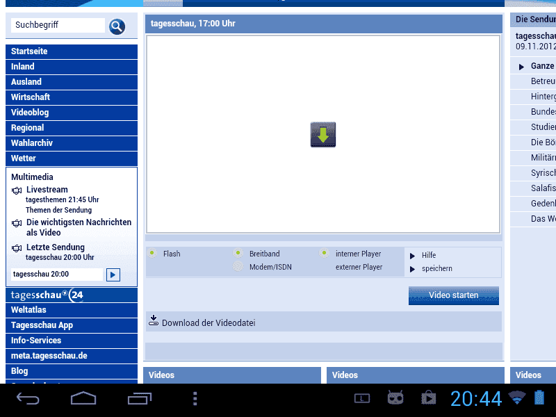

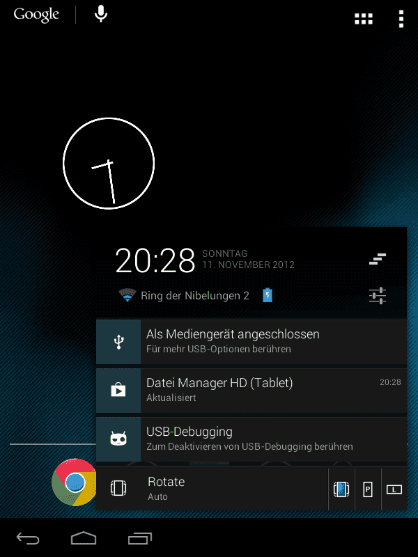

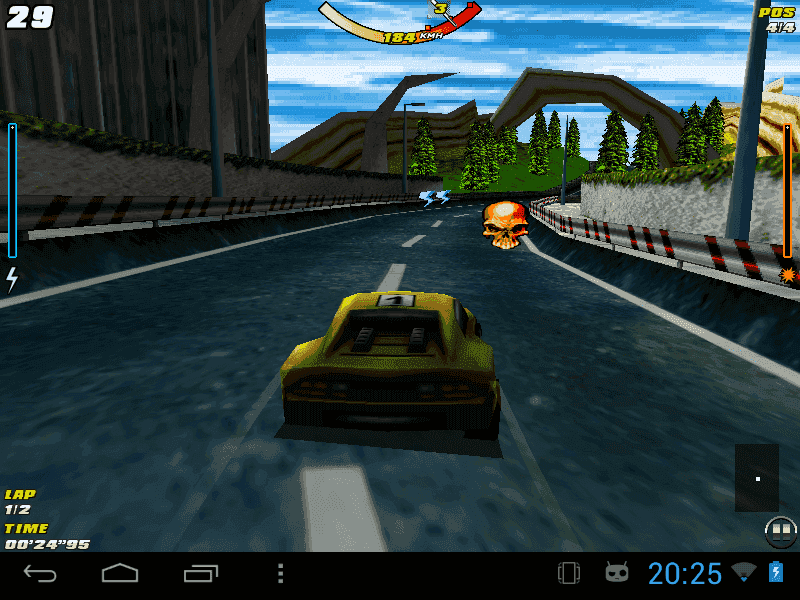

Mein Loox dreht jetzt ;-)
:thumbup:

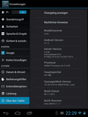

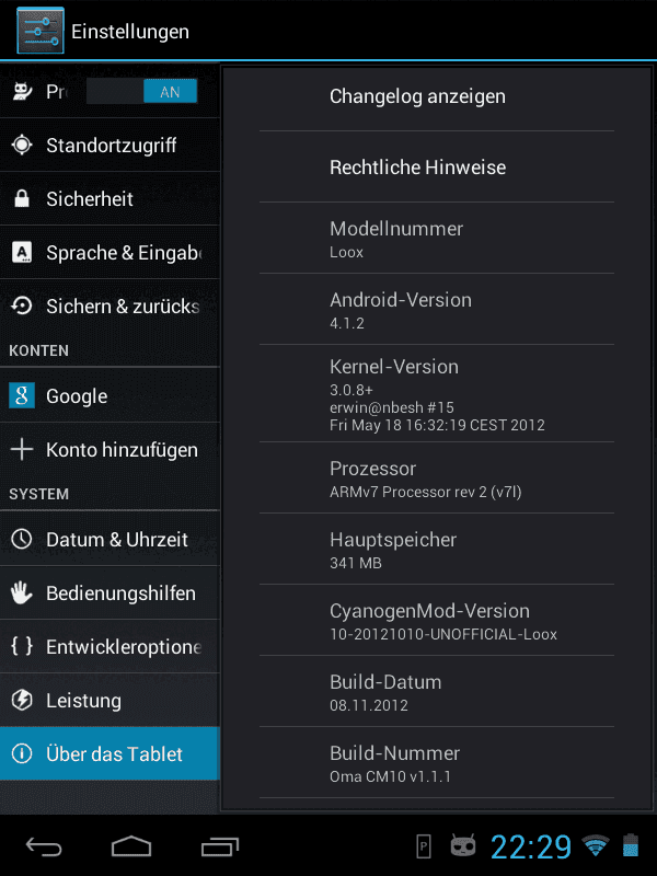

Moin OMA gibts denn auch n neuen Modell Fix fürs NEO X8 für das neue CM10 v1.1.1?
Das alte cm10 war ja android 4.1.1. das neue ist ja 4.1.2
Und sehr oft kommt die Meldung
Leider wurde der Prozess android.process.media beendet
In der Regel dann wenn ich versuche was aus dem Market zu installieren oder in einigen Systemsettings Untermenüs
Achja Kernel ändert nix daran.
Hab JK 1104 und default Neo x8 Kernel getestet

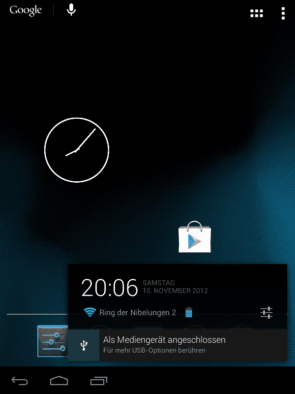

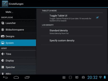

mardon schrieb:
Und hab mom auch das cm10 von vurrut auf dem tablet...mal wieder
Da mußt du ja dann mit 120 dpi leben ;-)
Übrigens: die v1.1 läuft auch im Tab-Modus, wenn man auf 120 dpi umstellt ...
... aber Sinn der Übung war ja Tab-Modus bei 160 dpi.
Schön wenn es dir wieder besser geht, dann kannst du ja mal mit anpacken. Danke.
:thumbup:

mardon schrieb:
Naja nicht wirklich besser.
Danke. Meinte eigentlich die v1.1. Wenn du die auf 120 dpi umstellst, dann läuft die problemlos in Tab-Modus.
In der v1.1.1 wird der Dienst, der die Laufwerke bereitstellt, nicht richtig von der framework angesteuert.
Das sieht zwar erst mal blöd aus, wenn da der Dienst beendet wird, stört aber die Systemfunktionalität nicht.
:thumbup:

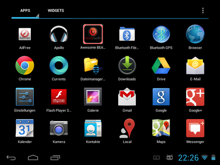

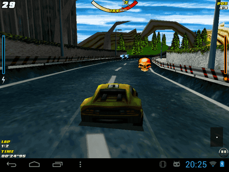

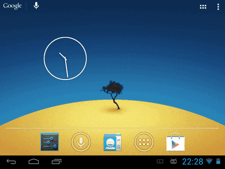

Verflixt und zugenäht, jetzt habe ich zuviel an der UI herumgespielt ;-)
:thumbup:
nooooooooooooooooooooooooooooo! was hast du getan?.......es war doch noch so jung:D
Es dreht sich und somit ist "plätten" auch wieder angesagt ;-)
Ich mach dann jetzt erst mal Pause ...

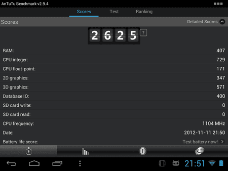

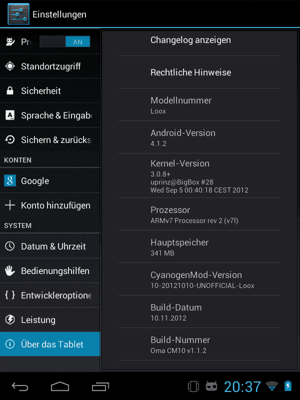

Sensor: geht gar nicht oder falsche Orientierung?
:thumbup:
sensor geht gar nicht. also dreht sich überhaupt nicht.
EDIT: hab gerade den JB Model fix geflashed. jetzt geht zwar die rotation aber der touchscreen ist verdreht
