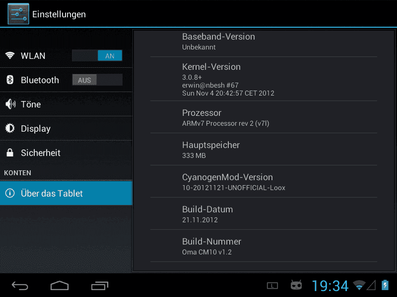

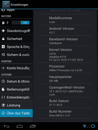

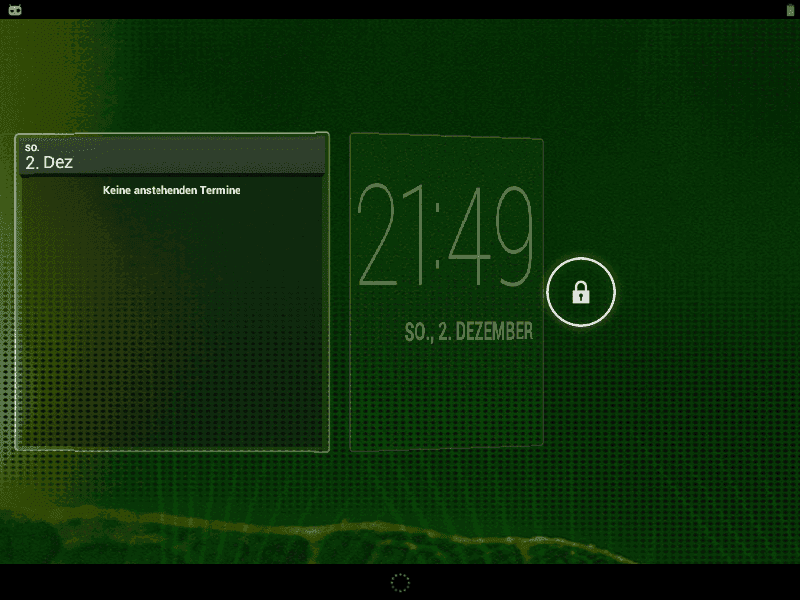

Holla, was liegt denn da bei CM als mr1_staging so rum ;-)
SDK=17, da haben wir ja wieder was zum spielen ...
:thumbup:

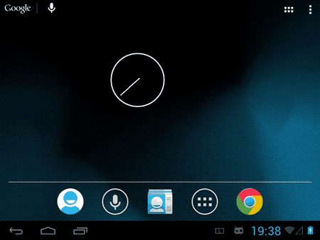

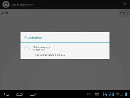

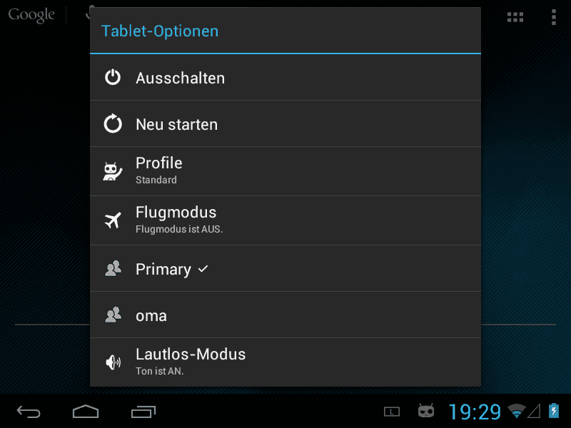

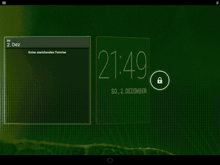

Mit der App User Management können wir in Oma CM10 v1.2 nun mehrere Benutzer anlegen ;-)
:thumbup:
:thumbup:
Ich glaub so richtig Spass machts dann erst mit Android 4.2/cm10.1 - Usermanagement.
