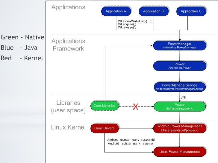

Woraus ermitteln denn die Apps die Spannung, respektive die charge/discharge Statis? Da muss es doch eine Schnittstelle geben.
Wenn ich es jetzt richtig gelesen habe entnehmen Linux Apps z.B. den Status des Charge/Discharge aus dem sysfs (bei Android hardcoded):
/sys/class/power_supply/uevent
Eintrag:
POWER_SUPPLY_STATUS=Charging/Not charging
Dieser Eintrag ändert sich auch nach einem Reboot, wenn ein Netzteil angesteckt wurde oder nicht. Allerdings wird der Eintrag nicht geändert wenn dies im laufenden Betrieb passiert. Wer ist denn dafür zuständig das das sysfs geupdated wird?
Verzeih meine Fragen, aber ich würde gerne verstehen wie das alles zusammenhängt.
Wie ich auch schon mardon sagte, habe ich zwar keine Ahnung vom Kernel backen, aber eine Fähigkeit die ich habe ist Codes schnell zu lesen und zu verstehen, wenn ich also wüsste in welcher Richtung ich suchen müsste, dann könnte ich eventuell bei dem Problem helfen (vorausgesetzt ich hätte Sourcen, die ich bis auf die GPL's von Odys noch nirgends gefunden habe).

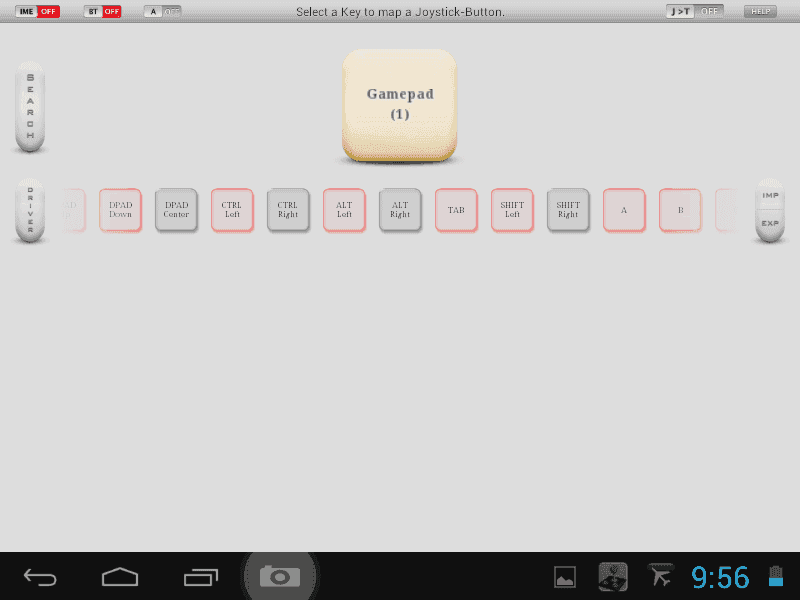

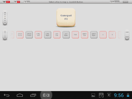

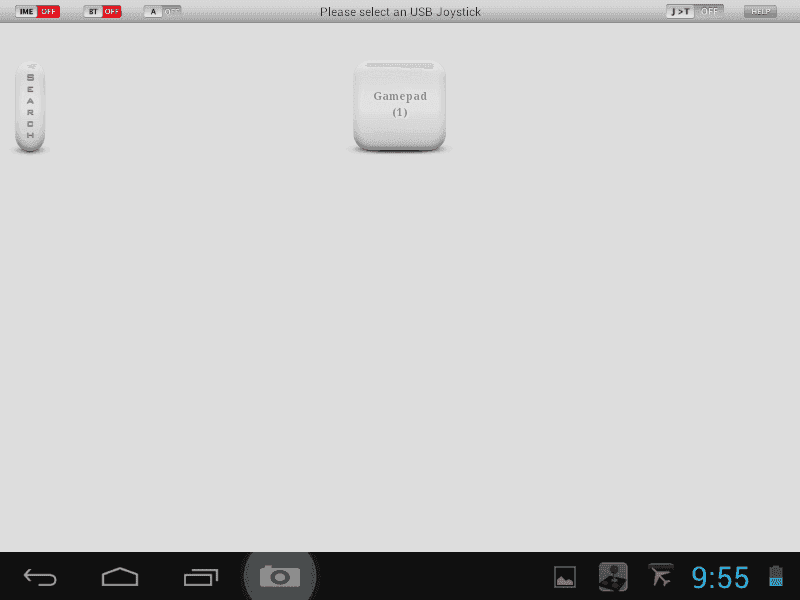

hy mit der Datei findet joycenter den Joypad wieder. big Thx xD
Jepp, auch das ;-)

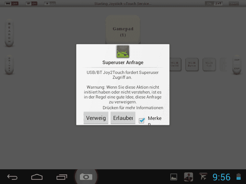

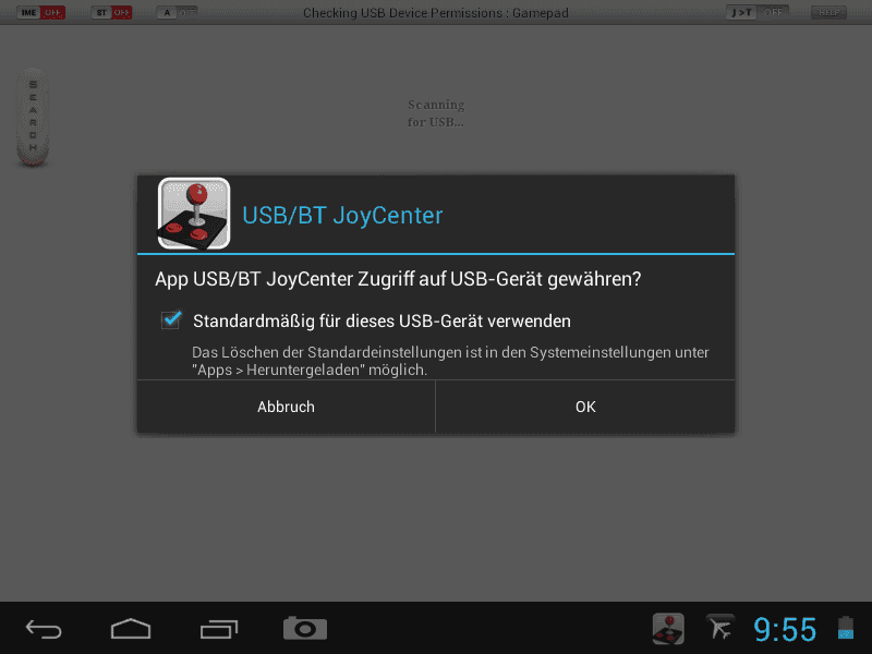

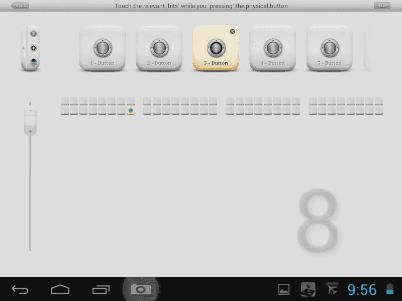

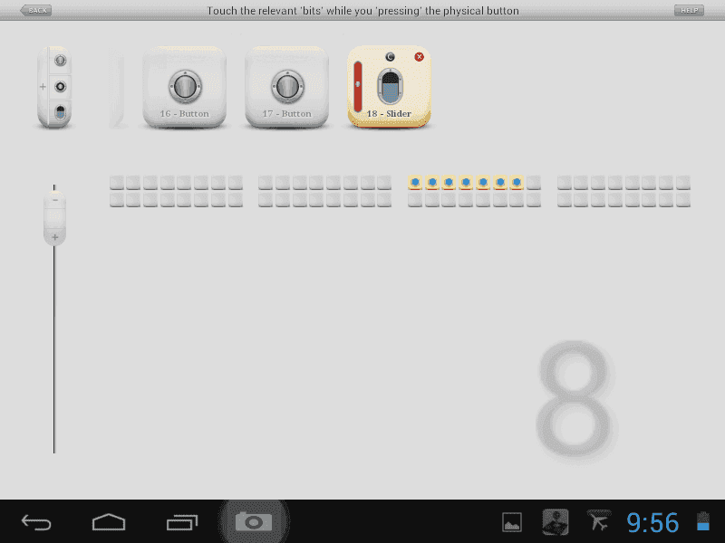

Machst du uns mal ein paar screenshots von der/den Apps?
:thumbup:

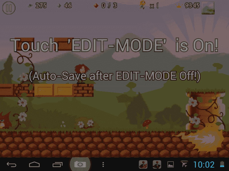

Screenshots hier
also das Bohnenandroid ist ein richtiger Booster für das Loox, muss man sagen :thumbsup:

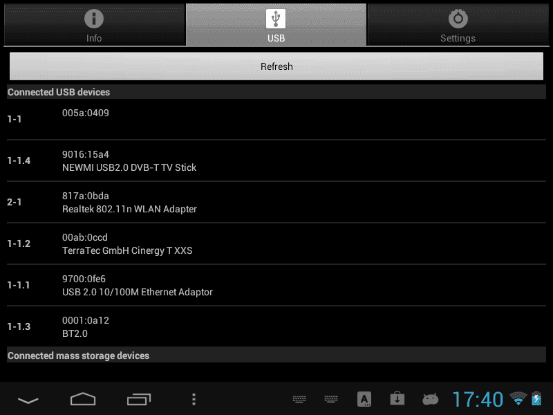

Kannst du uns gelegentlich mal näher bringen, wie wir dann "Fernsehen" können?
Habe hier zwei DVB-T Sticks: 15a4:9016 und 0ccd:00ab
:thumbup:

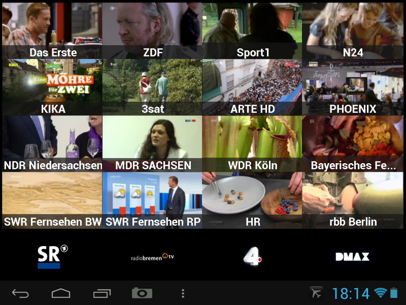

man kann übrigens auch mit der Zattoo App Fernsehen glotzen, geht per Inet/Wlan.
Wer jetz so keinen Stick hat. ;)
Klar, aber das ist unsportlich ;-)
:thumbup:
Stick an der USB Host Buchse einstecken, die App meldet sich dann (siehe Screenshot von Zuchini) und man könnte dann fernsehen wie man es sich gewohnt ist. Wenn ich denn dann mal fertig bin damit :lol:
Die werden beide unterstützt, meine Userspace-Treiber basieren auf den Treibern aus dem Linux Kernel:
- 15a4:9016 => Afatech AF9015 - LinuxTVWiki
- 0ccd:00ab => TerraTec Cinergy T USB XXS - LinuxTVWiki
