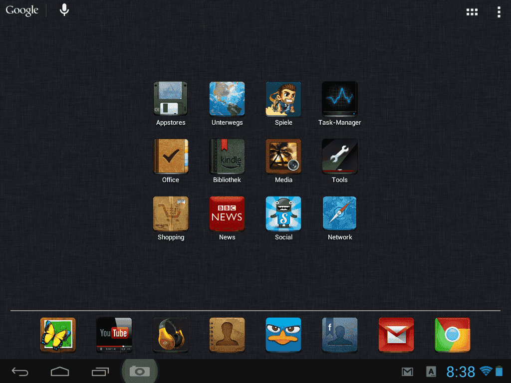

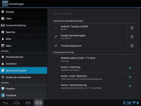

@chul ich hab hier das Odys Q und auch noch so einen DVB-T Stick rumliegen "Cinergy Tstick MKII von Terratec".
Welche App soll sich da melden wenn man den anschließt?
Bei mir meldet er das er eine Tastatur gefunden hat siehe Screenshots.
Kann man auf dem Odys Q evtl auch irgendwie fernsehen via DVB-T Stick? Aus den paar Beitragsfetzem hier wurde ich nicht ganz schlau :)
EDIT: Screenshots angehängt :)

Hab sie über umweg installiert, erkennt den Stick aber nicht an. Ich vermute die ist nur mit dem dazugehörigen DVB-T Stick kompatibel.

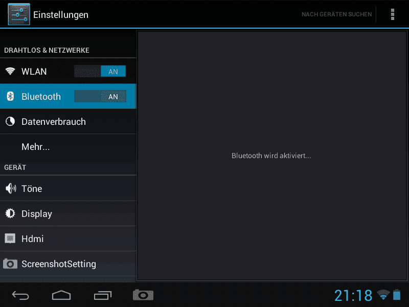

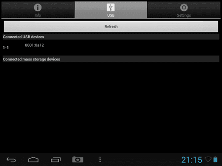

Oma7144 schrieb:
> Bluetooth mit anliegendem BT-Kernel testen ...
Läuft leider hier mit 2 verschiedenen BT-Dongles nicht, einer hat auch die USB-ID, die du gepostet hast.
Mit der Meldung "Bluetooth wird aktviert ..." verabschiedet sich das System und nur ein Reboot hilft. Ab und zu freezen nur die Einstellungen und ich kann noch einen Screenshot machen.
Es ist egal, wann ich USB-Adapter und Bluetooth-Dongle anstecke, ob vor oder nach dem Booten, ob gemeinsam oder nacheinander.
Dies nur als Rückmeldung,
Thomas.

Hier mal die Ausgabe von dmesg.txt ab Bootstart bis Einstecken des Dongles und Starten von Bluetooth in den Einstellungen.
Jetzt konnte BT nach Abziehen des Dongles und Wiederanstecken gestartet werden, scannt aber nicht, auch wenn ich "Nach Geräten suchen" anklicke. Es passiert nichts.
Thomas.
Der ursprüngliche Beitrag von 21:48 Uhr wurde um 21:59 Uhr ergänzt:
Ich kann das BT wieder ausschalten, dann geht mit BT nichts mehr. Mit der Meldung "Bluetooth wird deaktiviert ..." kann ich es nicht mehr einschalten.
Noch einmal ein dmesg2.txt, das auch das Ausschalten beeinhaltet.
Mit dem Ausschalten des BT verliere ich auch die WLAN-Verbindung und die Einstellungen in der unteren Menüleiste/Statusbar reagieren nicht mehr, ich muss sie über den Drawer und Einstellungen öffnen.
Thomas.

Verhalten des Bluetooth-Schalters ohne USB-Dongle und ohne USB-Kabel:
BT einschalten, kann nicht gestartet werden, da nicht vorhanden --> Schalter geht von selber wieder aus
Aber damit geht auch die WLAN-Verbindung aus und kann nur durch Aus- und Einschalten des WLAN per Schalter in den Einstellungen wieder hergestellt werden.
Das kann jeder selber probieren und die Debug-Ausgabe dazu anschauen.
Thomas.
Der ursprüngliche Beitrag von 22:37 Uhr wurde um 23:32 Uhr ergänzt:
Noch eine Auffälligkeit des BT-Kernels: Die WLAN-Standby-Richtlinie wird nicht beachtet. Das WLAN wird trotz korrekter Einstellung "Nie" im Standby bzw. bei genauem Hinschauen beim Entsperren des Lockscreens deaktiviert und verliert die Verbindung. Nur in den Einstellungen kann die Verbindung wieder hergestellt werden, wenn man die Sektion WLAN anklickt.
Mit dem "Original"kernel.img passiert das nicht.
Thomas.

Ich habe den 51er BT-Kernel getestet. Gleiches Problem wie mit dem anderen BT-Kernel (Version 50): Die WLAN-Verbindung bricht mit Aktivierung des BT ab und auch die Standby-Richtlinie greift nicht mehr. Mit Entsperrung des Lockscreens bricht die WLAN-Verbindung ab und kann nicht mehr aktiviert werden. WLAN muss nach jedem Standby aus- und wieder eingeschaltet werden, damit es eine Verbindung aufbaut.
Thomas.
