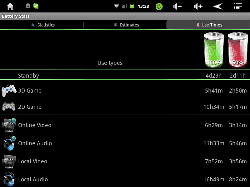

Wie das System sich grundsätzlich verhält, kann man hiermit sehr gut tracken:
https://market.android.com/details?...ch_result#?t=W251bGwsMSwxLDEsImNjYzcxLmJtdyJd
Der Akku hat 3700 mAh. Geladen wird gewöhnlich mit ca. 950 mA.

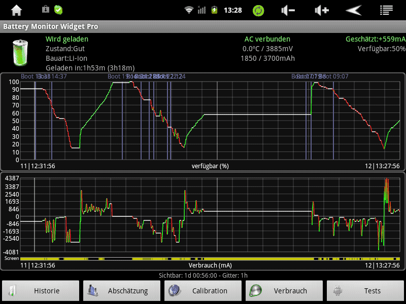

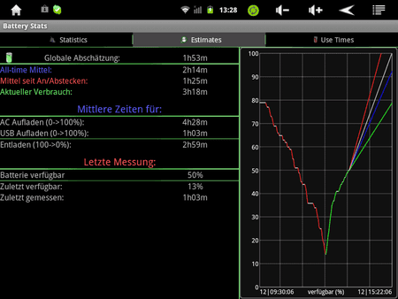

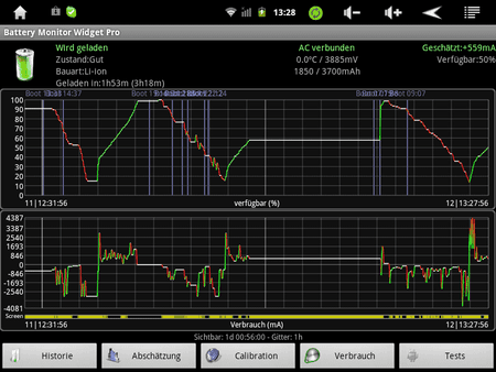

Vielleicht bekommen wir ja ein wenig "Grund" daran, wenn hier mal ein paar fleißige Helfer ihre Kurven zusammentragen ;-)
:thumbup:

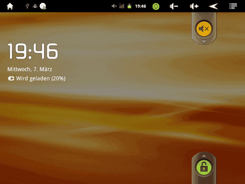

Loox erkennt das ein 'Ladestrom' (wenn auch ein negativer) da ist (Akku-Anzeige 'füllt sich') und wenn der Bildschirm aus ist, leuchtet auch die Lade-LED. Sobald der Bildschirm an ist, geht die Lade-LED aus.

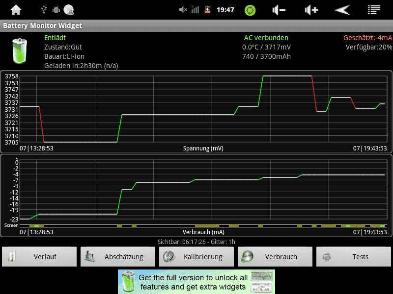

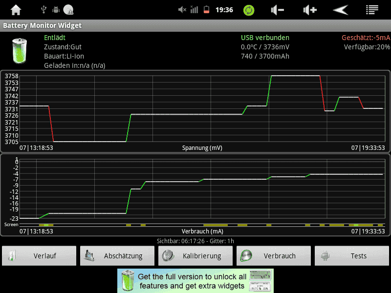

Hier noch ein Screen-Shot vom Verlauf der Spannung und des Stroms von heute nachmittag bis jetzt
USB-Lade-Kabel an PC von 12:00-17:00 Uhr
kein Ladekabel angeschlossen 17:00-17:15 Uhr
USB-Lade-Adapter im Auto (850 mA) 17:15-17:35 Uhr
kein Ladekabel angeschlossen 17:35-18:35 Uhr
USB-Ladegerät an 230V (600 mA) 18:35-Ende
Klaus

Kann der Ladekontroller im Loox mit dem geringen Ladestom aus dem USB-Anschluß nicht umgehen?
Kann er. Lädt bei mir auch auf PC USB.
17:13 - 17:33 alle 5 Minuten: - 7 mA 20% 3734 mV
17:33 - 17:38 alle 5 Minuten: - 6 mA 20% 3758 mV
Dann steigt doch die mV! Sollte bis ca. 4200mV gehen und dann abriegeln. Also lädt er...
Nach 4 Stunden am USB-Anschluß noch immer 20% Akkuladung!
Für die 24mV und 1mA braucht die Ladung am USB-Anschluß ca. 20-25 Min.
Wie lange da dann die Ladung des Akku's (3700 mAh) braucht, kannst Du dir gerne selber ausrechnen....

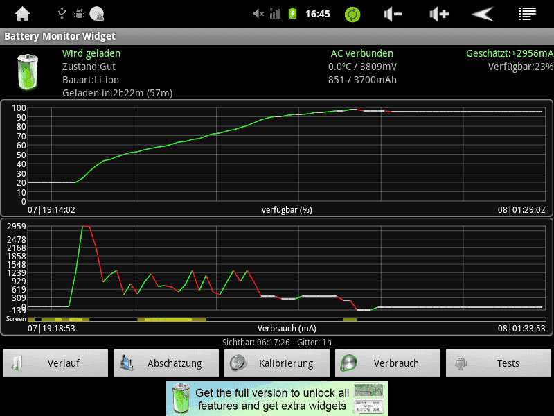

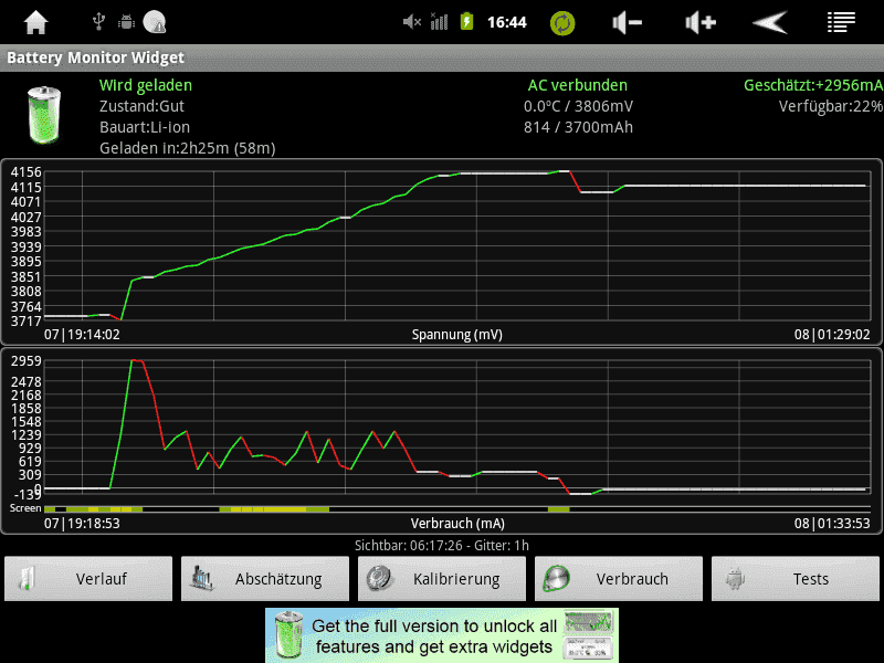

Im Anhang hab ich noch zwei Bilder zu einer normalen Ladung mit dem Ladegerät. Am Anfang der Akku-Ladung wird ein sehr hoher Ladestrom benötigt. Erst wenn eine Akkuspannung von ca. 3840 mV erreicht wird, sinkt der Ladestrom wieder und pendelt dann um 950 mA.
