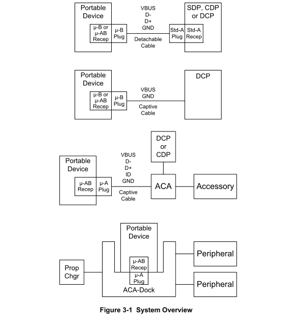

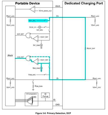

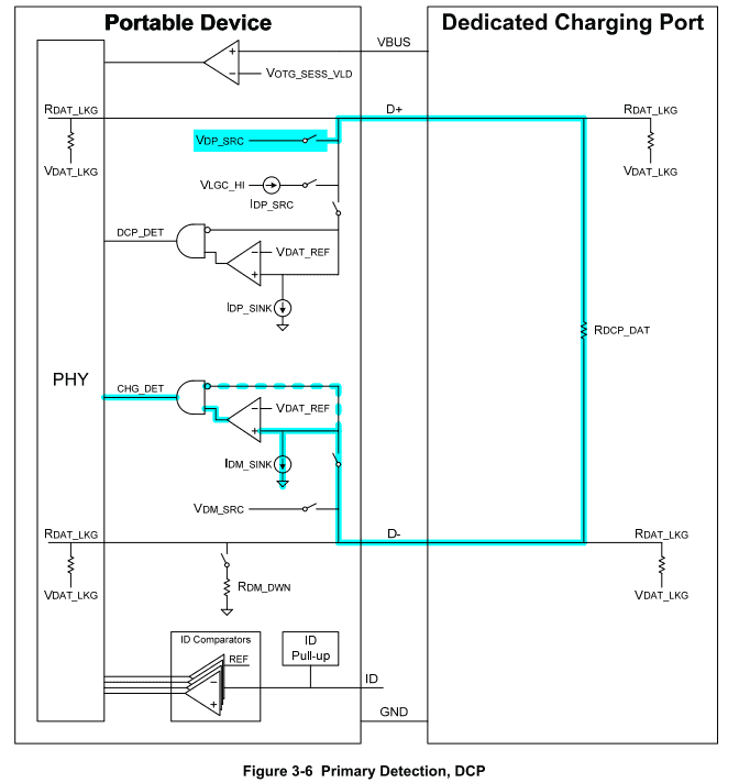

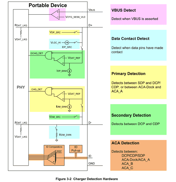

In der Anlage mal ein Eindruck von der "Intelligenz" und den Verschaltungsmöglichkeiten.
Ein DCP z.B. ist dadurch kodiert, daß die nicht benötigten Datenleitungen mit maximal 200Ω gebrückt sind.
:thumbup:

Schöne Bilder, aber meine USB-Adapter-Ladekabel wird doch am 'normalen' Ladeport des Loox angeschlossen. Das sind nur 2 Kontakte!
+ und - !
Da gibt es keine 'nicht benötigten' Datenleitungen! ? :confused2:
Klaus
Ja klar. Die Beobachtung war doch, daß unterschiedliche Ladegeräte/Kabel-Konstellationen auch unterschiedlich
interpretiert werden. Somit wollte ich eigentlich auch nur herausarbeiten, daß die Verschaltung der anderen Seite
wohl irgendwie wichtig ist ...
:thumbup:
Die Schaltbilder beziehen sich doch auf die Verschaltung einer USB-Buchse.
Da wir im Loox allerdings NICHT über die USB-Buchse laden können, sondern über den extra Anschluß kann das Loox nicht erkennen, was für ein Ladegerät den Ladestrom liefert.
Ich bin gespannt wie sich mein neuer USB-Ladeadapter auswirken wird. Der soll ja dann 2000mA liefern können.
Klaus
