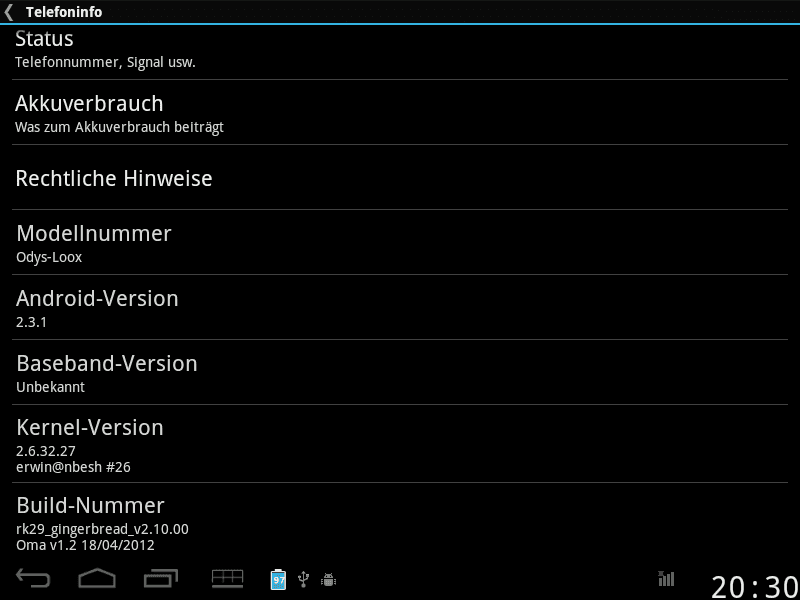

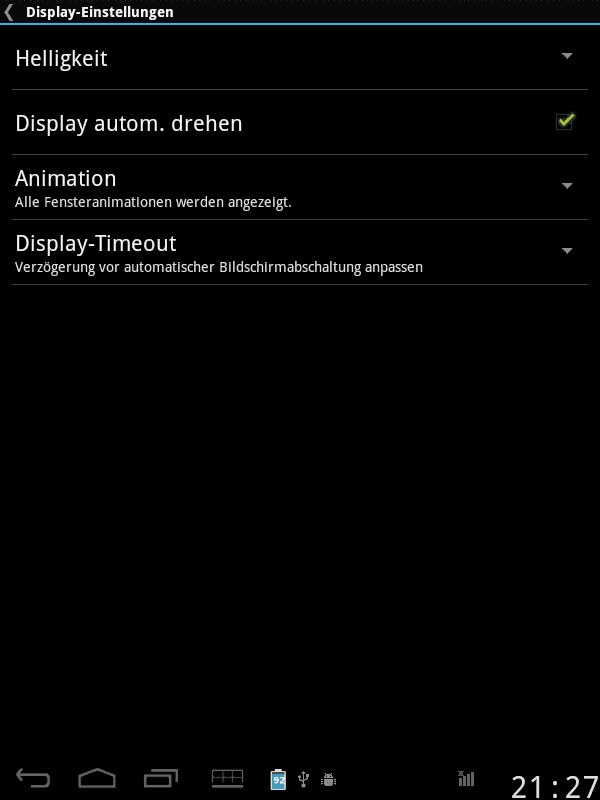

Hi habe mir mal das ext4 1.1 von oma gezogen muss sagen an sich gefällt die sache doch der lagesensor (Auto Rotation) funktioniert nicht so wirklich gibt es schon einen fix?

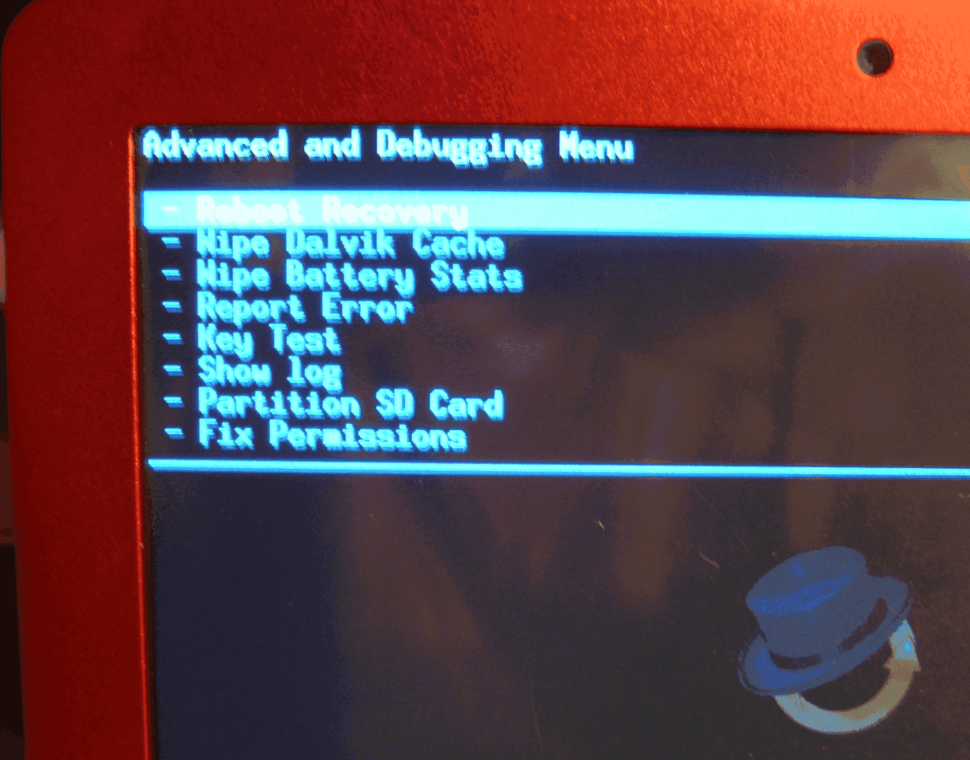

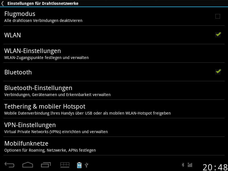

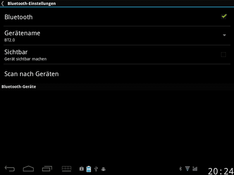

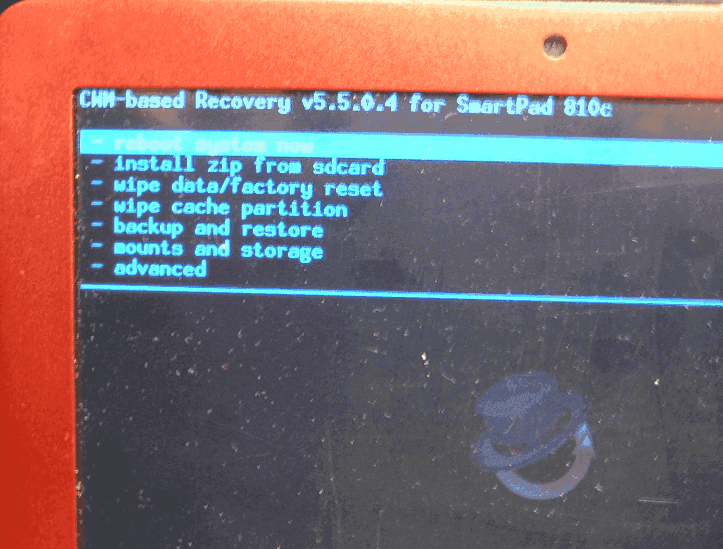

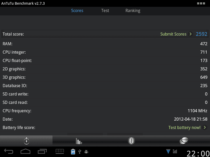

Neue Version Gingerbread (v1.2) zum testen.
Basis ist die v1.1. Als Recovery ist CWM v5.5.0.4 an board.
System ext4. CPU @1,1 Ghz. HC-Statusbar. Autorotation funktioniert.
- EraseIDB ausführen
- den RK29xxLoader(L)_V2.14 ebenfalls flashen
- erster Start führt in die CWM
- wipe data/factory reset ausführen
- dann reboot system now ausführen
- erster Systemstart dauert etwas länger (Dalvik muß gefüllt werden)
- nach dem vollständigen Bootvorgang mittels Reset neu starten
CWM starten: M und Power ON gedrückt halten (ohne angeschlossenes Ladegerät)
CWM bedienen: Vol+/- = blättern, Power On = wählen, Esc = zurück
Einschränkungen:
- Touch: kein dualtouch
Danke an Astralix, ChristianTroy, fluxflux, fr3ts0n, satwilli und wusel!

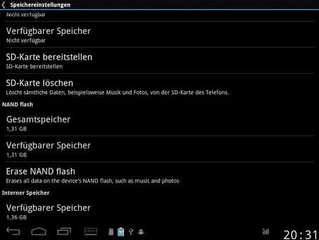

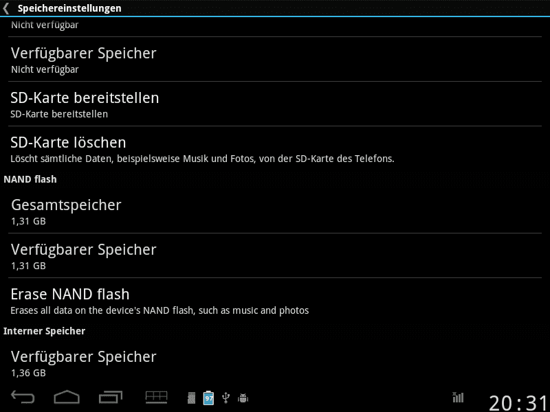

Funktioniert soweit, nur lassen sich teilweisse keine neuen Apps installieren, kommt immer kein freier Speicher vorhanden.
CPU Tuner zb, während sich grosse Spiele installieren lassen.
Das gleiche problem habe ich auch mit verschieden anderen Images, Rotation klappt, nur teilweisse das Speicherproblem.
Das scheint irgendwie mit den Offset der system.img zu liegen.
Du hast 0x00432000, ich teste gerade mit 0x002d4000,0x001d4000 und noch ein paar anderen Einstellungen.
Teilweisse lassen sich installierte Anwendungen nicht starten, dafür kann man aber alles vom Market installieren, ein System habe ich noch nicht entdeckt.
Übrigens, CPU Takt einstellen klappt mit den neuen Kernel jetzt auch, lässt sich bis 24Mhz runtertackten.
Wie oben beschrieben, mach in der CWM erst mal ein wipe data/factory reset.
Dann ist das Speicherproblem weg ;-)

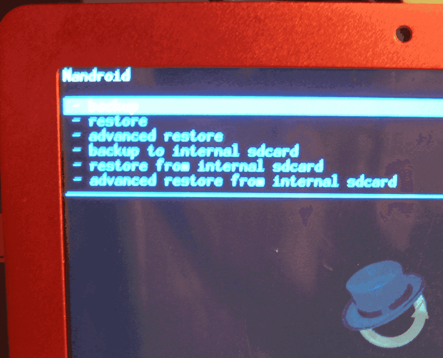

M.E. sind wir hier am Ende der Evolutionsgeschichte. Die Version in #772 hat alles an Board, was auf dem Loox so geht ;-)

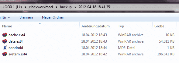

Dein laufendes System kannst du als Nandroid-Backup wegsichern (siehe vorletztes Bild in #772). Solltest du Daten auf
die interne SD verschoben haben, mußt du diese zusätzlich am PC sichern.
Meine Arbeit ist somit an dieser Stelle beendet.
:thumbup:
Welchen vorteil bietet Nandroid-Backup gegenüber den CWM ?
Damit geht es doch sehr gut, das Backup erzeugt doch cache.ext4.tar, data.ext4.tar, system.ext4.tar, so das man das was man braucht wieder zurückspielen kann.
Ich habe das schon länger drauf, und nutze nichts anderes mehr.
Nandroid Backup ist ein CWM Bakup!
Einfach mal schauen auf den Bildern. Die CWM produziert das Nandroid-Backup ;-)
