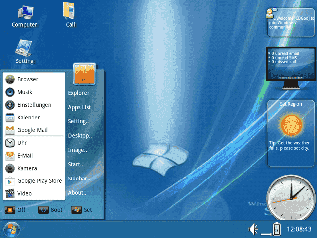

ext4 Androwin v.1.0 Beta
Mein Frauchen war das Andoid zu langweilig, desswegen hab ich mal etwas an der Optik gefeilt.
Alle Origional Apps sind enthalten und aktualisiert, plus Google Play und ein paar zusätzliche, wie z.B. eine App mit Windowsoberfläche.
-System Data/Cach ext4
-USB-GPS
-Bluetooth
Der Launcher ist eine Freeversion und muss beim ersten Start gedreht werden.
Auf Bildschirm drücken, Settings/Rotate Sreen.
Bei fehlerhaften flash und vor dem flashen eines neuen Systems (ext3) zu (ext4) oder (cramFS) und umgekehrt, ein Erase IDB mit dem RKAndroidTool v.1.29 machen.

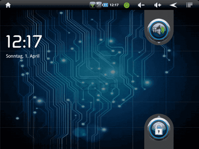

ext4 v.1.0 Beta
Auto-Rotation geht noch nicht und muß aus gestellt werden, unter: Einstellungen>Position>Display>Rotation
Die boot.img ist auf inotifyd umgestellt, die parameter sind aus dem ext3-System für 1 GB /data übernommen und die Partitionsparameter fürs system sind etwas verkleinert, um keinen Platz zu verschenken, die Kalibrierung und TitaniumBackup sind gleich ins system.img integriert.
