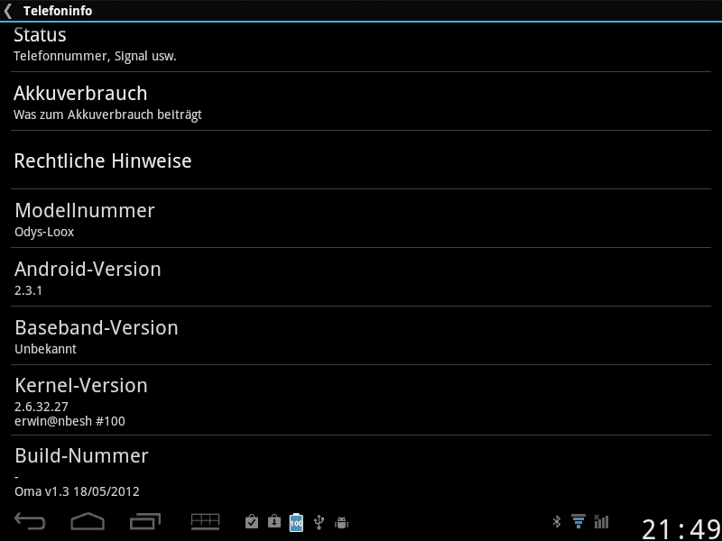

Produktpflege: cFirmware Oma GB v1.3 mit Kernel Astralix & fr3ts0n zum testen.
Basis ist die v1.2. GB 2.3.1. System ext4. Homebrew-Kernel 2.6.32.27. CPU @1,1 GHz.
HC-Statusbar. Autorotation. Dualtouch. Als Recovery ist CWM v5.5.0.4 an board.

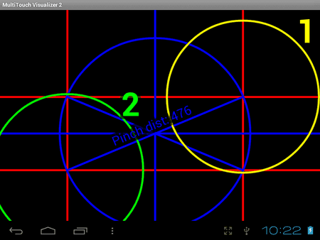

Huhu da bin ich wieder =)
Ich hab auch gleich ein problem.. ich hab die Rom geladen und geflasht. aber der touch ist sehr ungenau und macht teilweise nicht das was ich will.. selbst nach der kalibrierung..
gibts da eine lösung?
Laß das Tab mal eine Nacht angeschaltet liegen und probier dann mal, ob es flüssiger ist.
:thumbup:

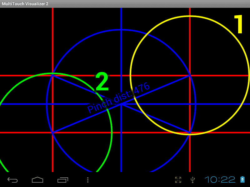

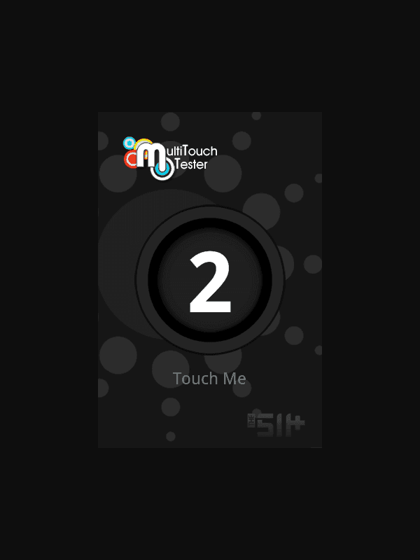

Bei mir das selbe ... total ungenauer Touchscreen. Man klickt einmal, aber er registriert es als zweimal. Man bewegt den Finger nach oben, aber er registriert es als Rechtsbewegung. Das selbe mit Stift.
/ Edit: Selber Fehler wie bei 1.2.4: leider gehen logischerweise die anderen Kernel dafür nicht ^^. Wär es möglich einen one touch kernel bereit stellen?
Ansonsten macht das ROM einen sehr guten Eindruck.
Der Touch-Treiber im GB-Kernel war wirklich noch verbesserungsfähig :thumbsup:
Der Dual-Touch Treiber ist ein direkter Port des ICS-Treibers, was sich aber wohl als suboptimal herausgestellt hat.
Ich habe noch Folgende Änderungen für den GB-Port implementiert:
* Event BTN_TOUCH wird zusätzlich gemeldet. Android sollte laut Beschreibungen zwar auch ohne diesen Event aus den gemeldeten Druckdaten Touch/No-Touch erkennen, das funktioniert aber nur bedingt.
* mit dem zusätzlichen Event konnte die sampling-frequenz reduziert werden, was den Touch generell stabiler macht.
* Die Filteränderungen für stärker rauschende ADCs und die fehlerhafte DualTouch Erkennung am rechten Rand habe ich aus dem neuen ICS-Kernel übernommen.
So, nun hoffe ich der Touch funktioniert mit diesem neuen Kernel auch unter GB zu Eurer Zufriedenheit.
Zippyshare.com - kernel_2632_loox_32_dualtouch.7z
LG
fr3ts0n

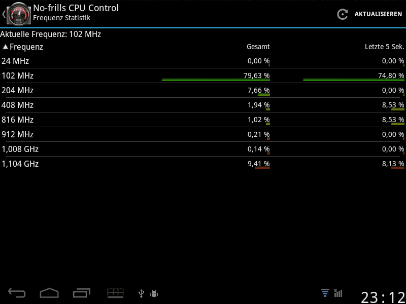

Ich habe mal zwei Fragen:
1. Das Adroid läuft sehr langsam (trotz einer Nacht aktiv mit Display an) ... muss ich noch die 3D Beschleunigung forcieren, wenn ja wo?
2. Die ZDF Mediathek läuft leider nur als Smartphone app. Als Tablet ist aber die Qualität wesentlich besser ... wie kann ich den Gerätetyp umstellen?
Also der neue Kernel läuft ein wenig besser, es kommt aber immernoch zu sehr merkwürdigen Fehlinterptretationen der Eingaben. Das seltsame ist: Wenn ich ganz rechts tippe wird auf der ganz linken seite eine Taste gedrückt. Bei der originalen Firmware wurde auch ab und zu das q gedrückt, aber nicht mit dieser Häufigkeit.
Die Gechwindigkeit lässt sich mit festlegen der minimalen Geschwindigkeit in no-frills erhöhen ... wobei das nicht so der Sinn sein kann ^^. Gibt es ne andere möglichkeit das ding schneller zu bekommen? Das Umschalten von no-frills scheint einfach zu lange zu dauern, wodurch es zu lags kommt.

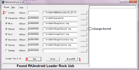

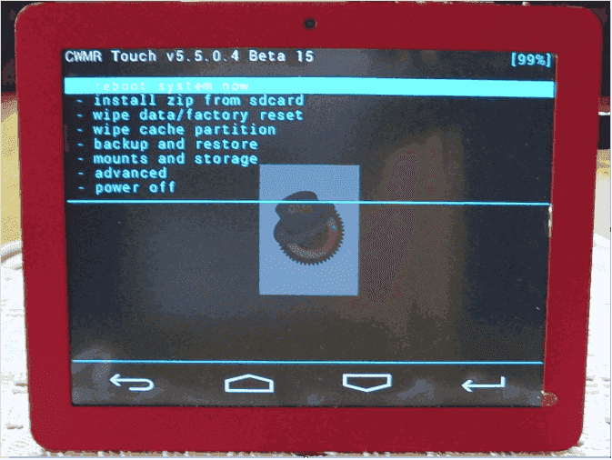

Datei entpacken
Fix "Oma GB v1.3 format-script" auf SD-Card kopieren
RK-Android Flashtool starten
- EraseIDB ausführen
- oben bei Loader Haken rein
- Run ausführen
