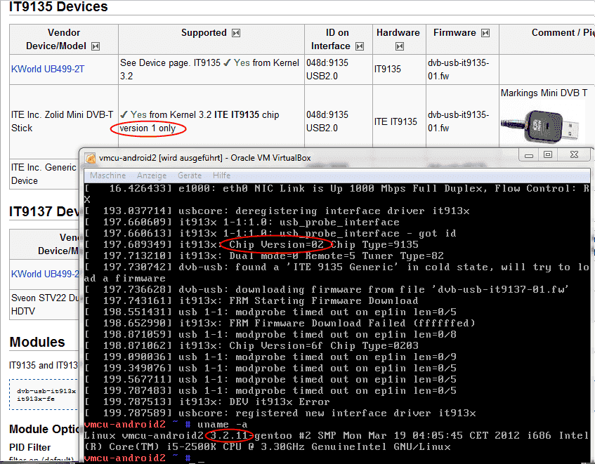

Erstes Feedback: Der eine Stick (USB ID: 048d:9135), welchen ich neu aus China(?) habe, wird (noch) nicht vom Linux-Kernel (3.2.11) unterstützt.
Damit fällt auch jeglicher Support für Android flach (ich hab echt keine Zeit (und Lust) die DVB Treiber selber zu schreiben :blink: )
Den anderen Stick (USB ID: 048d:9006) werde ich die Tage noch testen (mit der aktuellsten Version des 3.3er Kernels).

Ebenfalls bislang keinen Erfolg: 048d:9006, Gentoo 3.3.0-rc7 - Pastebin.com
Ich werde die Sticks mal unter Windows testen, falls das wusel nicht schon gemacht hat und mittlerweile ist ja auch der 3.3er Kernel stable, die Hoffnung stirbt zuletzt. :bored:
