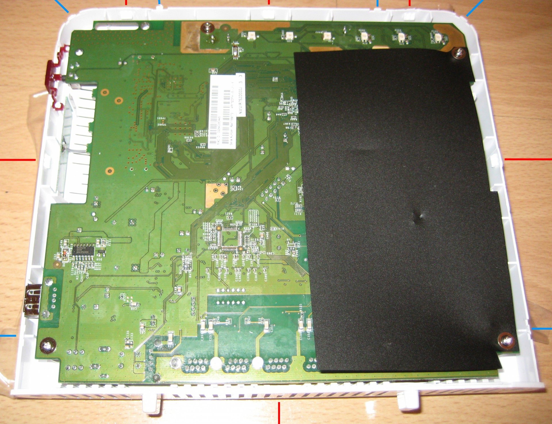

Zu Wlan Router Vodafone Easybox 802 und Baugleiche.
In manchen Fällen hilft es den Router anders auszurichten sprich zu drehen oder aufzuhängen...
Die meisten Router die keine Stabantenne zum verdrehen haben, haben intern eine flach anliegende Antenne.
Indem man den Router entweder etwas Versetzt hinstellt kann man bessere werte erzielen und auch in ecken der Wohnung wo man schlechten Empfang hat ein besseres Signal erhalten. Der Router sollte nicht verstellt sein (Schränkchen davor usw).
Wenn der Router aufgehängt ist sollte er in etwa in der höhe der Schreibtisch Platte hängen.
Viele router lassen sich Horizontal (Anschlüsse unten) oder Senkrecht (Anschlüsse Links oder Recht) Aufhängen.
Dabei sollte man einfach dementsprechend den router auf einen geeignetes Schränkchen in den verschiedenen Positionen hinstellen.
Einen Router mit integrierter Antenne (ohne Stabantenne)
sollte man nicht flach auf einen Tisch oder Schrank legen da die Funkwellen dann eher nach oben und zu den seiten geht und meist nicht in die richtung wo sie hin solllen.
Durch das richtige Ausrichten des Routers kann man so die gesamte wohnung mit ausreichend Wlan Empfang ansteuern.
In den folgenden Bildern zeig ich dir mal das Innenleben deines Vodafone Easybox 802:
Auf dem folgenden Bild sind 2 Graue etwas Dickere kabel an den Rand des weissen Gehäuses geführt, das sind die Wlan Antennen.
Wenn die Easybox auf dem dafür vorgesehenen Aufsteller steht sind sie Senkrecht ausgerichtet

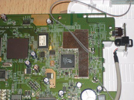

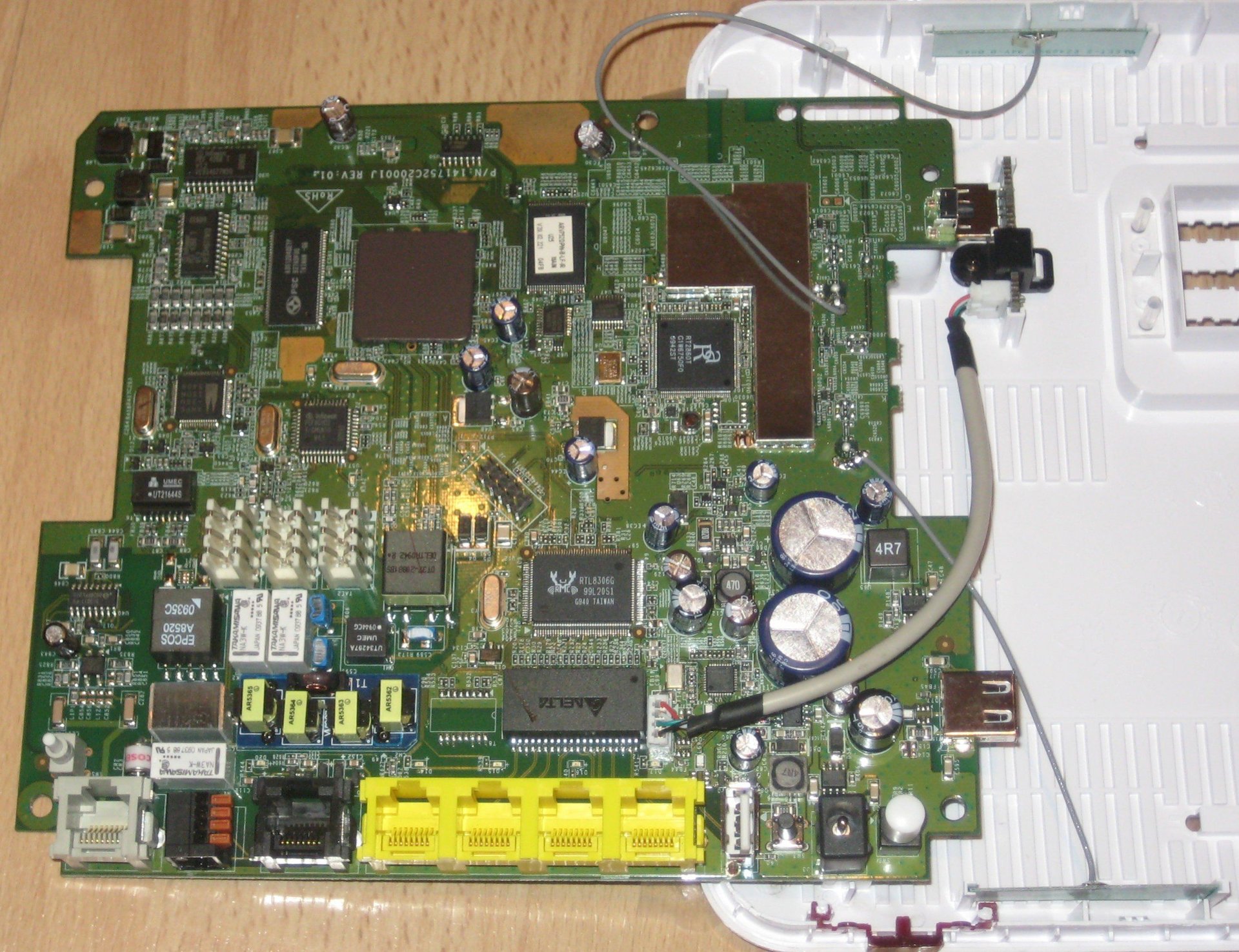

Hier noch 2 Fotos von der Platiene:
Wenn du hergehst und den Router ca 20 CM von der Wand weg stellst und eine der Antennen (Seite des Routers) etwas richtung Bad bzw Toilette drehst solltest du eine Verbesserung oder Verschlechterung feststellen.
Du kannst auch versuchen den Router weiter Links oder Rechts hinzustellen, denn nicht nur der Router kann störungen verursachen sondern auch wlan Sende - Empfangseinrichtungen wie Router sind störenden Einflüssen ausgesetzt.
Wlan verbindungen kann man auch verbessern indem man in die Einstellungen des Routers geht und einfach mal einen anderen Kanal zuweist.
Wenn ein Kanal in dem dein Router sendet von mehreren Routern in deiner umgebung genutzt wird, dann stören sie sich gegenseitig etwas.
Ändern des Kanals kann eine höhere Ausbeute des signals herrausholen und dein Empfan verbessert sich entscheidend.
Störeinflüssen in der nähe deines Routers beseitigen, das Netzteil deines Routers sollte nicht neben dem Router in der Steckdose stecken, Schnurlose Telefonstationen sollten ausreichend abstand zum Router haben.
Der Router sollte nicht beim Sicherungskasten oder an der Wand hängen oder Stehen an der die Stromzähler auf der anderen seite hängen.
Merkzettel:
Router ausrichtung und Standort wariieren.
Wlan Kanäle in den Einstellungen Verändern und durchtesten.
Störquellen abstellen (Schnurlos Telefon mit Abstand aufstellen Netzteil von Router und co nicht direkt neben Router hinlegen und nicht beim Sicherungskasten oder nähe der Stromzählern aufstellen)
Ich konnte so bei meiner Vodafon Easybox 802 die ich damals hatte meinen Empfang dadurch deutlich verbessern, da ich mit meinem Laptop keinen guten Empfang hatte aber am PC der woanders stand über Wlan ein 1a Signal hatte.
Am Ende hatten beide ca das selbe Signal bereitgestellt bekommen und liefen 1a.
