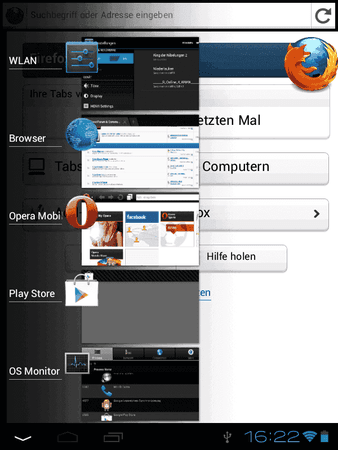

Ich halte jetzt hier mal live alles fest:
13:44: Tablet bootet
13:47: Alles scheint geladen, Tablet arbeitet mit normaler Last (Ein Blick auf OS Monitor bestätigt dies)
13:48: WLAN aktiviert (CPU Last ging bis auf 95%, aber nur kurz, jetzt wieder im Leerlauf)
13:49: Öffnen des Standard-Browsers (CPU Last hoch (bis 100%), 3 Tabs werden vom letzten Mal geöffnet)
13:55: Bereits jetzt schon ist die Systemlast relativ hoch und alles geht nur sehr schleppend voran; die Tastatur hat ein paar Aussetzer (erscheint manchmal gar nicht, wenn man einen Link eingeben möchte z.B.) oder tippt sofort Zahlen statt die Buchstaben (wenn man eigentlich länger gedrückt hält)
*Zwischenhinweis*
Trotz 3 maliger Rekalibrierung des Screens von gestern gibt es sehr oft Zuckungen, dass man über Homescreens fliegt oder dass man beim Antippen einer App wirklich mit den Fingernageln hauen muss, damit sie öffnet
13:58: PlayStore; suchen nach neuen Apps
Hierbei hat er automatisch Updates installiert von bereits installierten Apps und kurzzeitig das Tablet unbedienbar gemacht ;) Aber denke das ist eher normal ;)
Hierbei muss ich leider was bestätigen: Will man den Suchknopf oben rechts benutzen, muss man seinen Fingernagel wirklich so weit es geht oben am Rand pressen, damit er gerade so reagiert! Die daraufhin erscheinende Suchleiste oben links ist zumindest hier gar nicht mehr anklickbar, egal wie mans versucht :(

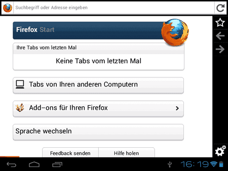

14:04: Versuch, Opera Mobile zu öffnen => Leider wurde Opera Mobile beendet ;)
14:05: Mozilla Firefox: Starten funktioniert, warten bis das er wieder abschmiert ;) Wieder kommt beim Klicken auf die Linkleiste die Tastatur nicht hervor wie erwartet :/ Nach dem 3. Versuch dann wohl....
14:08: Absturz ohne Rückmeldung beim Öffnen der Seite CHIP Online - Deutschlands Webseite Nr. 1 fr Computer, Handy und Home Entertainment
14:09: 2. Versuch, jene Webseite zu öffnen, führt ebenfalls zum Absturz
14:10: Die Systembenachrichtigungsleiste unten rechts lässt sich nicht mehr richtig öffnen (erst nach mehrmaligen Klicken)
14:20: System Tuner mal installiert
14:28: Gerade erst bemerkt, dass logcat aufgehört hat mitzuloggen.. egal ich lad ma hoch was ich bis jetzt habe, hoffentlich hilfts ;)

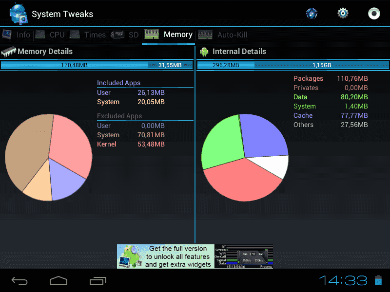

Achja nochwas... geht mal auf eurem Homescreen und drückt mal gleichzeitig mit beiden Fingern, zb euren Daumen auf das Display ;) Dabei zuckt alles wie verrückt Oo
Im Anhang außerdem noch ein Screenshot vom RAM, da scheinbar darauf gar nicht eingegangen wird ^^
Hätte man die 512 MB, würde das System mit Sicherheit um einiges stabiler und flüssiger laufen :)

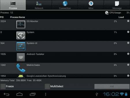

Bitte korrigieren wenn ich nun falsch liege. Aber das da anscheinend Speicher fehlt habe ich auf jedem meiner Android Geräte und soweit ich weiß nimmt sich das Android System einen Teil des Speichers fest weg, und so taucht dieser Teil auch gar nicht in der Anzeige des Gesamtspeichers auf.
Mein Galaxy S sagt es hätte 170 MB verwendet + 107 MB frei = 277 MB. Es hat aber 512 MB eigentlich. Android 2.3.3
=> Unterschied von 235 MB
Und mein Asus Transformer Pad sagt 227 MB verwendet + 495 MB frei = 722 MB. Es hat aber 1 GB eigentlich. Android 4.0.3
=> Unterschied von 302 MB
Loox sagt es hätte 151 MB verwendet + 51 MB frei = 202 MB. Es hat aber 512 MB eigentlich. Android 4.0.4
=> Unterschied von 310 MB
Somit sieht das für mich ganz gut aus. Die 8 MB Unterschied Mehrverbrauch zum Asus Transformer Pad können an sonstwas liegen, wohl aber auch am Kernel und den verwendeten Treibern. Ich denke da kann man nicht meckern. :)

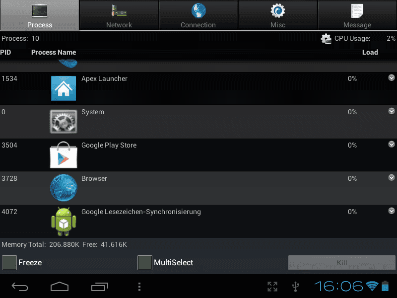

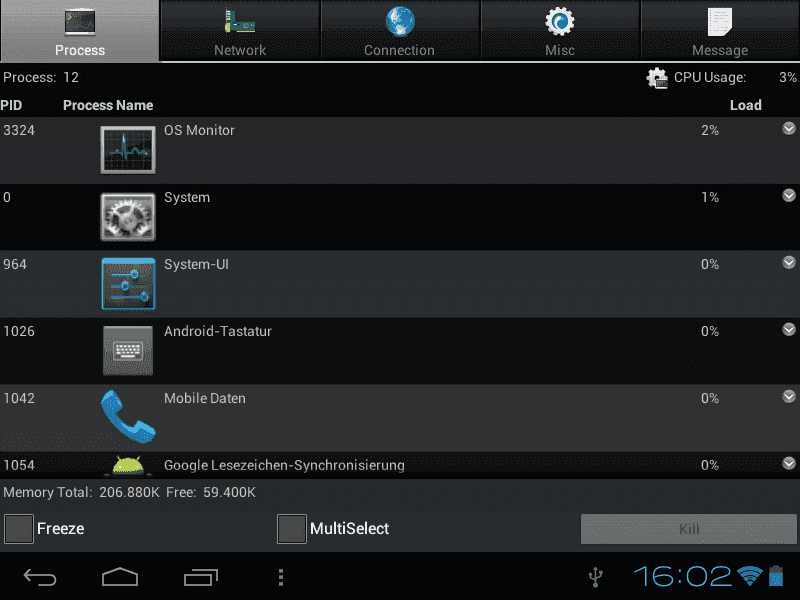

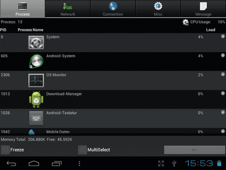

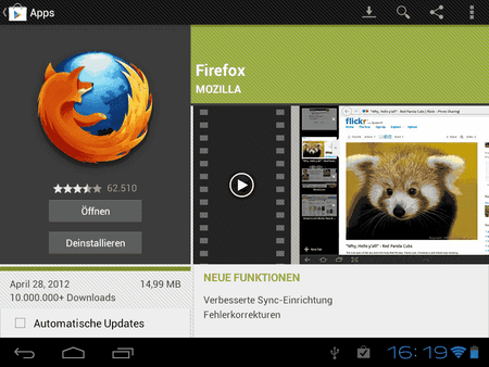

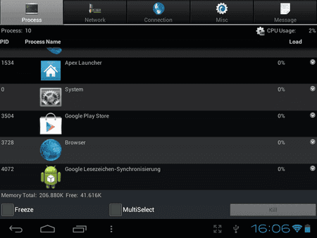

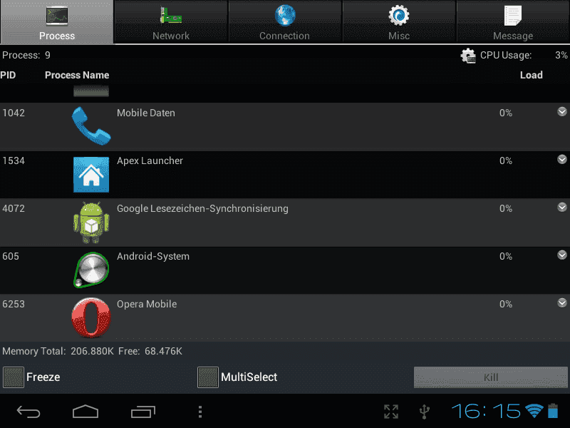

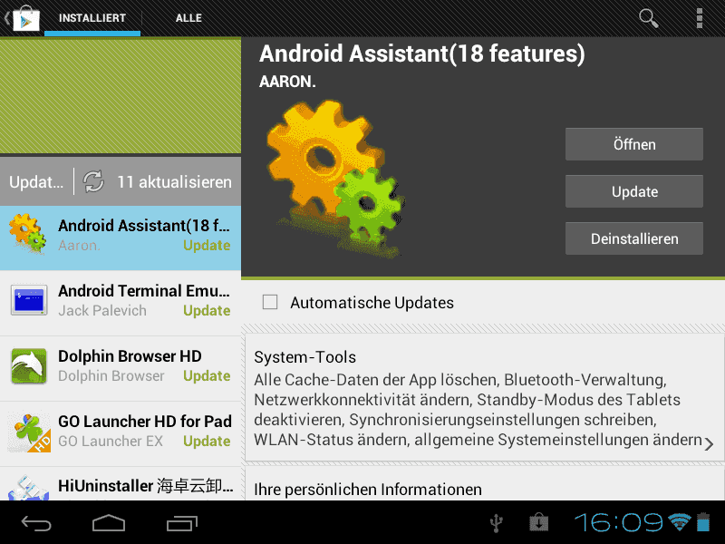

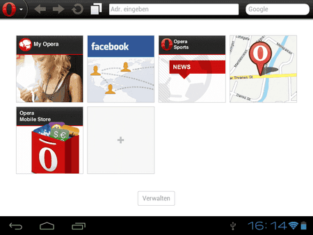

Es tut mir wirklich leid, aber ich kann das nicht nachvollziehen.
Anbei die Nachstellung des Szenarios. Keinerlei Auffälligkeiten.
Zum Thema Opera siehe hier: https://www.android-hilfe.de/forum/...cs-cm9-croms.184590-page-20.html#post-3180342
Automatische Updates würde ich ausschalten.
:thumbup:

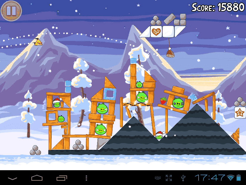

Ich glaub ich hab noch einen Fehler in der Version 1.3 gefunden.
Bei den Spielen der Angry Birds und bei anderen App's lässt sich das touchdisplay
nicht mehr bedienen. Nach dem zurückspielen des Kernel's 1.2 funktionieren die App's
die mit dem Kernel 1.3 nicht liefen wieder. Dieser Fehler betrifft nicht alle App's.
MFG Thouaqo
Hm, was mach ich nur falsch. Meine Birds fliegen ....
... tatsächlich nur mit der OneTouch Version ;-)
Danke für den Hinweis!
:thumbup:
zur Info
Ich habs gerade mal mit meiner USB-Maus probiert da kann ich meine Birds fliegen
lassen nur eben über das touchdisplay leider nicht. Sobald ich den Kernel 1.2 dauf mache
geht der touch wieder, nur wenn ich den Kernel 1.3 drauf habe geht es nur mit der USB-Maus.
MFG Thouaqo

Das selbe Problem gibt es anders herum mit "Temple Run". Mit 1.2 kommt man im Menü nicht weiter, dafür geht das aber mit 1.3. ;)
@Oma7144
Opera habe ich bereits zu einer User App gemacht und auch schon neu installiert; schmiert trotzdem immer ab ;) Keine Ahnung was da im argen liegt...
Und Firefox läuft zwar, aber schmiert halt nach ner gewissen Zeit ab (Speicher läuft zu voll, keine Ahnung..)
Finds halt echt sehr merkwürdig das ganze.. ansonsten werde ich die Tage mal meine Daten sichern und nochmal alles frisch aufsetzen^^

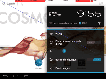

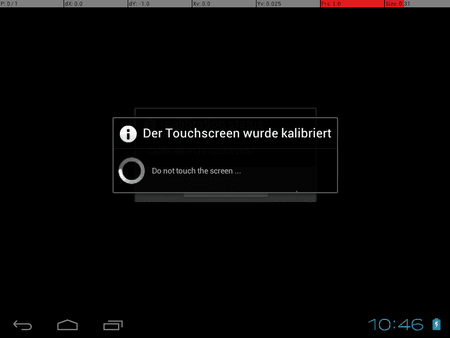

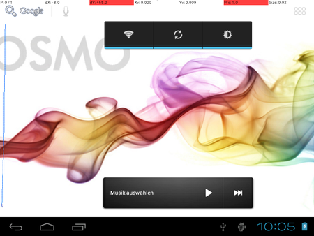

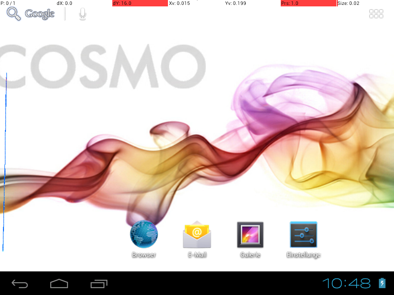

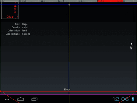

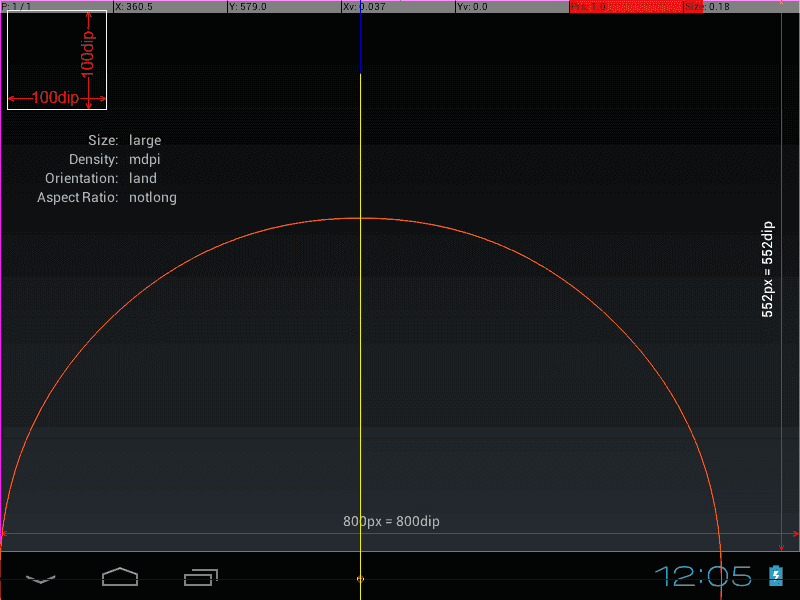

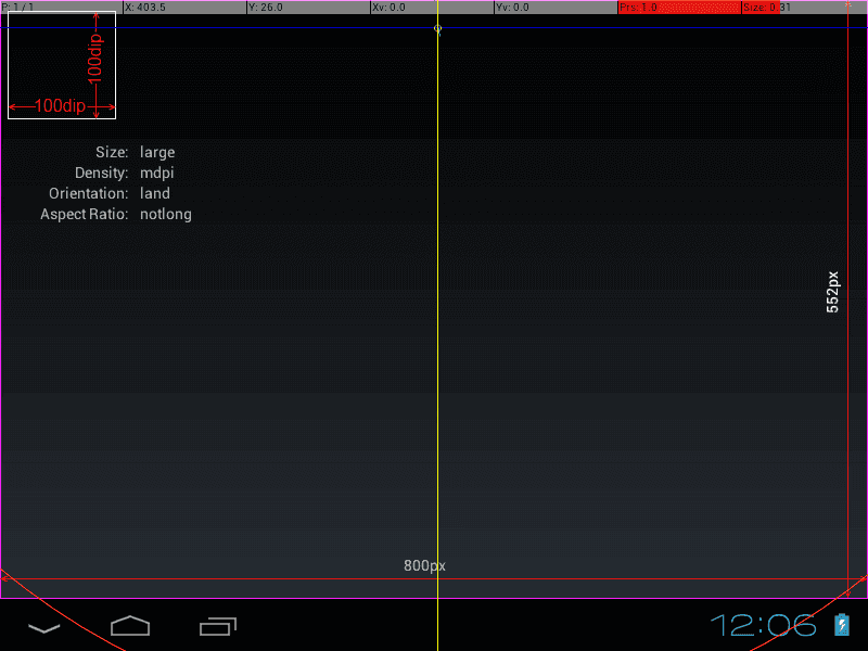

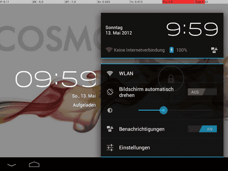

Ich habe den Dualtouch-Kernel noch ein wenig mit einem anderen Image (Orginal Odys Cosmo) getestet.
Screen 1: touch mit Stift
Screen 2/3: touch mit Fingernagel und Fingerkuppe
Screen 4: mit Stift am Rand entlang
Bzgl. 2/3 denke ich, daß hier zwei Druckpunkte in kurzer Folge detektiert werden und das OS daraus dann was interpoliert
Bzgl. 4 gibt es anscheinend Probleme mit der unrestricted screen
Vergleich mit OneTouch-Kernel:
Screen 5: keine Probleme, da kann ich mit dem Finger auftreffen wie ich will
Screen 6: Autokalibration der Screen
Screen 7: mit dem Stift am Rand entlang
:thumbup:

Hallo Oma,
leider verstehe ich den Sinn deiner Postings nicht so recht, bei mir ist es aber so, dass der Rand mit der Kamera die Probleme macht. Tippe ich dort, wird dem Loox eine Position ca. 5 mm darunter übermittelt.
Mit bewusster Fehlkalibration (obere Kreuze um ca. 5 mm nach oben "verfehlen") kann man das etwas reduzieren, aber es bleibt bestehen.
René
Klar, ist auch an die Kernelbauer gerichtet ;-)
Dient nur der Substantiierung der bisher gemachten Beobachtungen.
Im Querformat ist die restricted screen 552px.
Min. Touchposition oben: 26
Max. Touchpostition unten: 579
:thumbup:

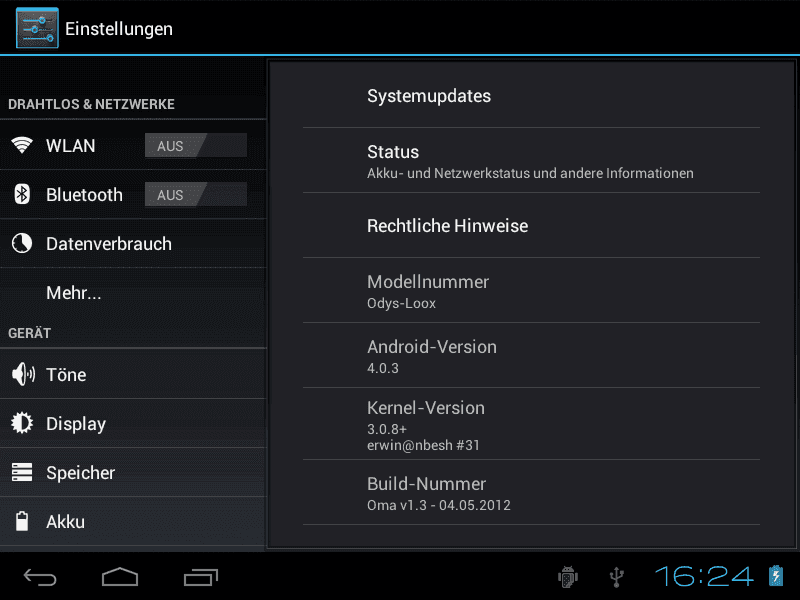

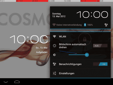

Neue cFirmware Oma ICS v1.3a für die Kernelbauer und Scripter zum testen.
Part 1 & Part 2
Alle anderen bitte warten.
To do:
- init
- rfkill
- lan-script
- mount sd-card
:thumbup:
