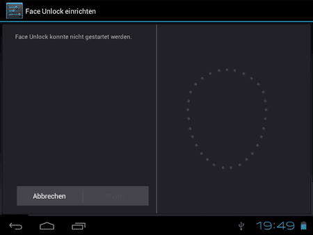

- Face Unlock funktioniert nicht.. sagt einfach "Face Unlock konnte nicht gestartet werden"

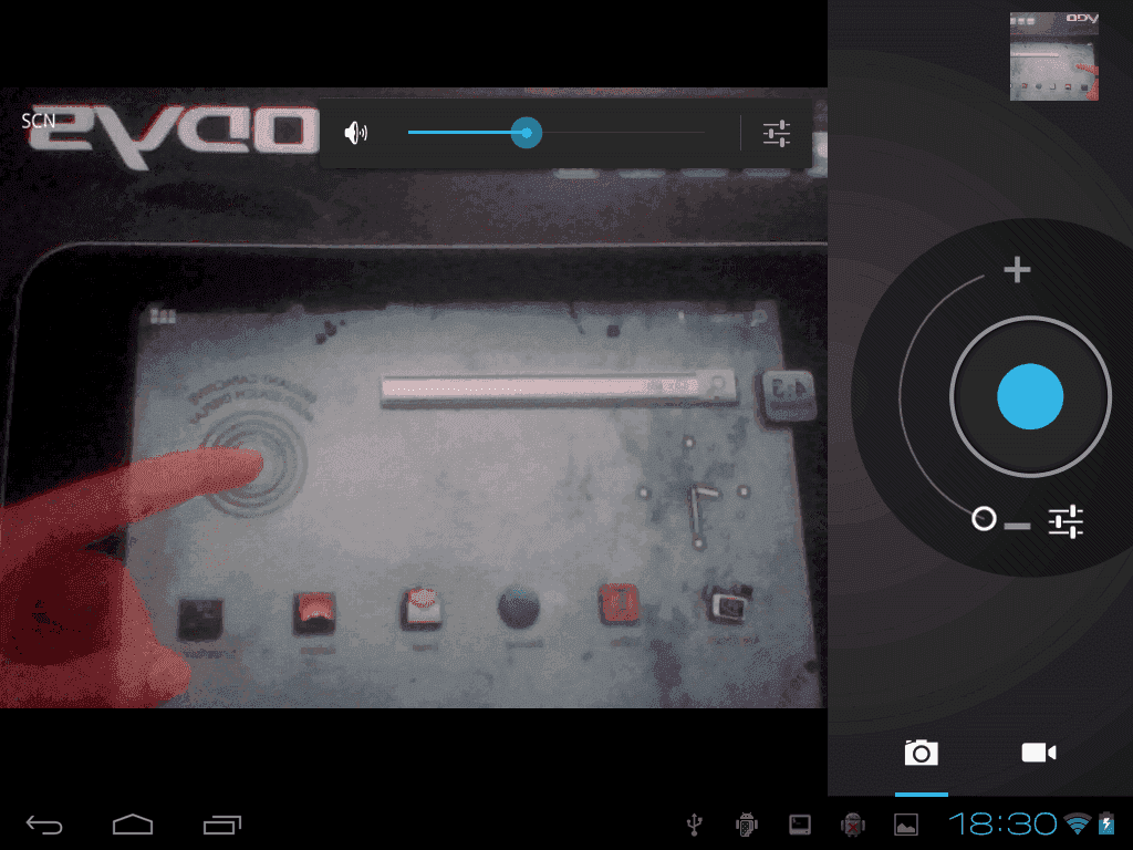

- In der Kamera App hat man ja Einstellungsmenüs. Diese ragen über dem Bildschirmrand hinaus (denke mal das liegt an dem zu kleinen Display des Loox, hatte ein ähnliches Problem mit einer App für meine NAS)
Man sieht sich ;)
Hab mir mal kurz den Vision und den Cosmo auf den Loox geholt ...
Anbei ein Bild der Kamera-App vom Vision. Da sieht das genau so aus. Ist wohl vom Designer so gewollt ;-)
Face Unlock geht tatsächlich auch nicht. Anbei ein Bild vom Cosmo. Scheint also ein genereller Bug zu sein.

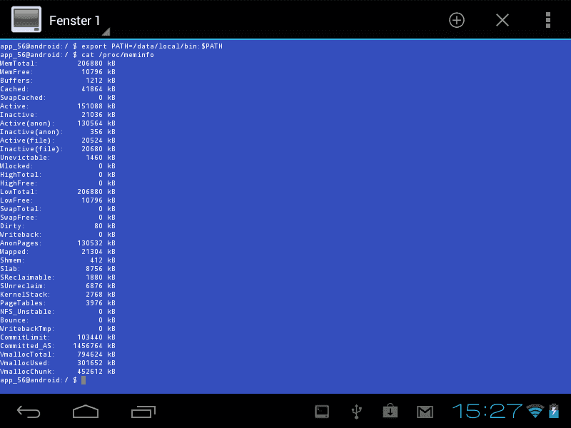

Ist es normal, dass nur 200 MB RAM (davon noch ca 50 MB frei) zur Verfügung stehen??
Jupp, das sind so die Werte, die ich auch hatte/habe. 512 MByte RAM für ICS ist eben die absolute Untergrenze. Viel bleibt davon nicht übrig. ;)
Allerdings habe ich keine Erfahrungswerte mit anderen Geräten, die mit ICS laufen und nur 512 MByte RAM haben. Wie sieht das z.B. beim Odys Xelio aus?
Naja ich meine vorallendingen, dass wirklich nur 200 MB der eigentlichen 512 MB erkannt werden :p Selbst "cat /proc/meminfo" zeigt mir nur 200 MB an Oo
Ich werde gleich mal nen Screen anhängen
EDIT: So anbei ein Screen.

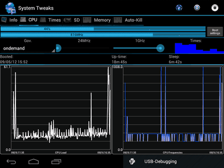

Was auch übel ist, ist der Akkuverbrauch im Standby.. ich hab das Gerät morgens eingeschaltet, 89% Akku; den Tag nicht benutzt und abends wieder aus dem Ruhezustand geweckt => 50% Oo
Es wurde hier zwar erwähnt, dass die CPU nicht wirklich schläft, aber das ist schon krass ^^
Außerdem ist die Load beachtlich.. fast durchgehend 95% (durch das System wohlbemerkt). Irgendwo leckts also :p
Ich teste weiter ^^

Anbei ein Mitschnitt von CPU-Frequenz und -Load.
Frisch installiertes System. Screen an.
Im Log ist auch keine ungewöhnliche Aktivität zu finden.

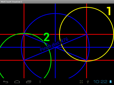

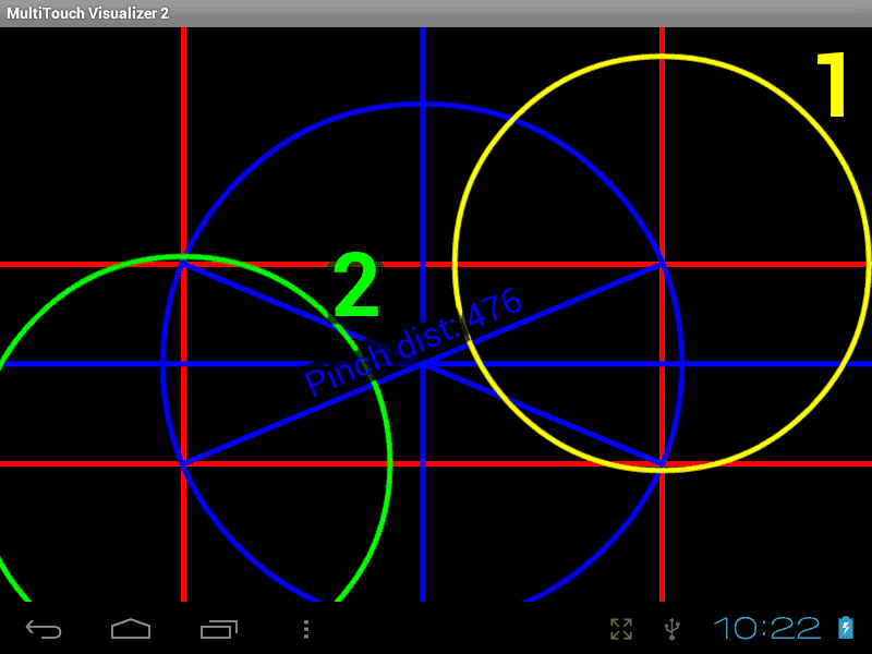

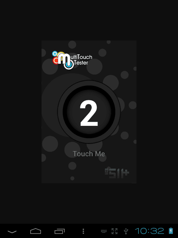

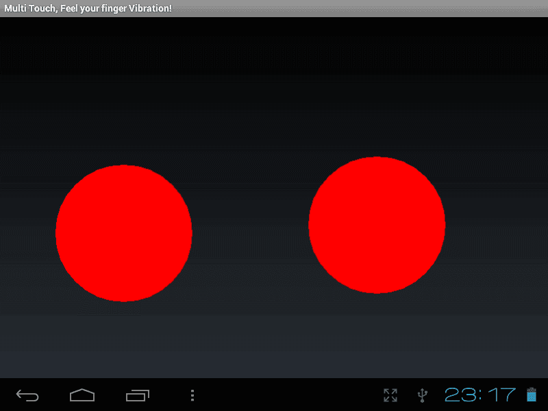

Jetzt gibt es Dualtouch! Astralix und fr3ts0n haben es geschafft.
Zitat (22:31:03) fr3ts0n:
Ach ja: die beste Software kann Physik nicht aufheben ...
... datt Ding braucht Druck !!! Am besten mit dem Fingernagel bedienen !!!
Anbei der Kernel zum testen. Einfach in das laufende System flashen (Haken bei Parameter
und Kernel). Bitte danach noch mal kalibrieren.
:thumbup:
  • kernel_308_20_dualtouch.7z
Reaktionen: luha, burnieflash, sn1k und 5 andere

Respect... das funktioniert....
sind die komischen touch-ausreißer damit auch behoben?

Der Dualtouch funktioniert und das Einstellern einer statischen IP-Adresse beim WLAN
funktioniert im neuen Kernel auch wieder.
Danke an alle Beteiligten hierfür.
MFG Thouaqo
Anscheinend nein... :(
Aber sonst läuft das echt super und Dualtouch ist wirklich toll umgesetzt! :thumbsup:
Wenn jetzt noch die Touch-Ausreißer weg wären dann wäre es das perfekte System für mich. :biggrin:

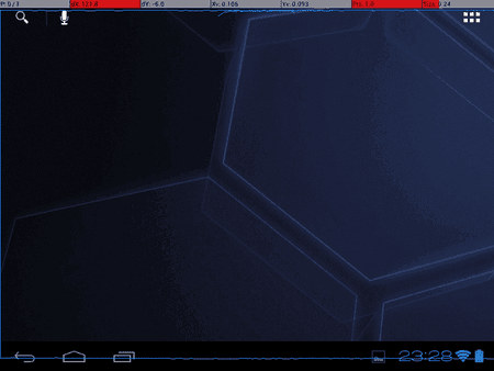

OK, ich habe nun die 1.3 Dual Touch ganz frisch drauf gemacht, nur um sicher zu gehen. Dann habe ich den Bildschirm rund 1000 mal kalibriert und bekomme irgendwie keine wirklich Veränderung hin. Funktioniert die Kalibrierung überhaupt?
Weil ich so keine Veränderung feststellen konnte habe ich mal einfach mit dem Stift am Rahmen des Loox entlang gezeichnet (Entwickleroptionen -> Zeigerposition an) und egal wie genau, oder wie (absichtlich) schief ich kalibriere, die Touchpositionen am Rand ändern sich einfach nicht. Dabei fehlt rechts/links (bei Hochkant) bzw oben/unten (bei Quer) etwas. Und das macht auch bei der Bedienung einen komischen Eindruck wenn man eben leicht daneben liegt obwohl man optisch noch drauf lag. Insbesondere bei Elementen nahe zum Rand hin.
Dazu zwei Screenshots. Die blauen Linien sind die Linien, die ich mit dem Stift gezeichnet habe. Wohl bemerkt ganz am Rand des Screens entlang! Und das egal wie oft, genau oder ungenau ich kalibriert habe.
Irgendwas passt da noch nicht... :-/
EDIT:
Wenn ich das nun nochmal angucke sieht es so aus als wäre die fehlende Touchfläche exakt die Höhe der ICS Statusleiste unten nur zentriert auf den Bildschirm. Vielleicht irgendwo eine falsche Bildschirmauflösung (also abzüglich der Leiste, anstatt volle Auflösung) verwendet?
