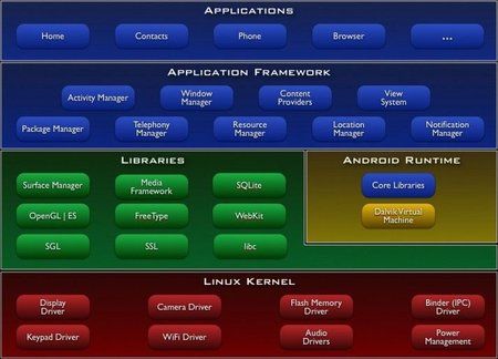

Nur so für mich, um es zu verstehen:
binutils = Software-Entwicklungswerkzeuge (z.B. Linker, Assembler, o.ä.) für die Arbeit mit Objektdateien
gcc = C-Compiler, der alle modernen C-Standards unterstützt
libc = Softwarebibliothek für Linux-Betriebssysteme
busybox = shell, die Standard-Unix Dienstprogramme bereitstellt
Android-Architektur und Runtime: :thumbup:
Astralix schrieb:
Das Problem ist, dasss hier im Forum keine Android Spezis dabei sind. Ich kenne mich bislang auch nur mit Kernel und Hardware aus. Also kann ich da was machen, aber ich bezweifle, dass Android einfach so auf einen beliebigen Kernel gestöpselt werden kann ohne grössere Anpassungen.
Der Linux-Kernel bildet doch die Hardware-Abstraktionsschicht für den Rest der Software. Wenn der kernel denn
jetzt alle Hardwaretreiber richtig einbindet und der Software (also Android) sozusagen standardisiert übergibt:
warum braucht es dann noch spezifische Werkzeuge für einen SoC?
:thumbup:
