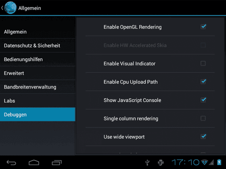

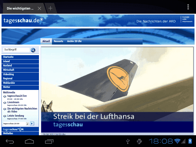

By the way, web rendering can be solved by changing gpuupload to cpuupload in webkit, tried, tested and it works.
Pls provide your solution.
:thumbup:

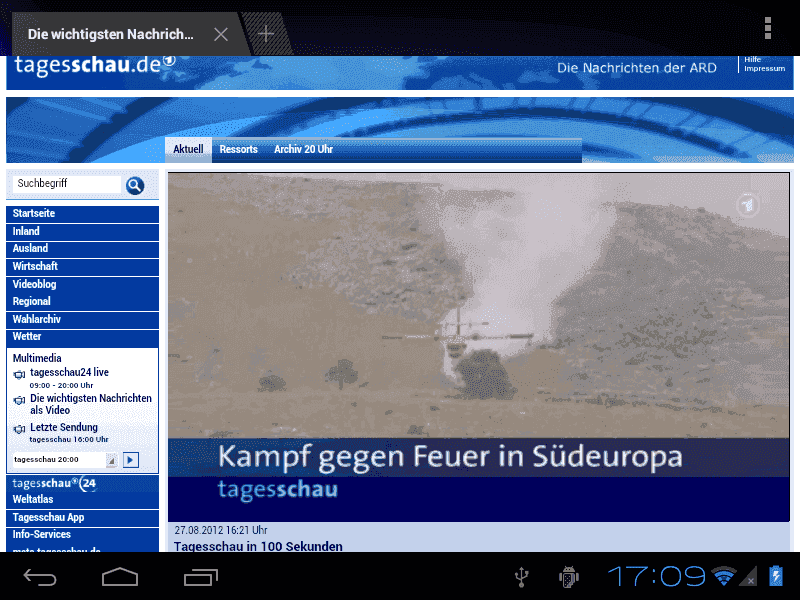

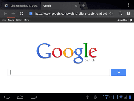

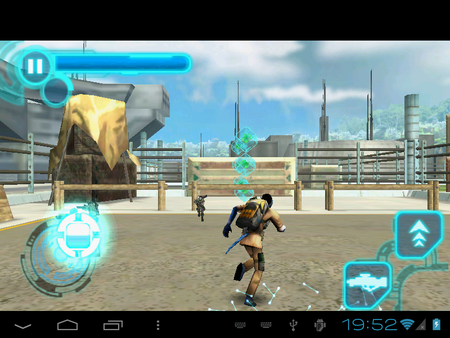

So, Stock-Browser mag jetzt auch ;-)
:thumbup:
Reaktionen: Trandem, Frapl und - S -

Sorry for not answering sooner. I could only make temporary solution using debugging. CPU upload path was obvious for me because that was an old bug on almost all mobile devices that had no dedicated GPU. I'm guessing that this version of browser (and ICS) is ported from such device.
Again, I'm not that familiar with android architecture, but only "gpuupload" reference I could find was in libwebcore.so file. I've just decompiled it and am trying to see what's what.
I can see that you posted working browser screenshot so you must already have a solution.

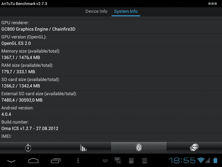

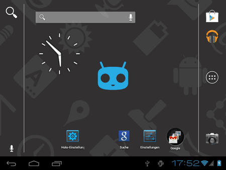

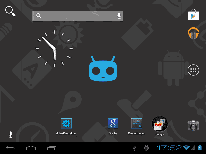

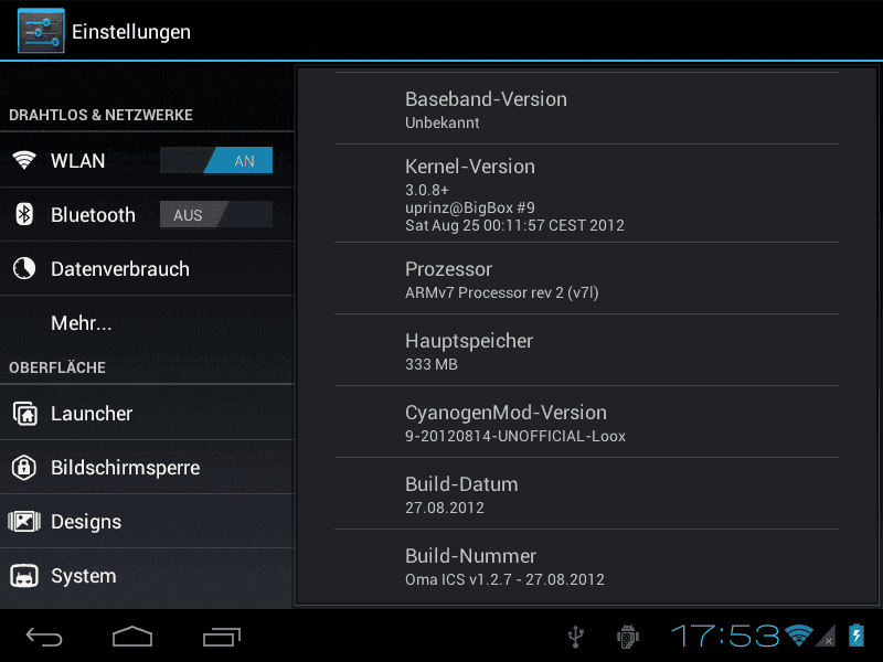

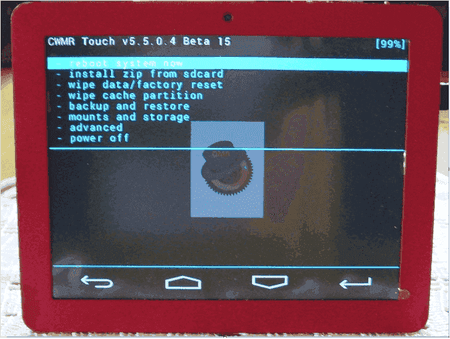

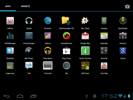

Produktpflege: cFirmware Oma CM9 v1.2.7 zum testen.
- system ext4
- CWM recovery
- homebrew kernel # CM9 by Astralix & fr3ts0n
- CPU overclocked @1,1 GHz
- chainfire GPU renderer
- latest hosts, su, su-binary, busybox
- autoupdate Google Play/ Flashplayer
- MX Video-Player, Play Music
- File-Manager HD (root)
- PPP widget
- JB-Launcher
Probleme: ./.
Download
(entpacken mit 7zip)
Fix "Oma - Format_NAND" auf SD-Card kopieren
Odys RK-Android Flashtool starten (Anleitung zum Flashtool)
- EraseIDB ausführen
- oben bei Loader Haken rein
- Run ausführen
Erster Start führt in die CWM
- unter install zip from sdcard den fix "Oma - Format_NAND" ausführen
- reboot system now ausführen
Erster Systemstart dauert etwas länger (Dalvik muß gefüllt werden)
- in Entwickleroptionen GPU-Rendering erzwingen anschalten und darunter die beiden Animationen
(Fenster und Übergang) ausschalten.
Have fun!
CWM starten: Ladestecker abziehen, M und Power ON gedrückt halten
CWM bedienen: Vol+/- = blättern, Power On = wählen, Esc = zurück
:thumbup:

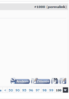

Holla, das war doch jetzt tatsächlich der 1000ste Post auf Seite 100 ;-)
... das ganze Thema, also mit den mühevoll ausgelagerten Themen und dem ausgelagerten
Abkömmling im Xpress-Forum hat übrigens bereits die 1/4-million Klicks überschritten ...
:thumbup:
