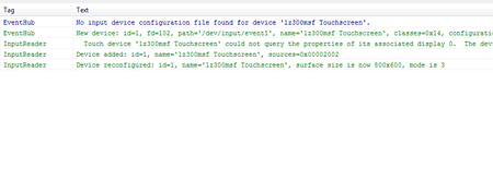

Zum Hintergrund:
ICS folgt nun wieder dem Standard Linux Multitouch Protokoll und muß nicht mehr
androidspezifisch angepasst werden. Daher muß quasi "zurückmigriert" werden ;-)
Weiterhin müssen über das Input Device Configuration (.idc) File die Properties gesetzt
werden, da ansonsten die Android-Standardkonfiguration geladen wird, die eher für
externe (USB)-Geräte gedacht ist.
Erst wenn das .idc file geladen ist, entscheidet sich also, ob hier eine touch screen, ein
touch pad oder ein pointer device initialisiert wird. Kommt es an dieser Stelle zu einem
Fehler, dann hat mal halt ein pointer device.
Jedes Input Device (Keypad, Touchscreen, HID Tastatur/Maus, Joystick, Headset Jack, etc.)
kann über folgende files
konfiguriert werden:
- input device configuraten file: /system/usr/idc/DEVICE_NAME.idc
- key layout file: /system/usr/keylayout/DEVICE_NAME.kl
- key character map file: /system/usr/keychars/DEVICE_NAME.kcm
Edit: damit kann ich mir jetzt eine config bauen, die den lz300msf sauber initialisert.
Code:
device.internal = 1
touch.deviceType = touchScreen
touch.orientationAware = 1
Der kernel macht aber dann daraus wieder einen pointer ...
wNzx4xCFnmlkAAAAABJRU5ErkJggg==
:thumbup:

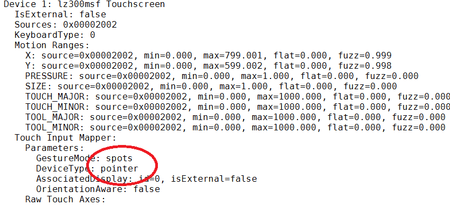

@Astralix
Notwendige Bedingung für den Treiber:
single touch: Input Device liefert ABS_X und ABS_Y und BTN-TOUCH (Gamepad Key)
multi-touch: Input Device liefert ABS_MT_Position_x und ABS_MT_Position_Y und kein Gamepad Key
Und schau mal, ob irgendwo touch.gestureMode = spots gesetzt wird. Das ist unser Ring ;-)
:thumbup:

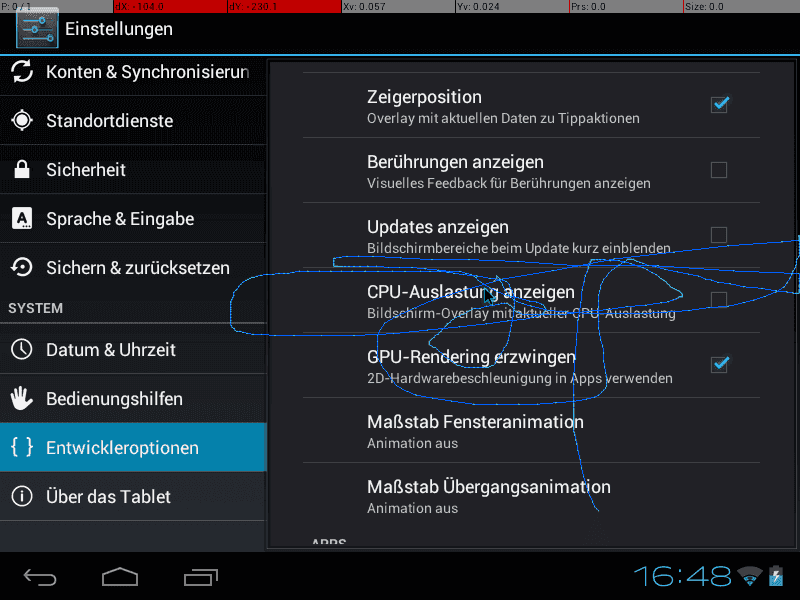

So, ich brauche jetzt nur noch einen Kernel, der auch mit den Touch-Events umgehen kann.
Der Rest funktioniert soweit.
:thumbup:

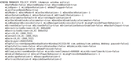

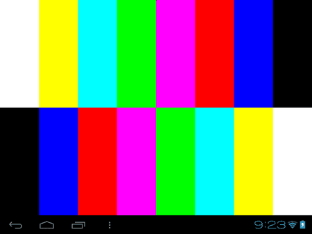

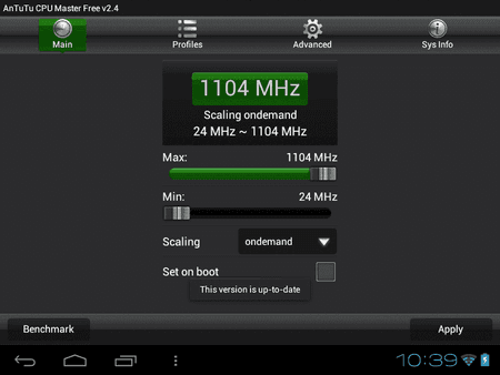

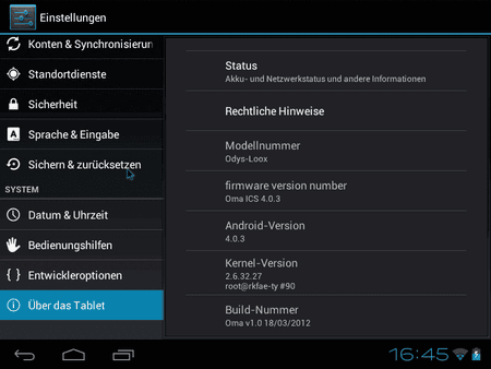

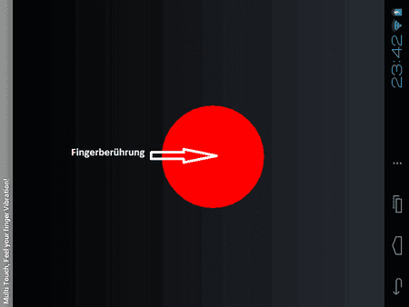

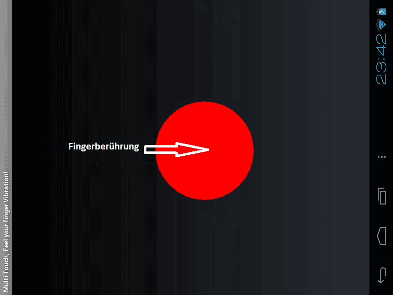

Fortschritt:
- touch funktioniert jetzt (kernel & config)
- leider erst mal nur onetouch (dualtouch muß noch untersucht werden)
- Displayorientierung muß noch eingestellt werden (vermutlich in sensors.rk29board.so)
- CPU-Freq. ist jetzt auf max. 1104 Mhz eingestellt
- GPU macht noch Probleme
Mal sehen, was am Wochenende noch geht ;-)
:thumbup:

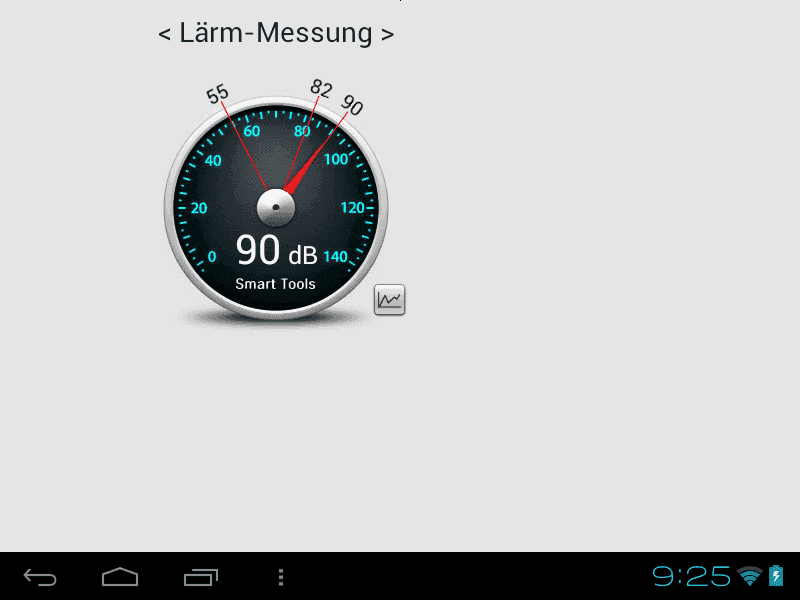

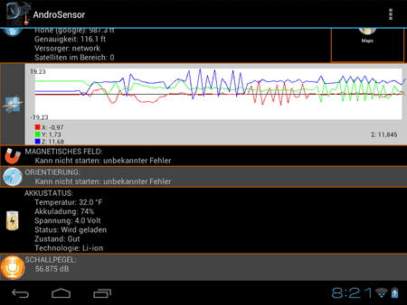

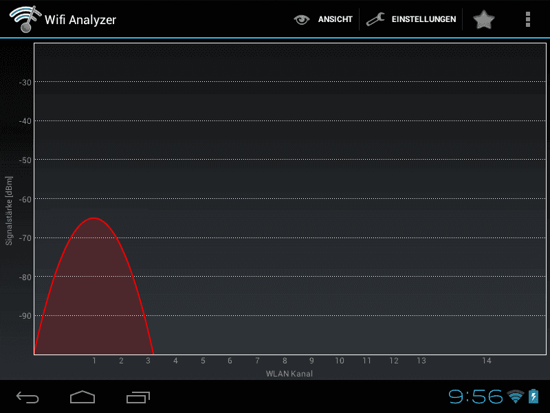

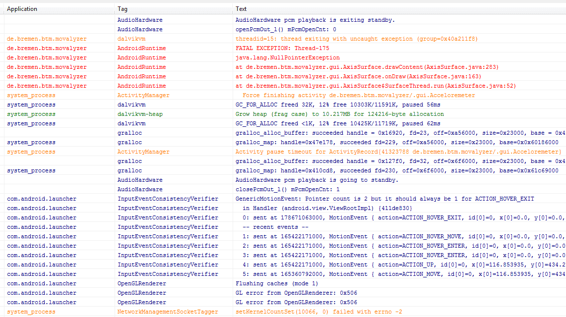

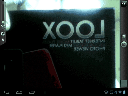

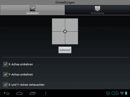

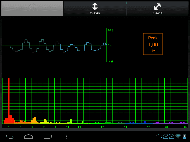

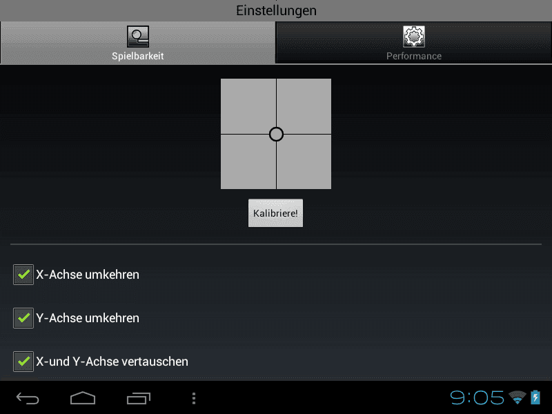

Hinweis: Sensor in X-Achse geht einwandfrei, detektieren von Y- und Z-Achse führt zu Absturz.
Ergänzung:
- die Achsen sind richtig alle richtig zugeordnet
- der Sensor ist in Spielen nicht ansprechbar
- Mikrofon funktioniert
- screen ist einwandfrei
- Kamera funktioniert, jedoch spiegelverkehrt
- wifi funktioniert, detektieren führt zu Absturz
- cooles Bootlogo im kernel von fr3ts0n!
:thumbup:

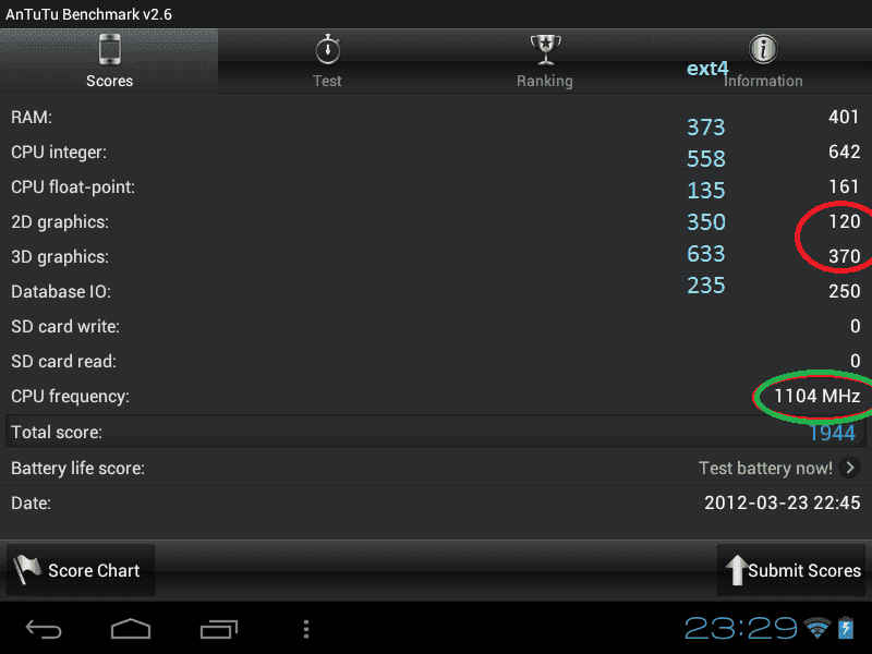

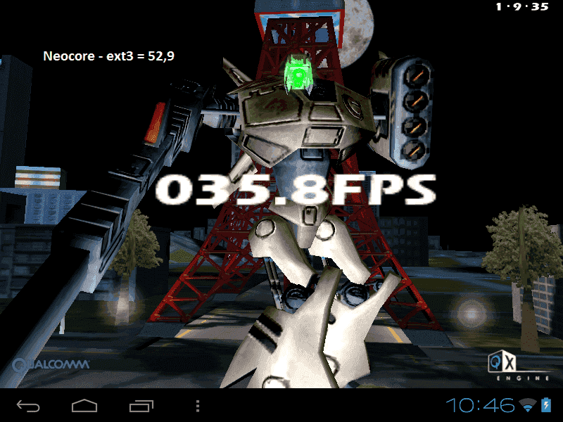

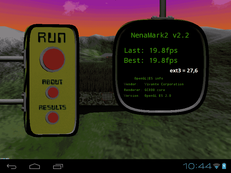

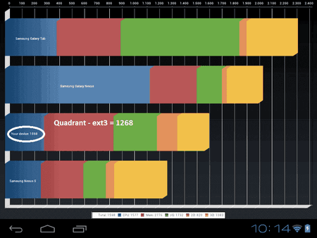

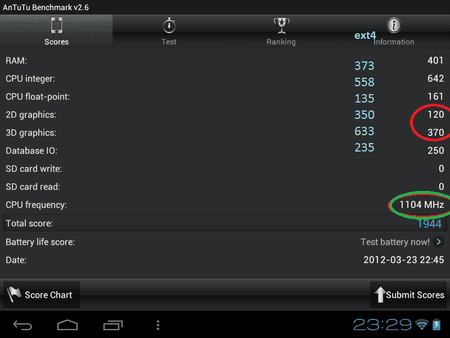

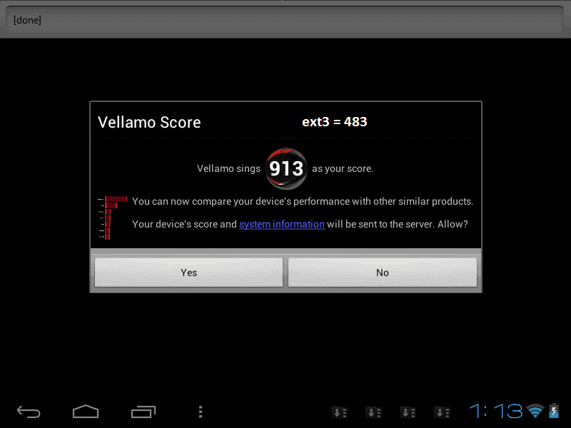

Hier noch die Benchmarks im Vergleich zum flux ext3:
:thumbup:

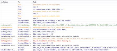

Hat jemand eine Idee, warum Bluetooth nicht startet?
:thumbup:
:thumbup:
Wir würden Dir gern helfen, nur fehlt uns noch der Downloadlink.;)

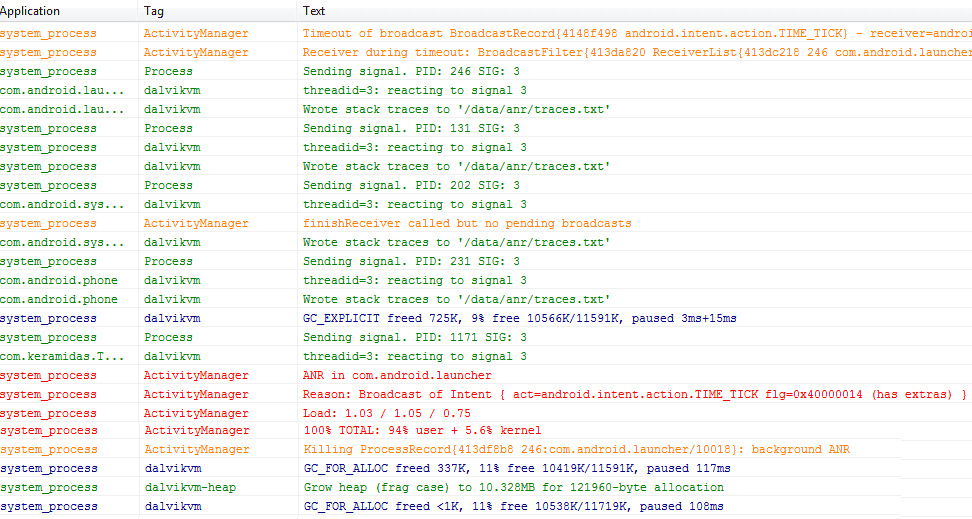

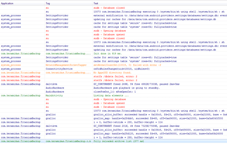

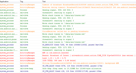

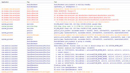

Das würde dir noch keinen Spass machen, da er im Moment permanent sein UI killt ;-)
Ergänzung: Crash mit Movalizer und Freeze mit Titanium-Backup.
:thumbup:
