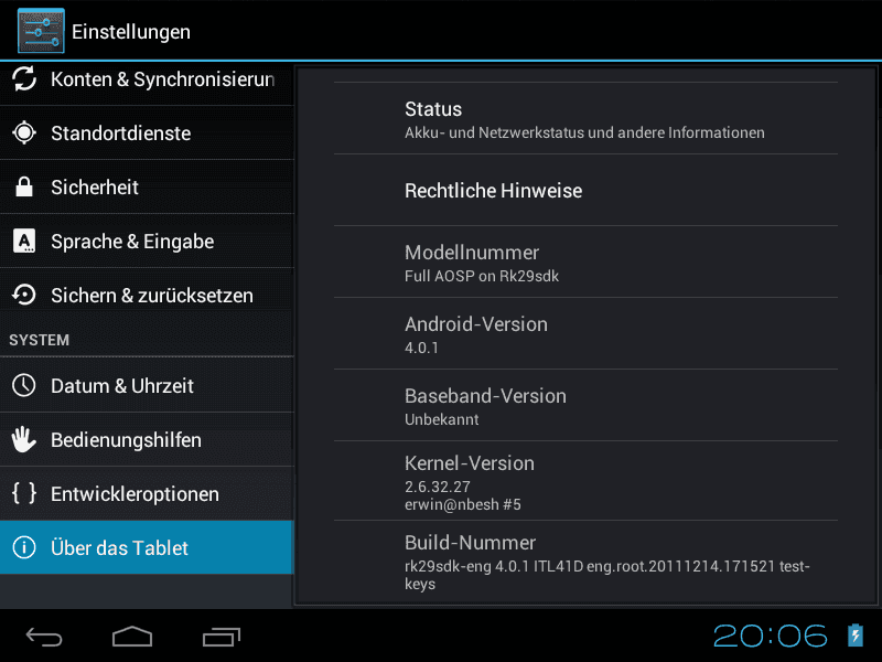

satwilli schrieb:
Basis ist das NewpadK97_android 4.0 + neuer Kernel von fr3ts0n.
Das ist ein Android 4.0.1, welches die gleichen freezes zeigt.
Unsere Arbeitsthese ist derzeit, daß die Sensorsteuerung die Quelle der freezes ist. Mal sehen ;-)

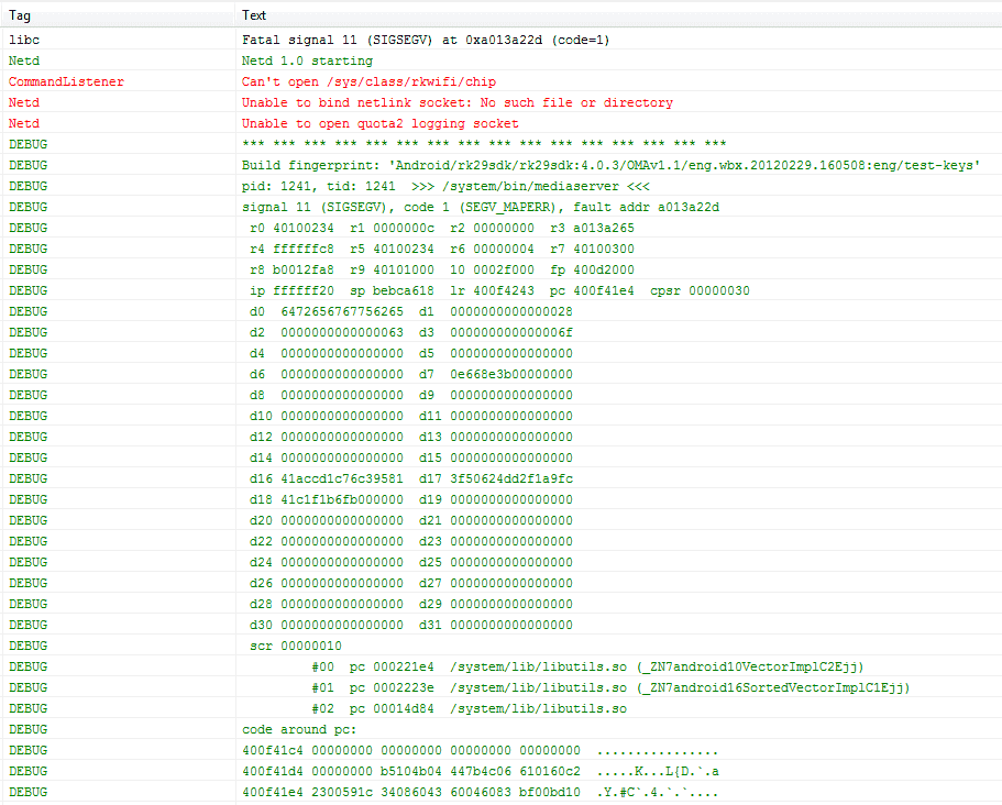

Ohne die Sensorunterstützung im kernel läuft das System über weitere Strecken recht stabil und auch
flüssig. Probleme mit dem Boot oder dem Herunterfahren habe ich nicht.
In einigen Fällen gibt es illegale Speicherzugriffe des UI/Zygote auf die Bibliotheken (segmentation
faults). Irgendwie scheint es mir da auch immer einen Zusammenhang mit dem Networkmanagement zu
geben.
ICS bringt wohl einige Änderungen bzgl. des JNI (Java Native Interface) mit. Da werden wir wohl tiefer
im System suchen müssen ;-)

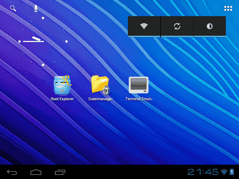

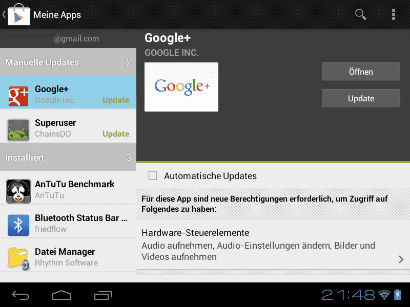

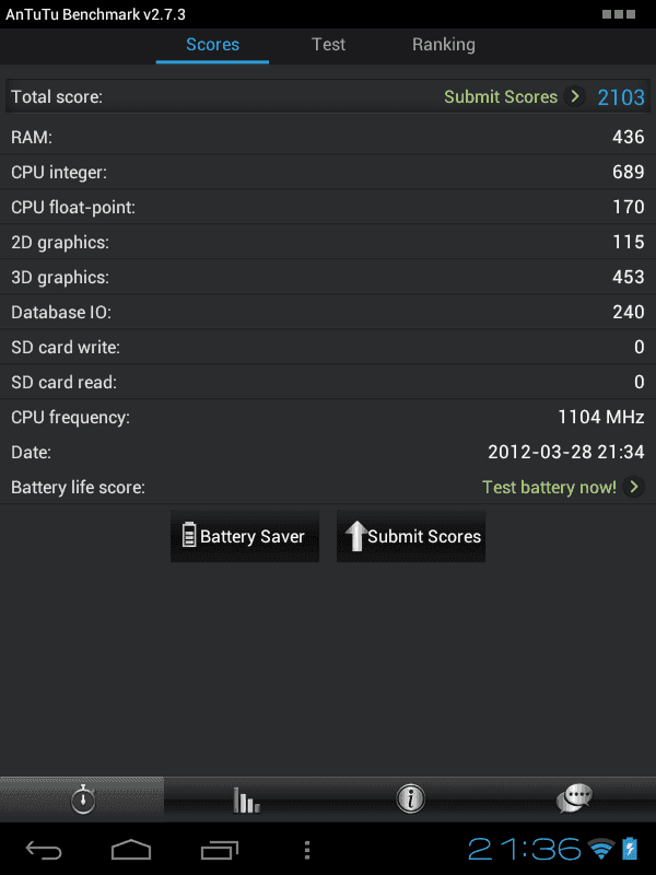

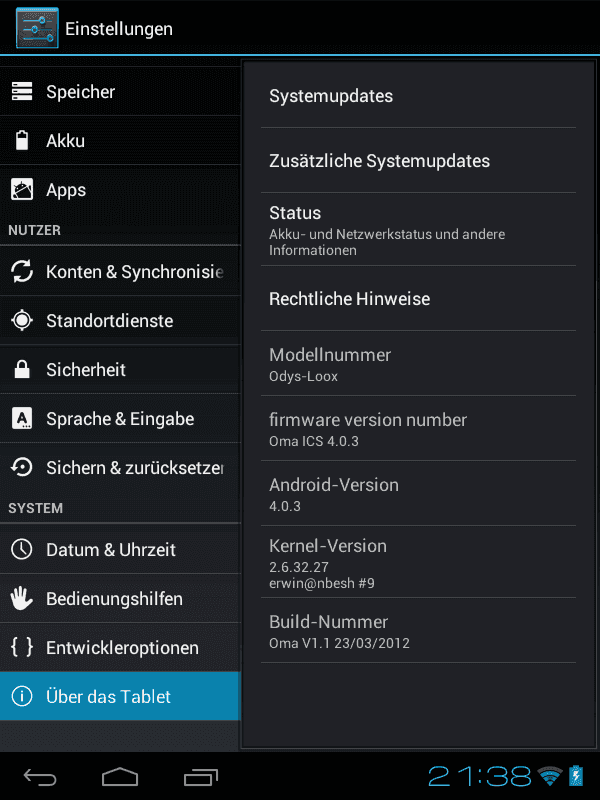

Anbei die nächste Version (v1.1) zum testen.
Danke an fr3ts0n, Astralix, wusel und satwilli!
Alles was freezes verursachen könnte, ist soweit ausgeschaltet. Somit kann man mal einen Eindruck vom
Look & Feel bekommen ;-)
Touchscreen funktioniert (onetouch) und ist eingeschaltet. Booten und Herunterfahren funktioniert.
Marketzugang ist jetzt da.
Es wird wahrscheinlich noch segfaults geben, da die libs noch nicht angepasst sind. Bitte um Rückmeldung,
in welchen Situationen (am besten mit log) es zu einem freeze/crash/newboot UI kommt.
:thumbup:

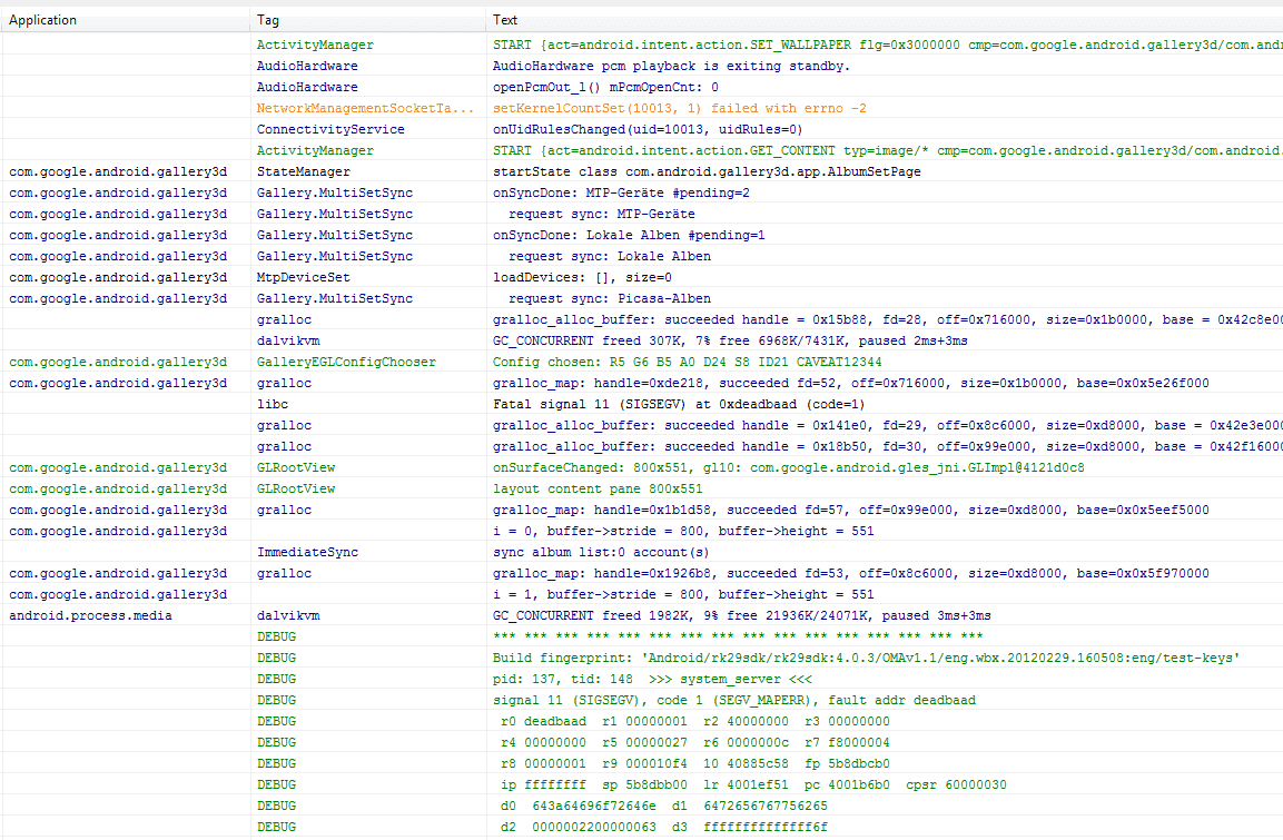

... also, z.B. sowas (Fatal Signal) hier ;-)
Wer sich damit auskennt, wie man libs passend zum kernel macht,
der möge sich dringend melden!
:thumbup:
