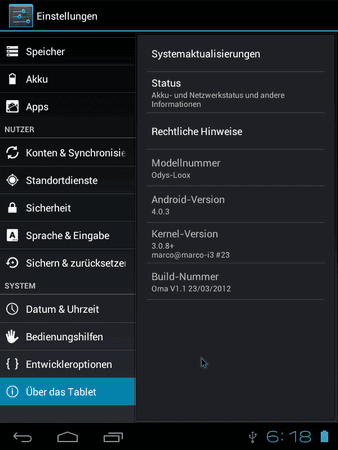

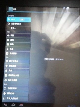

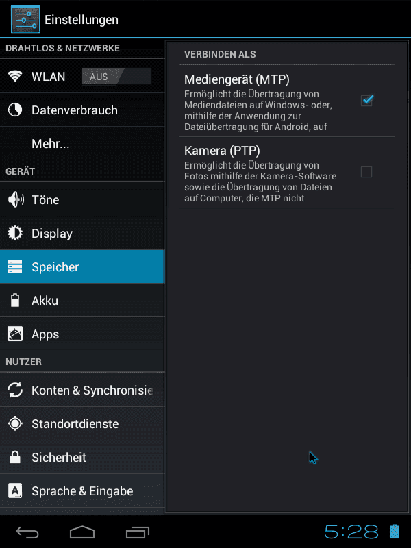

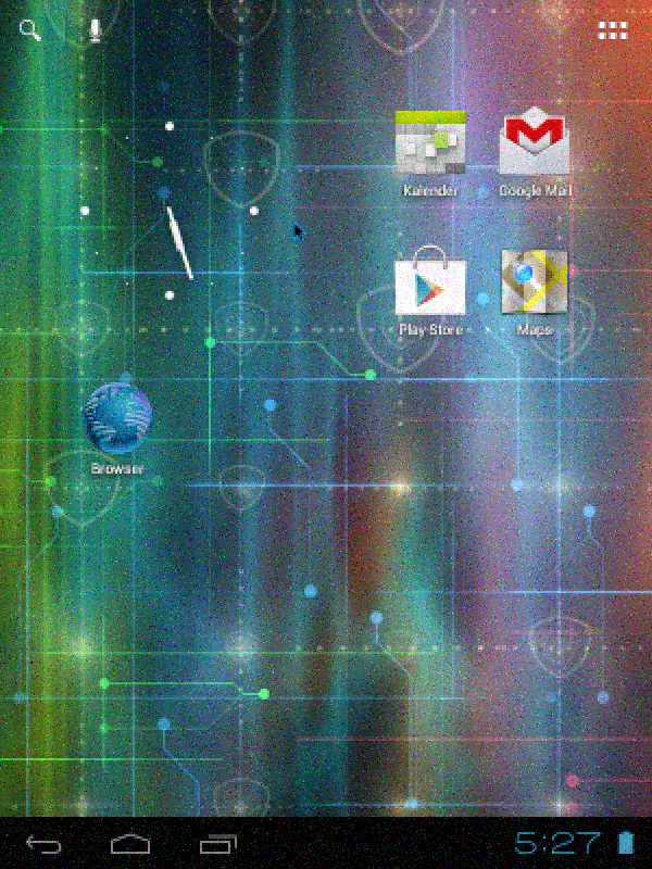

satwilli schrieb:
Läuft aber scheinbar mit einen anderen Kernel.
Jepp. Das ist ein 3.0.8 Kernel - mit Pinguin ;-)
Achtung:
- die USB-Treiber werden durcheinandergewirbelt (ADB deaktiviert)
- die Farbtiefe der screen ist irgendwie seltsam (könnte Schäden hervorrufen)
- kein Event für den Touch
(auch nicht konfigurierbar)
Das ist noch nichts für einen Feldversuch! Bitte warten!
:thumbup:

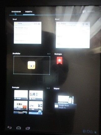

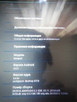

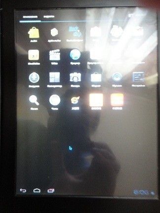

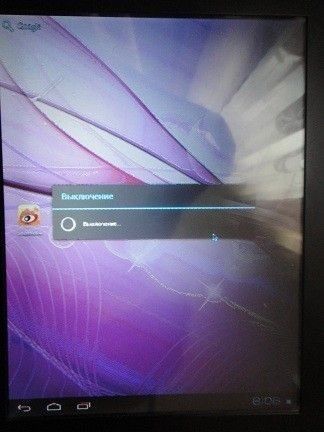

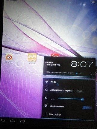

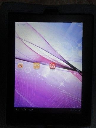

The test version of the Andrew 4 (on the basis of the Chinese T9)
It does not work:
screen is dirty (need drivers for the kernel)
rotation
sensor
wifi
When failures do not work long, fairly fast system
Version 3.0.8 kernels
No time to deal with!
Greetings from Kazakhstan!
Test Xpress

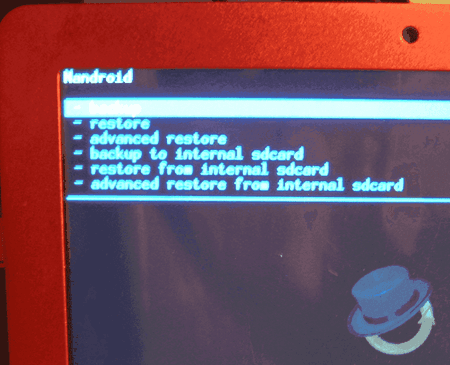

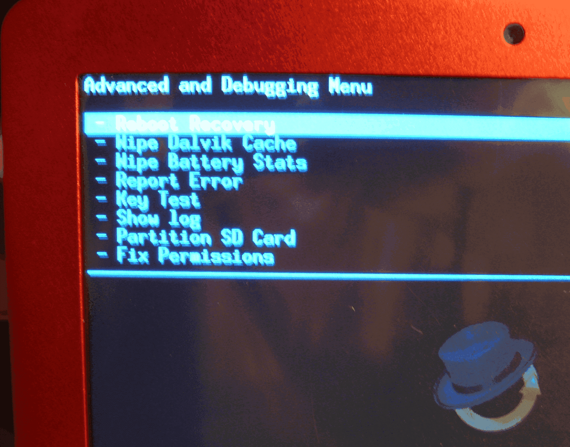

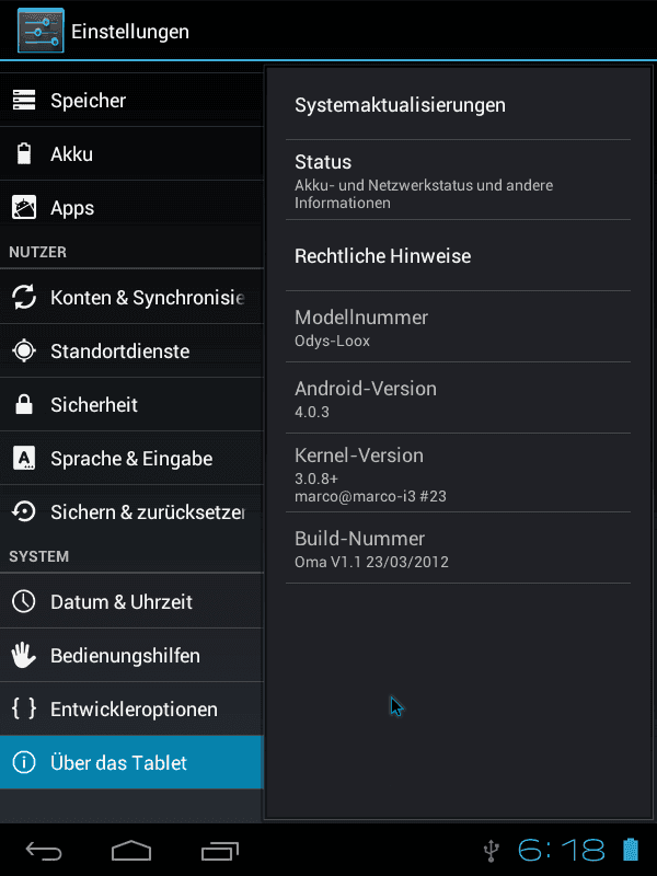

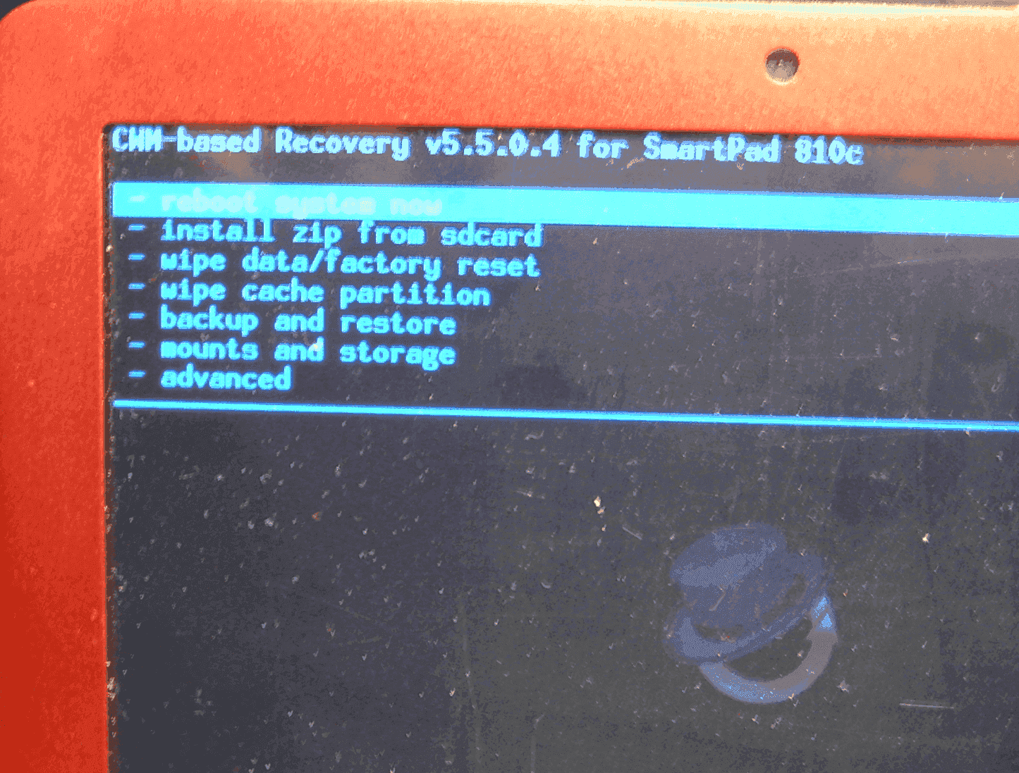

Jetzt doch, CWM für den Loox ;-)
Rennt mit 3.0.8 Kernel.
@ fr3ts0n: kannst du bitte noch Loox Display und Touch integrieren?
:thumbup:

CWM? Ganz geil!
Können wir jetzt auch Croms per cwm Flaschen?
