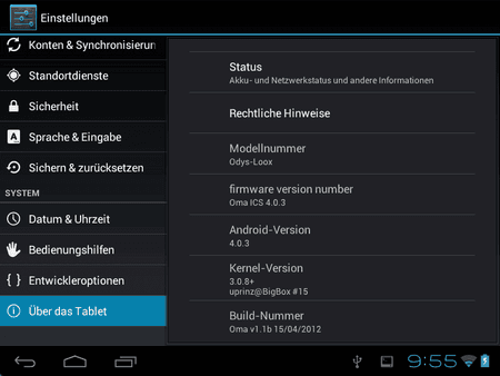

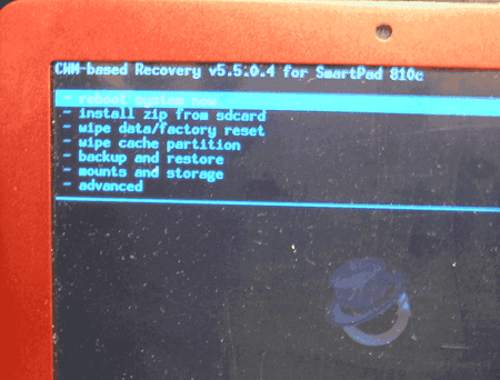

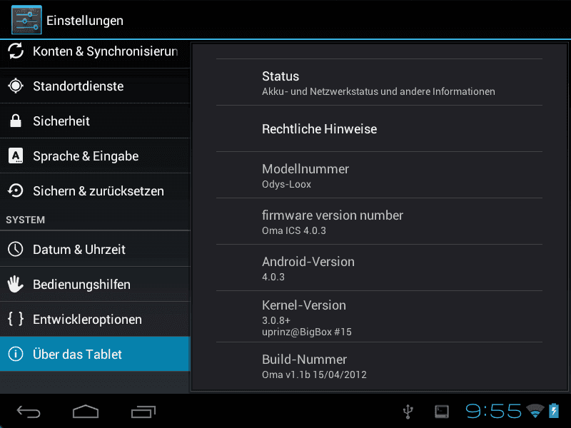

Anbei die nächste Version (v1.1b) für die Kernelbauer(!) zum testen.
(settings ist missglückt; die imgages bitte selbst verknüpfen)
Danke an Astralix, fr3ts0n, Sopor_HaK und ChristianTroy!
- Loader V2.14
- CWM-Recovery
- Kernel 3.0.8
- Screen mit voller Farbtiefe
- 1,44 GB interner Speicher
- keine Segfaults
- mit Maus bedienbar
- WLAN geht
- Google-Play verfügbar
EraseIDB durchführen.
Startet in die Recovery > reboot
Beim ersten Start etwas warten (Dalvik wird gefüllt)
Dann die interne SD-Card formatieren.
CWM starten: M und Power on (kein Ladegerät angeschlossen)
CWM bedienen: M = blättern, Vol- = zurück, Power on = auswählen

Wie jetzt cwm geht jetzt doch wie installiere ich das denn? Hab das letzte ext3 Rom drauf! Dann könnte man ja auch endlich ein nandroid Backup machen!
Gesendet von meinem Odys-Loox mit Tapatalk 2

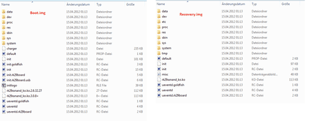

Hier noch die Struktur der Images und die Inits zum mitdenken.
Keys: M = 114, ESC = 59, Vol+ = 158, Vol- = nicht belegt, Power On = 119
PHP:
    3: rk29-keypad (aka device 0 - built-in keyboard)
      Classes: 0x00000001
      Path: /dev/input/event0
      Location: gpio-keys/input0
      UniqueId:
      Identifier: bus=0x0019, vendor=0x0001, product=0x0001, version=0x0100
      KeyLayoutFile: /system/usr/keylayout/rk29-keypad.kl
      KeyCharacterMapFile: /system/usr/keychars/Generic.kcm
      ConfigurationFile:
:thumbup:

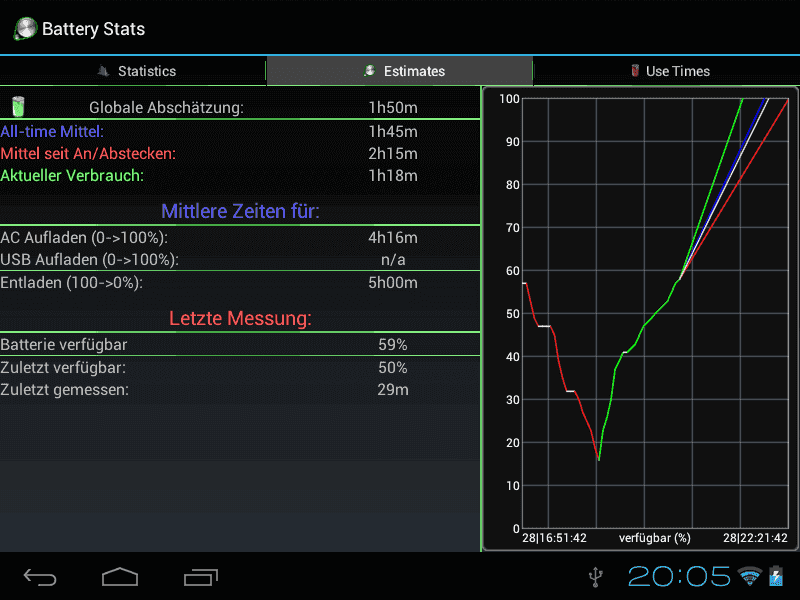

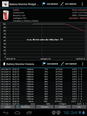

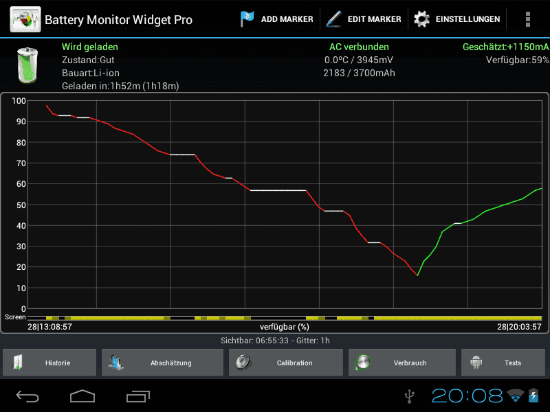

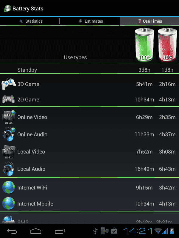

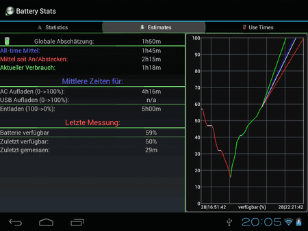

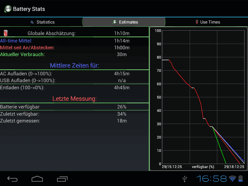

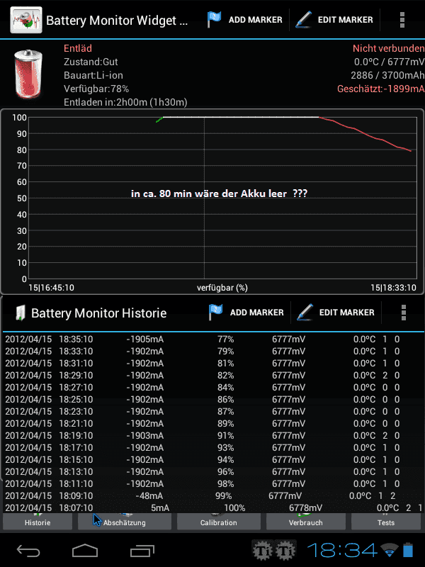

Ich habe hier ganz seltsame Verbräuche! Eine Akkukapazität für ca. 80 min ...
... was der kernel da wohl so treibt ;-)

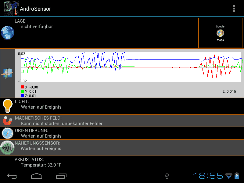

Sensor reagiert: x = breite Seite, y = schmale Seite; keine Autorotation.
In Spielen keine Reaktion des Sensors ...
Das würde ich nicht für voll nehmen, 6777mV laut Anzeige, und die Spannung bleibt auch noch konstannt.
Was soll das für ein Akku sein ?:confused:
Die Datenreihe mV stimmt natürlich nicht ...
... der Akku ist aber extrem schnell leer; mir ist der Loox jetzt schon ein paar mal abgestürzt, weil der Akku leer war.
:thumbup:
Da stimmt überhaupt nichts würde ich sagen, weder Spannung,Strom noch Temperatur.
Hast Du irgendeine App am laufen die wegen zu niedrigen Akku abschaltet ?
Ich habe eine ICS 4 version von Arnova drauf, nach ca 8h muss ich nachladen.
Helligkeit auf 0, da Frau es fast nur zum lesen und spielen nimmt.
Temperatursensor hat er ja keinen ;-)
Wie oben schon gesagt, würde ich das Problem im Kernel vermuten.
:thumbup:
Ich habe den Kernel von fr3ts0n drauf.
Die Version von den von den Italienern hatt/hatte soweit ich mich erinnere ein problem mit den Ladestatus des Akkus was zum abschalten geführt hat.
Nur die Ruhe Willi, mit orginal Kernel steht da 4210mV bei 100% Kapazität ....
... Astra arbeitet dran.
:thumbup:
4210mV, das passt, jetzt müstest Du aber testen wie lange es mit orginal Kernel läuft um zu sehen ob es an Kernel von fr3ts0n liegt.

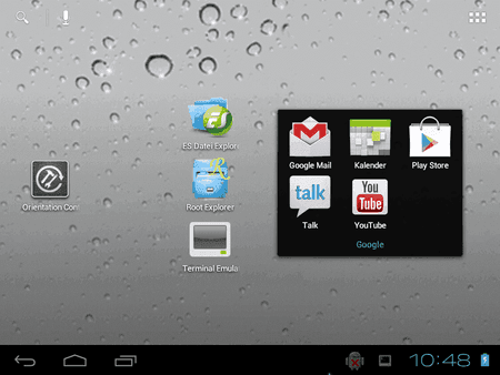

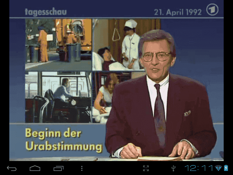

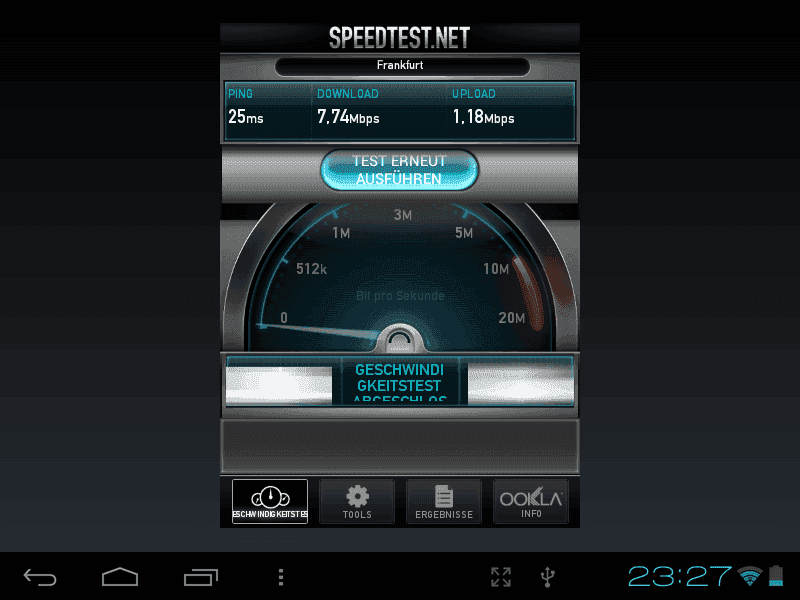

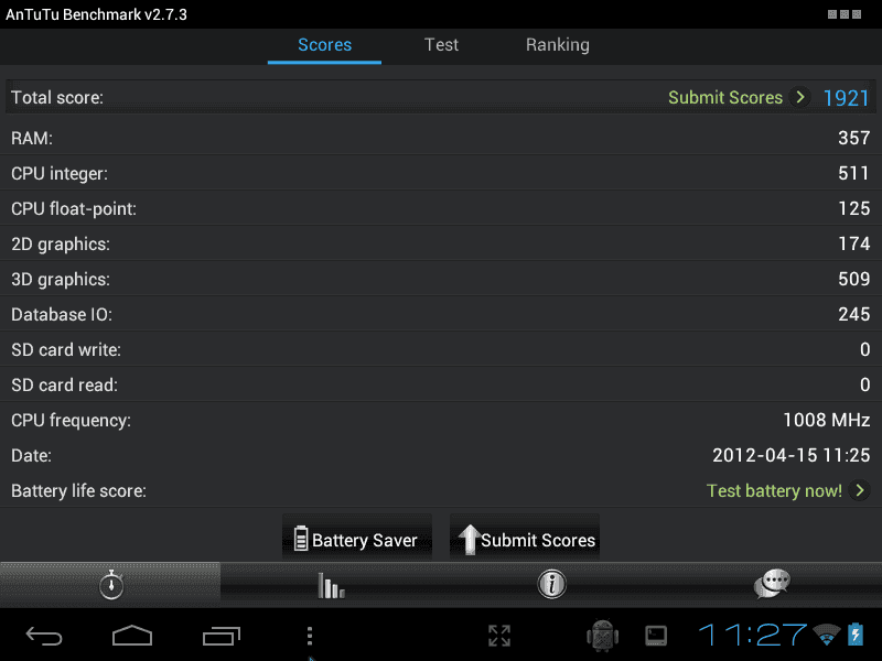

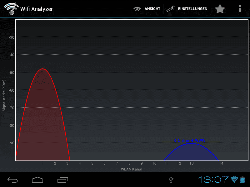

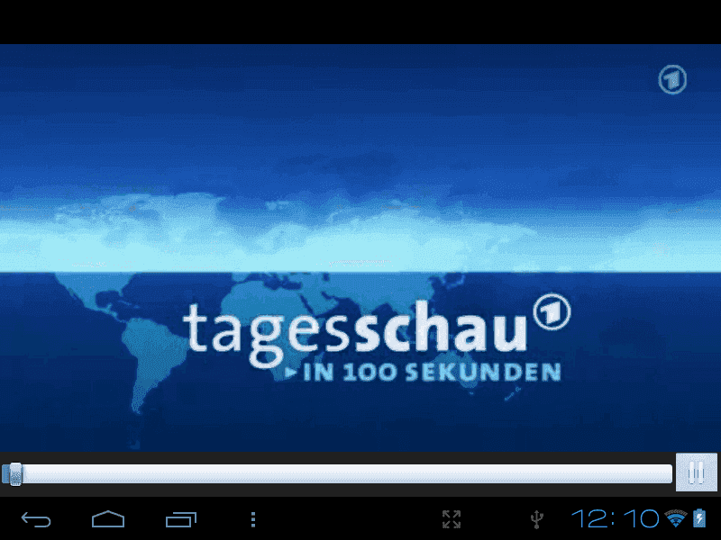

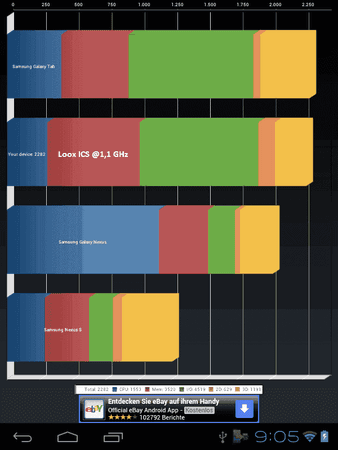

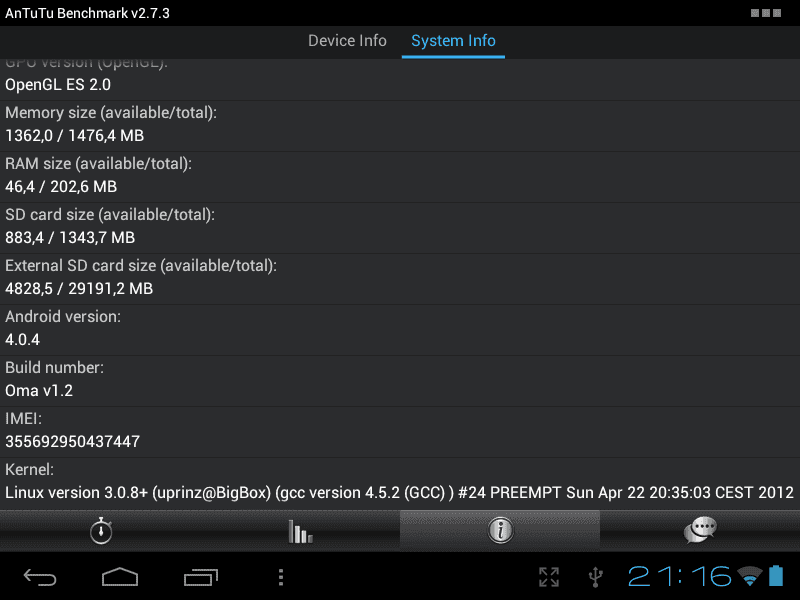

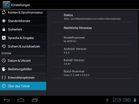

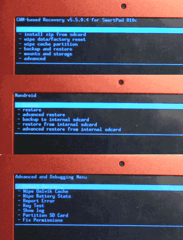

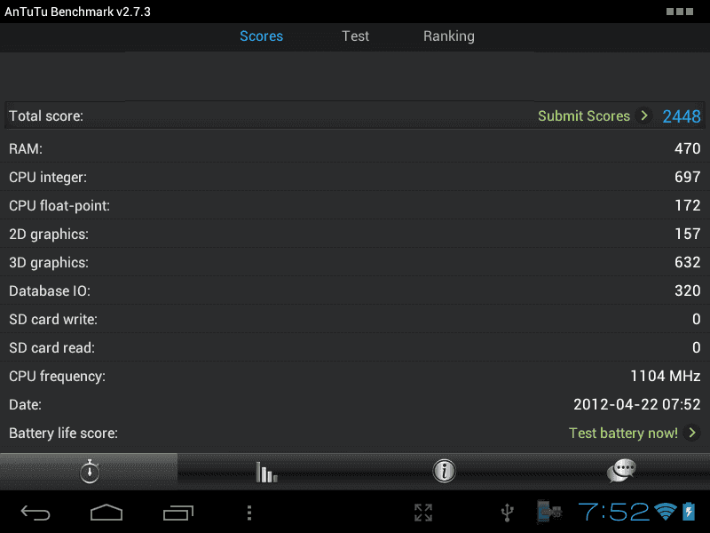

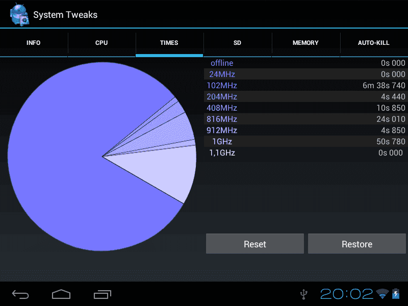

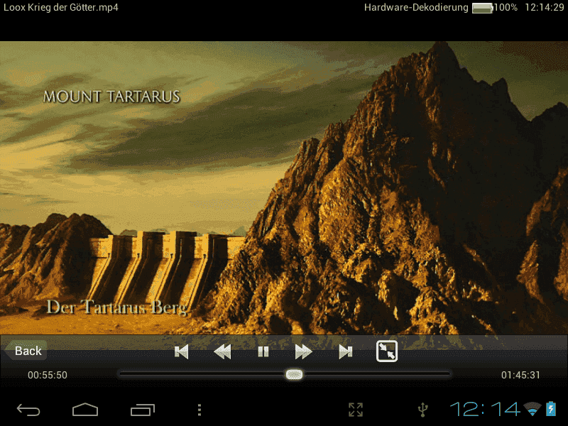

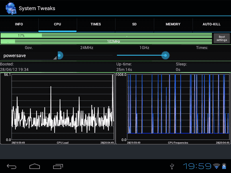

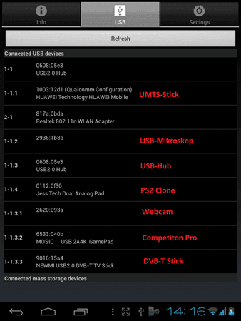

Neues Firmware-Release Oma ICS v1.2 mit Kernel Astralix & fr3ts0n zum testen.
Basis ist MediaDroiD 3.0. Als Recovery ist CWM v5.5.0.4 an board.
Android 4.0.4. System ext4. Kernel 3.0.8_Af18. CPU @1,1 Ghz. OneTouch!
Apex Laucher oder GO Launcher HD zur Auswahl.
- Odys RK-Android Flashtool starten
- EraseIDB ausführen
- den RK29xxLoader(L)_V2.14 ebenfalls flashen (Haken rein)
- erster Start führt in die CWM
- wipe data/factory reset ausführen
- dann reboot system now ausführen
- erster Systemstart dauert etwas länger (Dalvik muß gefüllt werden)
- wenn die SD-Card als beschädigt angezeigt wird, gleich formatieren (das ist die interne SD-Card = Partition userdata auf dem NAND)
- in Entwickleroptionen GPU-Rendering erzwingen anschalten und darunter die beiden Animationen (Fenster und Übergang) ausschalten.
- die Touchscreen kalibrieren (App Calibrate)
- have fun!
CWM starten: M und Power ON gedrückt halten (ohne angeschlossenes Ladegerät)
CWM bedienen: Vol+/- = blättern, Power On = wählen, Esc = zurück
Einschränkungen: kein Dualtouch
Danke an ChristianTroy, Astralix und fr3ts0n!

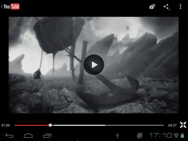

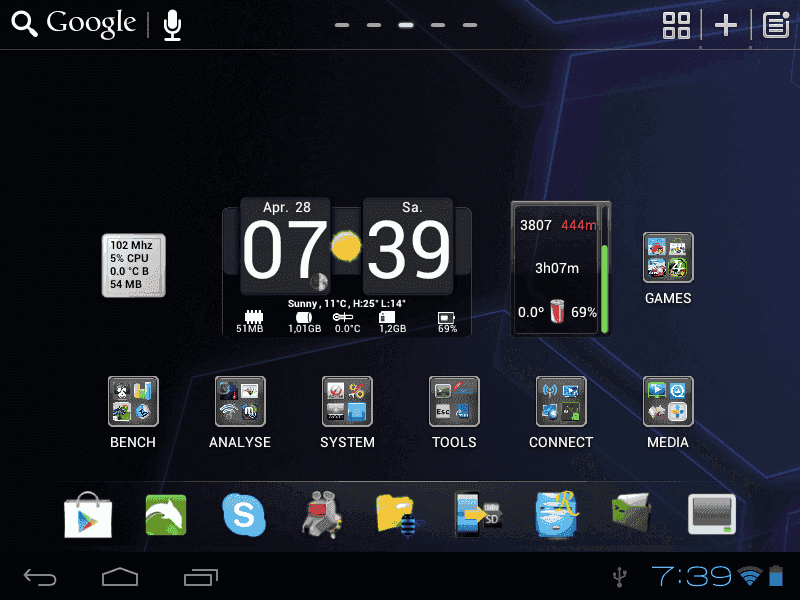

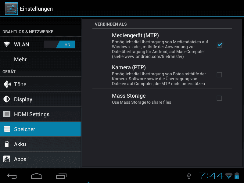

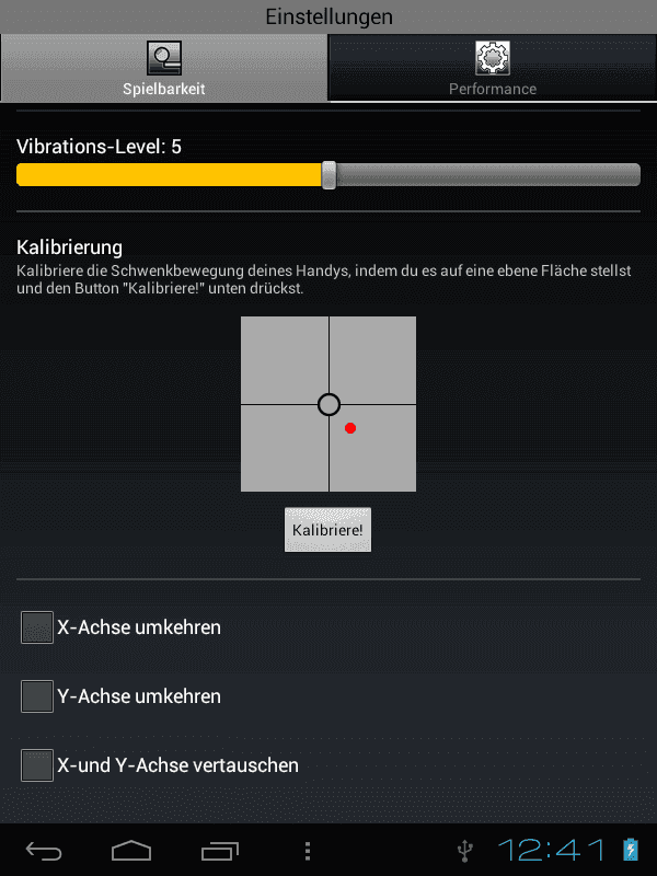

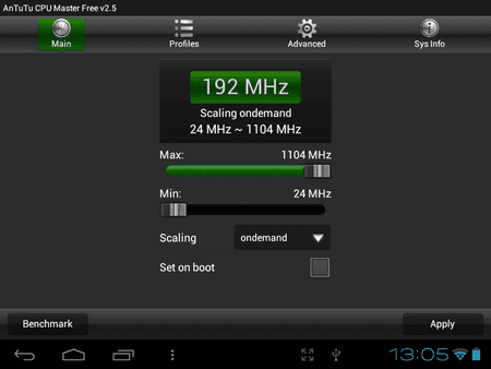

Anbei ein paar screenshots zur Substantiierung.

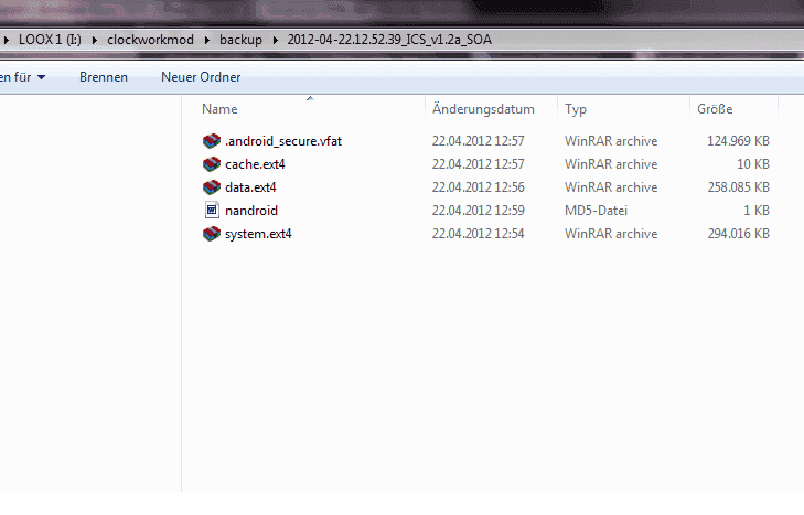

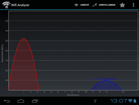

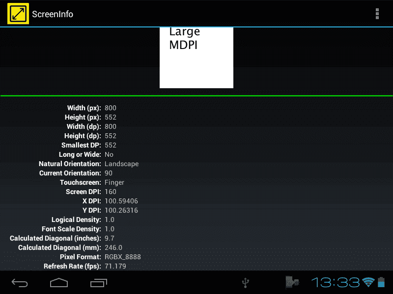

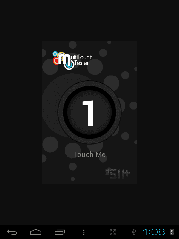

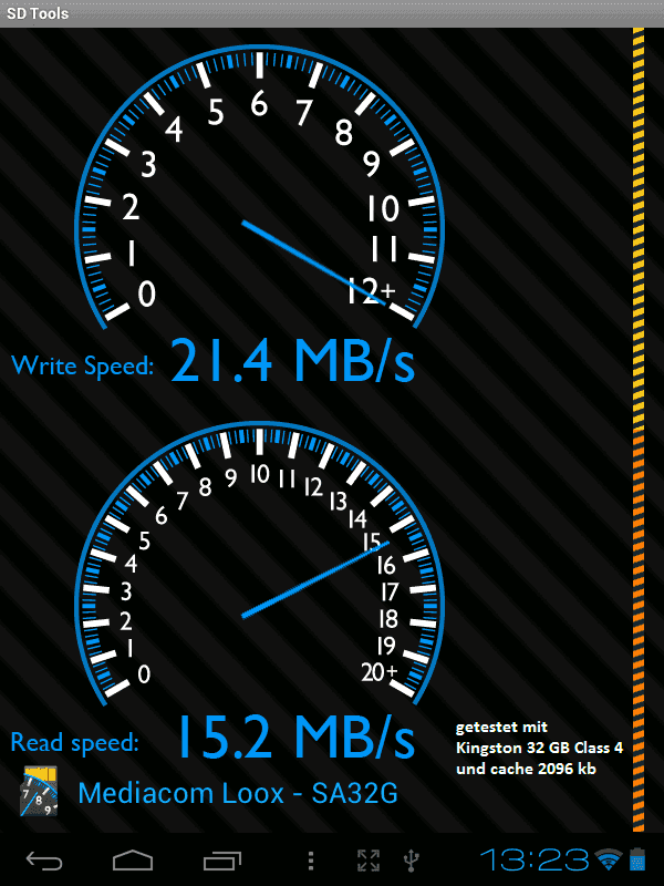

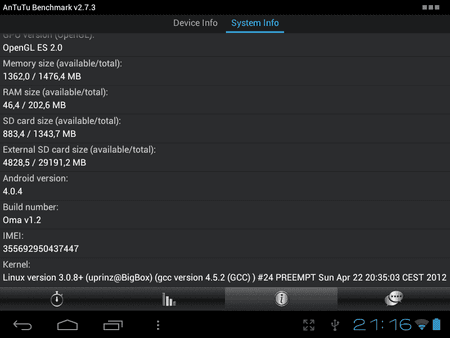

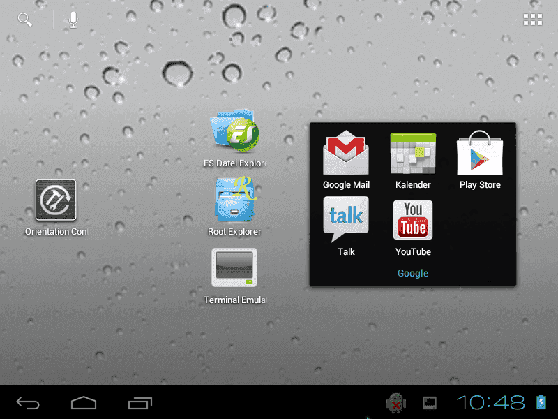

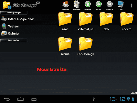

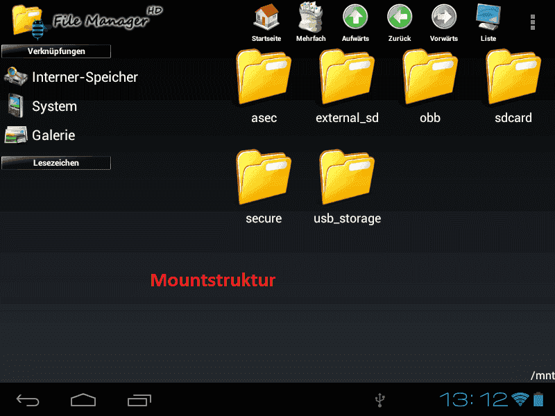

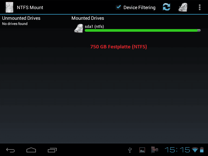

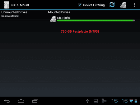

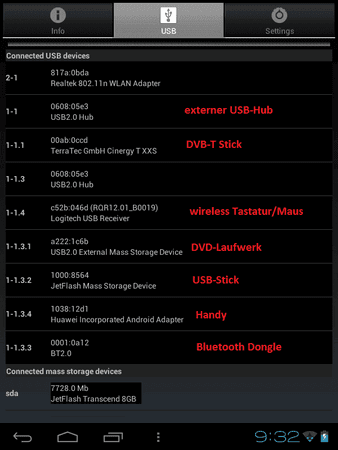

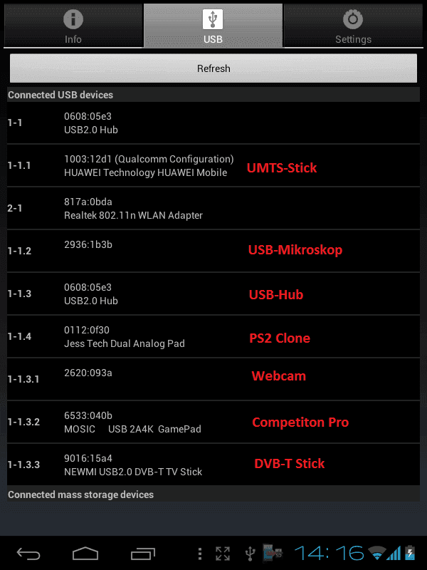

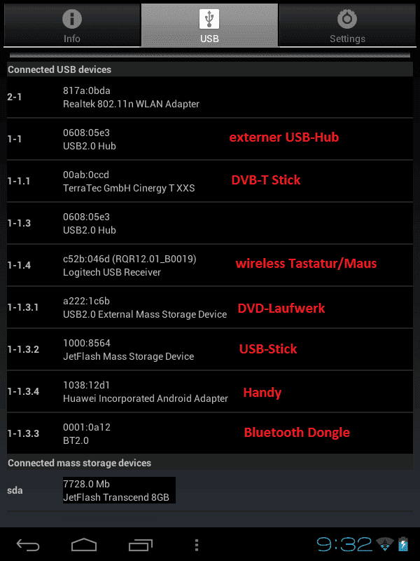

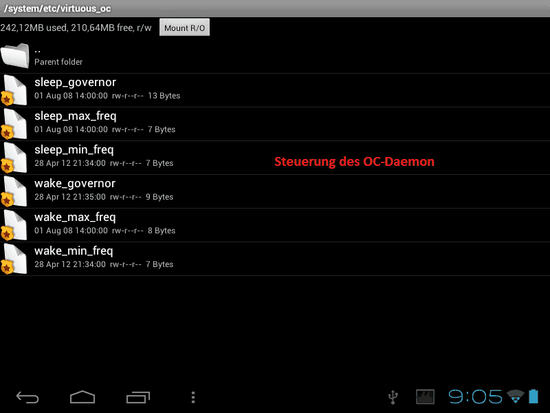

Reaktionen: Vistauser1, RainR, Joerchy und 15 andere

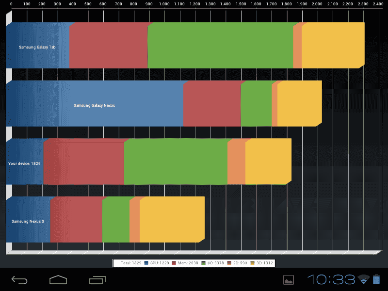

Mal ein Quadrant Benchmark Lauf mit dem ICS 4.0.4 :)
Reaktionen: Oma7144
