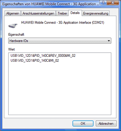

ok, also wenn Du daran interessiert bist das Teil ans Laufen zu bekommen dann brauchen wir mehr Infos - ganz speziell die ID wie sich das Teil identifiziert; diese ID setzt sich aus 2 4-stelligen Hexzahlen zussammen; ich nehme an dass Du Windows-User bist - dann kann man diese Info unter den HW-Details herausbekommen -siehe Screenshot als Beispiel (die VID_ und PID_) ...

Ich habe mal den WIN XP Lappi meiner Frau bemüht um die nötigen Daten zu bekommen, da mein WIN7 64bit ihn nur als CD Laufwerk anzeigt.
Ich hoffe es sind die richtigen Daten:
GlobeTrotter GI210
Hardwarekennungen
USB\Vid_1e0e&Pid_9000&Rev_0000&MI_02
USB\Vid_1e0e&Pid_9000&MI_02
Passende Gerätekennung
usb\vid_1e0e&pid_9000&mi_02
Mit Freundliche Gruss
B A R B A R O S S A
