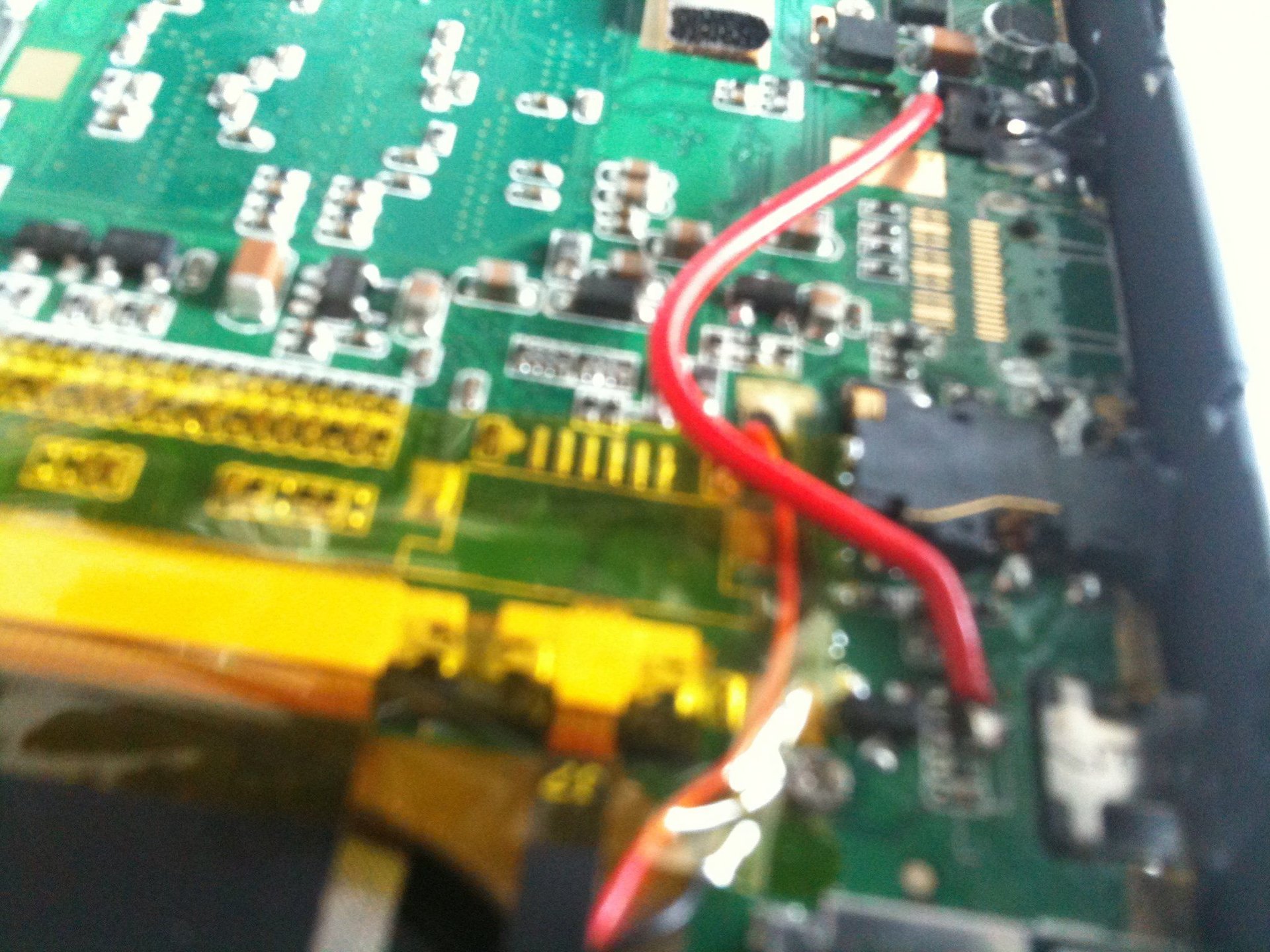

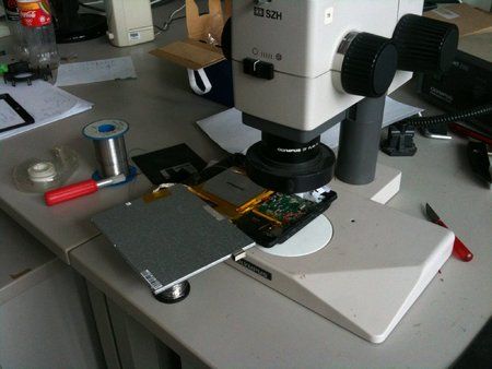

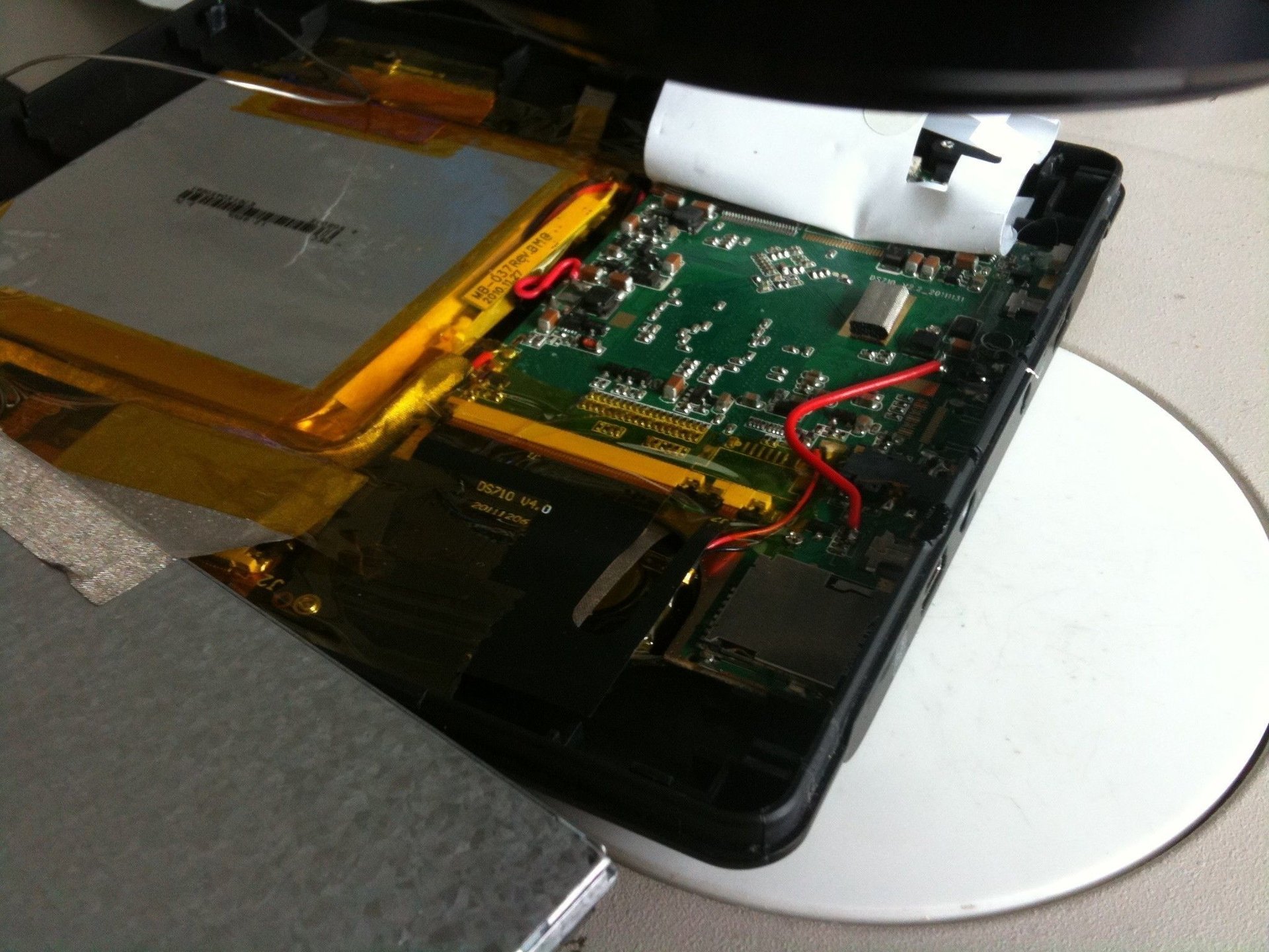

Hab den Mod heute im Labor auch mal durchgeführt ;)
Hat auf Anhieb funktioniert und ich kann endlich mal über USB laden lassen :thumbup:
Anbei noch ein paar Bildchen vom fertig gemoddeten Loox

Danke Deemien. Da sieht man übrigens den OEM = Pipo DS710 (unser rosa Stückle).

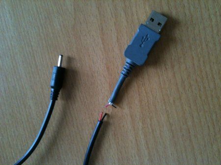

Moin moin, hab gerade für 0€ und 5 min zeitaufwand eine alternative gebastelt ;)
hat mich jedoch ein bisschen überwindung gekostet das original-loox-ladekabel zu zerschnippeln :D
nun hab ich ein loox zu usb ladekabel, kann mein loox also an jedem usb stecker aufladen bzw. auch an den handy-usb adaptern (iphone, samsung usw)
hier ein foto, sagt mehr als 1000 worte:
Bastelliste:
- Original Odys Ladekabel
- altes USB Kabel welches man nicht mehr benötigt (ich hab meines von meinem alten Sony-Ericsson)
- Lötkolben, Lötsinn & Isolierband bzw. Schrumpfschlauch
- Ruhiges & geschicktes Händchen
Ein Handesübliches USB Kabel hat 4 Kabel: Rot, Schwarz, Grün und Weiß:
- Rot: 5V+
- Schwarz: Masse (-)
- Grün: Data+
- Weiß: Data-
Deshalb das Grüne und Weiße Kabel wegschnippeln ;)

Hallo Zusammen,
habe mal eine Frage an alle die schon umgebaut haben.
Wenn die beiden USB-Kontakte überbrückt werden, ist dann überhaupt noch möglich eine USB-Daten-Quelle anzuschliessen?

Heiko123 schrieb:
Hallo Zusammen,
Also ich habe diese Modifikation schon lange auf zwei Looxen laufen und keine Probleme oder Einschränkungen feststellen können.
Ich habe aber noch nicht nachgesehen, ob die beiden bezeichneten Stellen nicht ohnehin auf einer Leiterbahn liegen. Die in dem Foto markierten Stellen um das Drähtchen anzulöten sind ja nicht der Stecker selbst sondern zwei SMD Bauteile.
