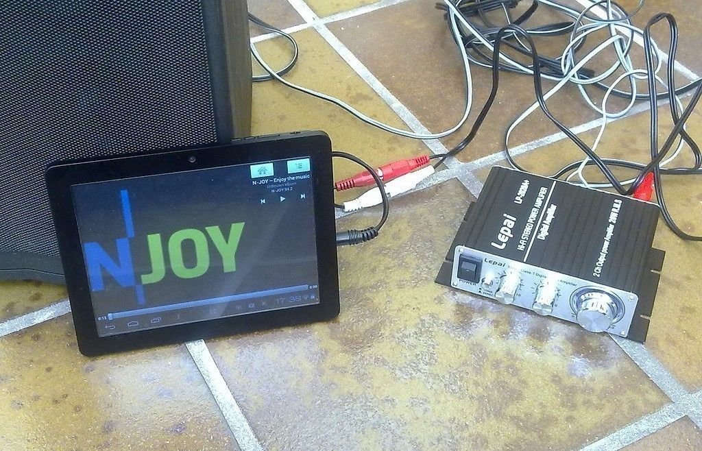

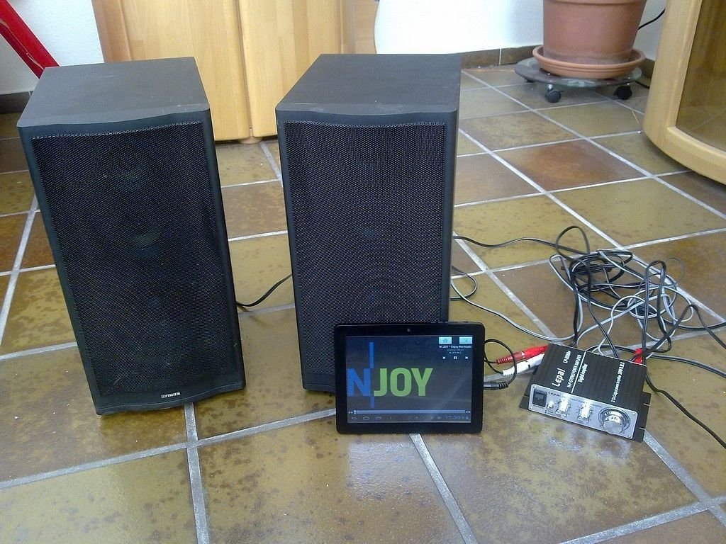

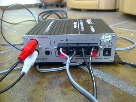

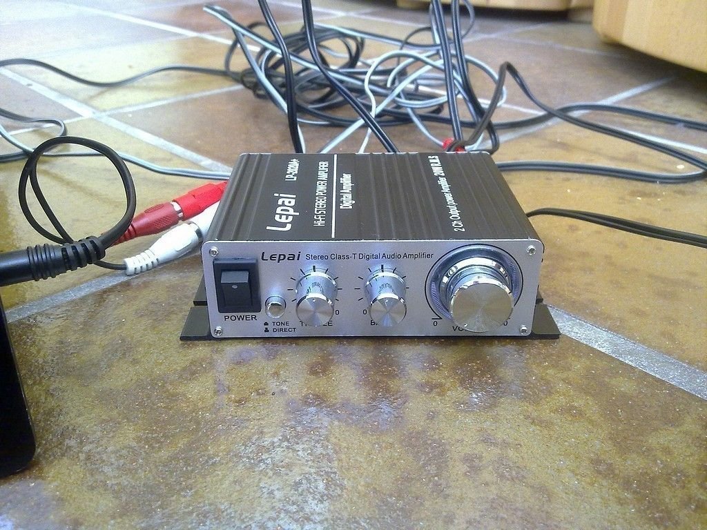

Hallo!
Gerade fiel mir ein, dass das Netzteil meines HTPC doch passen dürfte. Abgesehen davon, dass der Stecker etwas locker saß, war dem auch so. :thumbup:
Also flott die Boxen meiner alten Stereoanlage aus dem Keller gekramt und angeschlossen. Folgendes fiel auf:
  1. Das Ding ist *laut*. :ohmy: Ich habe vielleicht auf ein Viertel aufgedreht, und das machte schon richtig Wumms. Wird also dicke ausreichen.
  2. Der "Direct"-Knopf, der den eingebauten Equalizer des Lepai umgeht, verbessert die Klangqualität eindeutig. Es wirkt weniger "zermatscht".
  3. Irgendwie brachten Einstellungen des Equalizers bei "Volume+" nicht wirklich Veränderungen. Aber dazu mache ich einen eigenen Thread auf.
Anhängend Bilder meines Testaufbaus. Und ja, das kleine Ding kann die großen Boxen *problemlos* mit Mucke versorgen! :D
René
PS: Bitte entschuldigt die schlechte Qualität der Fotos. Mein Nokia X6 macht einfach keine besseren. ;)

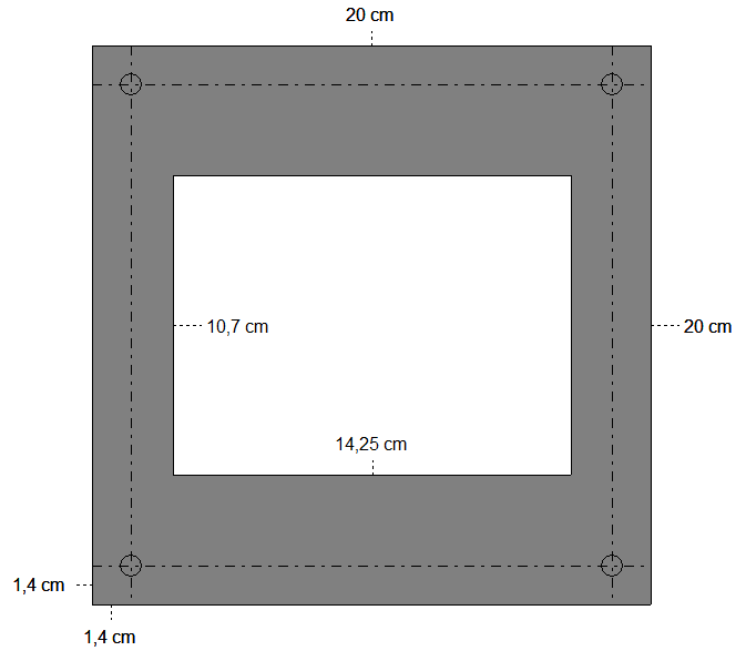

Im Anhang mal eine neue Skizze mit den Schraublöchern.
1,4 cm Randabstand, da so die gedachte Verbindungslinie den schmalen Rahmen in etwa teilt. Auch sollte der Rand "außen" von den Schrauben noch dick genug für Vitolenband o.ä. zwecks Abdichtung sein.
Die Köpfe handelsüblicher rostfreier Schrauben scheinen zudem eine Kopfgröße von 8 mm Durchmesser zu haben, diese wurde mit eingezeichnet.
Was meint Ihr, sieht das so gut aus?

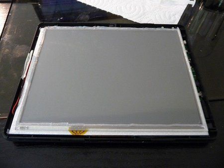

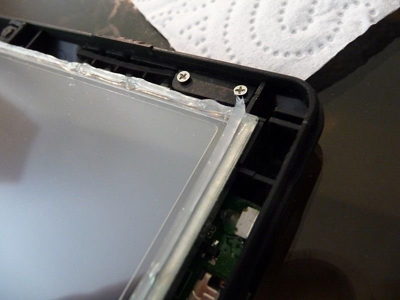

Hallo!

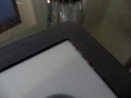

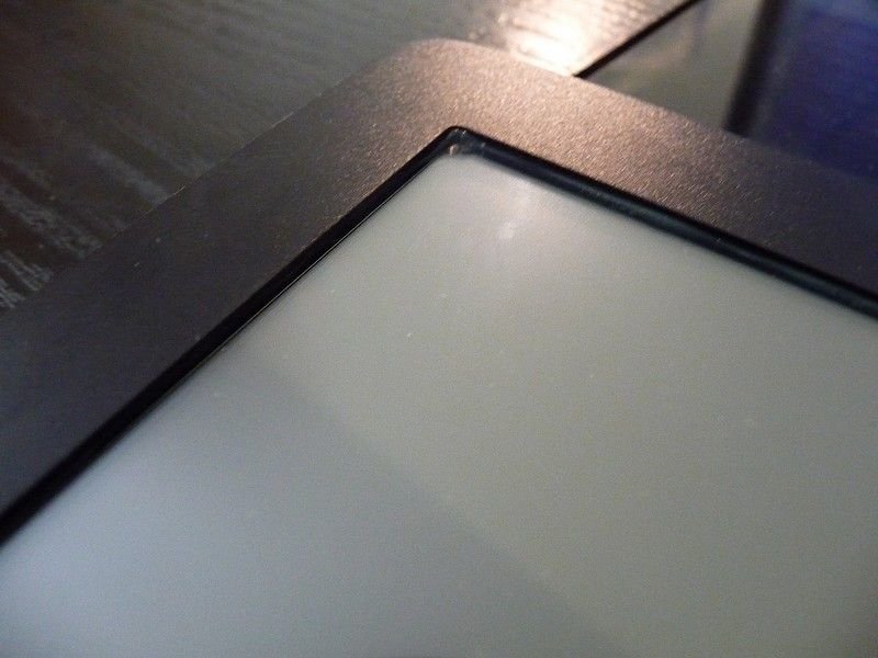

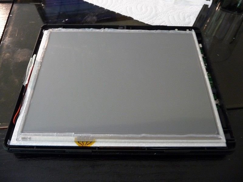

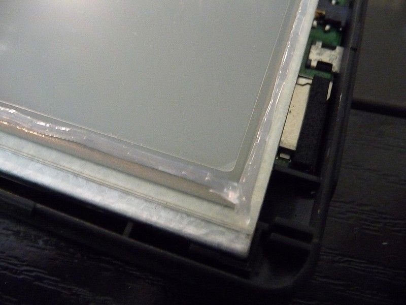

Irgendwie überkam es mich gerade. Also schraubte ich das gute Stück auf und entfernte den Rahmen.
Dabei stieg das Gefühl in mir auf, dass man das Loox nur einmal in seinem Leben erfolgreich ohne Beschädigungen zerlegen könne. :rolleyes:
Also das transparente Aquariensilikon, eine Einmalspritze (ohne Kanüle) und *viele* Küchentücher geschnappt und das Gerät "verwurstet". Vorher alles artig (und vorsichtig) mit Essig gereinigt.
Im Anhang könnt Ihr den Prozess nachverfolgen. Bitte habt im Hinterkopf, dass man sich das Display und noch viel mehr mit Silikon echt versauen kann. Wer also mit dem Zeug noch nie gearbeitet hat - bitte vorher irgendwo testen. Insbesondere klebt es wunderbar an Fingern und kann von Materialien unausgehärtet meist auch nicht mehr entfernt werden!!!
Ich habe mir auf die Art und Weise wohl meine Displayschutzfolie versaut. Auch zigfaches Polieren mit immer wieder frischen Tüchern hat nicht wirklich geholfen, es blieb ein Schleier und teils (minimal) matte Stellen. :thumbdn:Allerdings zeichnet sich auch ab, dass man das Silikon in durchgehärtetem Zustand von der Folie vielleicht "abknibbeln" kann.
Na gut, im schlimmsten Falle brauche ich eine neue Folie. Aber das Ding ist ja auch dafür da - zum Schützen! Kommt bitte nicht auf die Idee, diese Aktion ohne irgendwas auf dem Display nachzumachen. :blink:
Nun heißt es 48 Stunden warten. Und hoffen, dass sich das Silikon nicht irgendwo seitlich in das Display zieht. Bei Feinsteinzeug (Küchenplatten) soll so was vorkommen, ich hoffe hier nicht. Sonst: nächstes Loox (und ja nicht meiner Frau verraten)! :D
Lieber Gruß
René
PS: Im Nachhinein war das jetzt evtl. dämlich, *erst* abzudichten und *später* den Einbaurahmen auf das *komplette* Loox kleben zu wollen. Aber ich wüsste beim besten Willen nicht, wie ich den Rahmen von der Rückwand bekommen sollte, wenn er nicht mehr flexibel ist.
