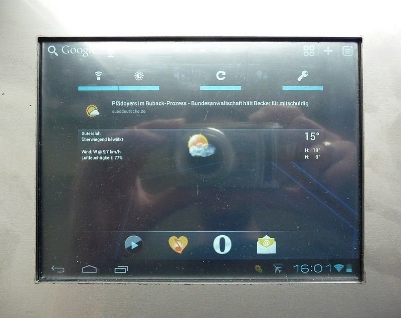

Mal ein kleines Lebenszeichen: Gerät heute wieder eingeschaltet, er läuft noch und es sind keine Displayfehler zu erkennen. Allerdings ist die Schutzfolie an einigen Stellen minimal trüb geworden, aber das ist egal.
Nun heißt es hoffen, dass da langfristig nichts passiert.

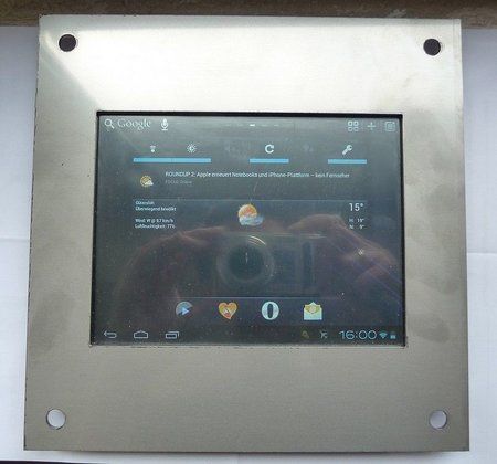

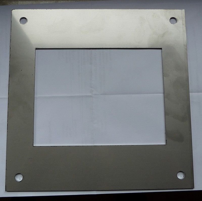

Hallo!
Habe heute den Rahmen vom Werk abgeholt. Leider ein fataler Fehlschlag: Anstatt Schraublöcher zu erstellen und diese wie beschrieben auf 8 mm zu senken wurden stattdessen 8 mm *Löcher* erstellt. Nun fallen die Schrauben also durch. Die Löcher sind aber lasergenau. :lol:
Ich habe die Befürchtung direkt bei Abholung angemerkt und sehe keine Probleme, dass kostenlos ein Ersatz angefertigt wird. Die Qualität ist ansonsten auch 1A.
Anhängend dennoch mal ein paar Fotos. Der "Dreck" auf dem Rahmen sind Reste von der Schutzfolie, die problemlos herunter zu bekommen sind. Auf dem dritten Foto kann man hoffentlich erkennen, wie gut das Loox später in den Rahmen passen wird.

Mal ein Lebenszeichen: Inzwischen sind die Lautsprecher und passende Flachstecker angekommen. Blöderweise war der zweite Rahmen erneut nicht an den Schrauben gesenkt und am Rand so schlecht verarbeitet (wer schaltet den Laser bitteschön mittig auf einer Seite ein / aus und erzeugt so "Schmelzmacken" von einem Millimeter Tiefe?), dass ich ihn umgehend zurück habe gehen lassen.
Meine Güte. Da lasern die auf halbe Millimeter genau und machen so was...
Die Hoffnung stirbt zuletzt, wenn ich mal 'nen Testaufbau gemacht habe, gibt es Fotos.

Stecker sind heute angekommen, passen (zwar nicht perfekt, aber sollte reichen)!
Dann wollen wir mal weiter schauen. Der nächste Rahmen soll nun bitte mal korrekt und sauber verarbeitet sein!

Hola nach langer Zeit!
Man glaubt es kaum, endlich habe ich einen korrekten Rahmen geliefert bekommen. Hat drei Anläufe und verdammt lang gedauert. Dennoch sind natürlich vorn Kratzer drauf (man *kann* auch so senken, dass der Bohrer *nicht* das Werkstück berührt und Furchen rein zieht!).
