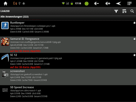

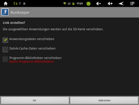

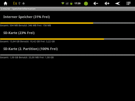

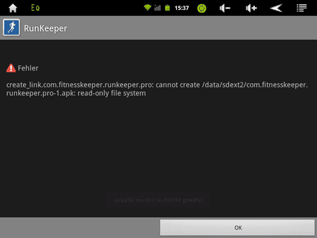

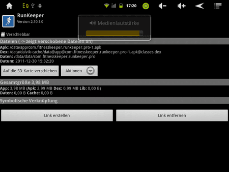

Dann fasse ich mal zusammen:
Weder Methode B noch Methode C funktionieren. Über Quick Reboot läßt sich zwar eine /sdext2 (nur als FAT32)
einbinden, aber bei der Erstellung des symbolic link braucht es offensichtlich eine Schreibberechtigung auf der
Systempartition (warum auch immer). Die Systempartition ist schreibgeschützt was nicht ausgehebelt
werden kann; deshalb ist an dieser Stelle dann Schluß. In der Anlage dazu ein paar screenshots.
Somit geht auf dem Loox (und ich denke auch auf dem Xpress) nur die Methode A (natives App2SD), bei der die
Apps auf die interne SD ausgelagert werden.
Wenn das Thema weiterhin relevant (oder interessant) ist, dann empfiehlt es sich, in das Lastenheft des
"Custom Roms" ein automount-script mit aufzunehmen. Als Referenz sei hier CM7 angeführt: da wird eine
ext2/3/4-Partition auf der SD-Karte automatisch gemountet.
Danke an fluxflux für das fleißige Testen!
Sollte es hierzu weitere Erkenntnisse geben, bitte posten.
