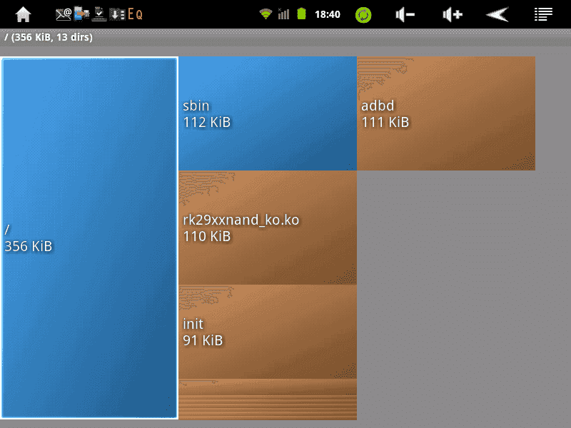

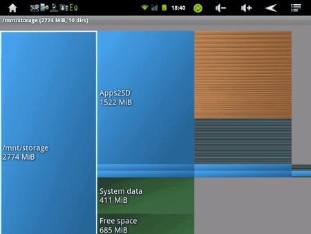

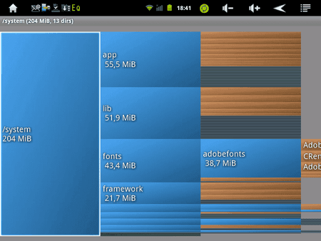

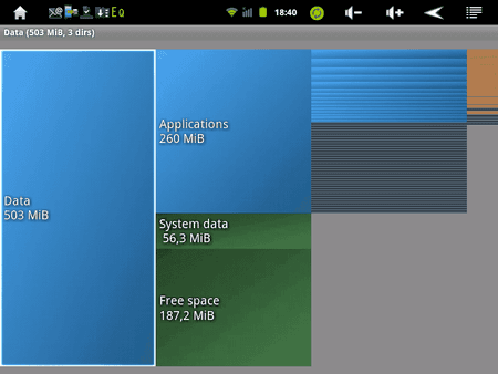

runamoK schrieb:
Die APP-Partition ist beim Loox mit 500MB in meinen Augen ziemlich klein. Zwar lassen sich die meißten apps auf die SD-Karte verschieben, ich habe aber das Gefühl das sie dann doch nicht 100% auf der SD liegen bzw. ein Teil noch auf dem internen-Speicher verbleibt? Ich kann die verschobenen apps auch noch starten, wenn die SD nicht eingelegt ist... Wie kann das sein?
Lassen sich im image die Mountpoints ändern, das ich die APP-Partition z.B. auf die SD-Karte mounten kann? Wo gibt es im System eine fstab? Muss die SD-Karte müsste dann sicher ext2 oder ext3 formatiert werden?
Problem ist also: nicht genug Platz für Apps, deren Cache, deren Daten und auch noch den Dalvik-Cache.
Wie die Speichernutzung beim Loox aussieht, kann man sich mit dieser App anschauen: Diskusa
(in der Anlage befinden sich ein paar Screenshots vom Speicheraufbau).
Lösungsansätze: Was es so alles auf dem Markt gibt, um internen Speicherplatz freizumachen und wie das
funktioniert, ist hier sehr gut zusammengetragen: https://www.android-hilfe.de/forum/...ueberblick-verschiedener-methoden.144338.html
Demnach ist die Methode C (symbolic links mit Link2SD) am elegantesten, da man individuell steuern kann,
welche Apps ausgelagert werden und die zweite Partition der SD-Karte darf FAT32-formatiert sein (was das
Backup der Karte unter Win erleichtert).
Berichtet wird aber auch, daß sich unter CM7 die Methode B (symbolic links mit App2SD) recht einfach
einrichten läßt. Hierzu braucht es dann eine ext2/3/4-Partition auf der SD-Karte.
Bedauerlicherweise wird auch berichtet, daß es mit einigen Apps Schwierigkeiten auf diversen devices gibt,
weshalb ich das Thema mal hier ein wenig "verstecken" möchte. Wer Lust und Zeit hat, kann ja mal testen und
dann berichten, was auf dem Loox/Xpress stabil läuft ...
Mich würde darüber hinaus noch das Thema Partitionen (wieviele und wofür) interssieren. Beispielsweise liegen die
mitgelieferte Apps auf /system; hier "gewinnt" man keinen zusätzlichen Speicher durch Löschen von Apps, denn
die Partition wird dadurch ja nicht kleiner.
Nachtrag: hier wird erklärt, warum Methode B und C nicht funktionieren https://www.android-hilfe.de/forum/...e-bearbeiten.159565-page-11.html#post-2469692
Nachtrag 2: eine im Umlauf befindliche Mod funktioniert ebenfalls nicht: https://www.android-hilfe.de/forum/...-xpress-ich-bin-root.183495.html#post-2470761
Beim Space funktioniert es wohl, wie hier berichtet wird: Odys Space - Erster Eindruck
