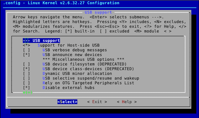

Wenn die Option im Anhang ganz unten nicht gesetzt wäre, dann würde es sicher auch laufen ...
Thomas.
P. S.: Die Cracks müssen her und den ersten angepassten Loox-Kernel kompilieren!
Thomas.
Aber wieso haben die Entwickler das überhaupt gemacht?
Um Akku zu sparen?
Um einen unterschied zu teureren Tabs zu schaffen?
Eine Laien-Frage: Wieso können wir den Stern dort nicht einfach wegnehmen und den Kernel dann so nutzen?
Danke fluflux. Ja, der Linux-Kernel 2.6 integriert USB-Treiber für alle gängigen Endgeräte und hat erstmals einen fehlerfreien
Host Control Treiber (Scheduling). Verstehe ich das dann so, daß mit der Option das Scheduling unterbunden wird?
:thumbup:
Was genau passiert, das kann ich nicht sagen, müsste man auf kernel.org nachlesen. Aber ich denke, dass mit dem Deaktivieren erreicht wird, dass es keine Probleme mit der Stromversorgung des HUB gegen kann. Das ist nämlich beim Archos 70 so, da läuft nur ein aktiver HUB mit eigener Stromversorgung und auch USB-Geräte wie ein GPS-Gerät (ich habe ein Garmin Dakota 20 getestet) laufen am USB-Host-Port nur, wenn das Ladegerät des Archos angeschlossen ist. Es gibt also tatsächlich Stromprobleme, die kann man so umgehen ...
Thomas.

Kann ich ... dann muss aber noch einer einen neuen Kernel mit der geänderten Config kompilieren!
Ich habe tatsächlich schon unzählige Kernel kompiliert, aber noch nie einen ARM-Kernel mit einem Cross-Compiler ... :crying:
Da finden sich sicher ein paar Kundige, für die das ein Kinderspiel ist!
Thomas.
Kann man die Option an entsprechender Stelle nicht einfach mit einem Hex-Editor ändern?
:thumbup:
