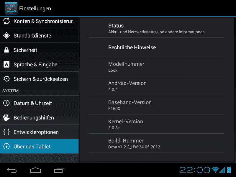

Reaktionen: Raspili
Beide UMTS-Sticks funzen wieder nach installieren der beiden Dateien
Danke an Oma7144

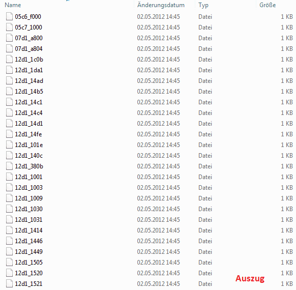

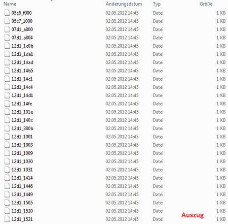

12d1:1003 ist da, damit kann das OS zumindest das Laufwerk wegschalten.
Ob der Stick dann läuft, hängt m.E. dann von der Software auf dem Stick ab.
Die zwei hier sind auch bestätigt.
:thumbup:
