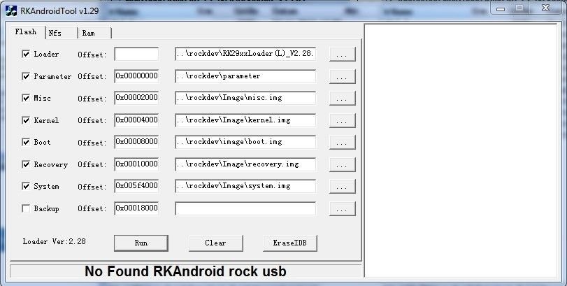

n) Im RKAndroid Tool, zusätzlich zu den schon gesetzten Haken, oben Haken bei Loader reinmachen.
o) EraseIDB anklicken und warten bis das OK kommt.
p) Nun Run anklicken und warten das im rechten Status Fenster "RUN OK" erscheint.

ich hab alle so gemacht wie in der Anleitung wenn ich jetzt aber im RKAndroid den hacken bei Loader machen und EraseIDB anklicken kommt immer die Fehler Meldung "No found device for upgrading"
Wo ist der Fehler?

Ja.
Ich habe folgendes gemacht:
1. Haken auf den Loader (im OMA-Pfad). Sonst keine Haken.
2. Erase IDB.
3. Run.
Das wars. Nichts rührt sich. (Ich könnte nun wieder Original ROM auspielen; habe ich gestern auch erfolgreich danach gemacht).
Ich wundere micht, dass ich nicht mindestens den Kernel oder den Bootloader auswählen muss.
Wie sonst keine Haken?
Ich schrieb:
n) Im RKAndroid Tool oben Haken bei Loader reinmachen.
Der Haken bei dem Loader muss zusätzlich gemacht werden, die anderen sollen so bleiben wie sie sind. Ich werde das jetzt aber noch abändern und präzisieren.
Dadurch das Du das kernel.img im rktool/image Verzeichnis ersetzt hast muss da kein besonderer Pfad mehr angegeben werden. Alternativ kann man den Kernel natürlich auch in ein separates Verzeichnis packen, dann muss der Pfad geändert werden.
Ja, das habe ich jetzt auch gemacht. Jetzt funktioniert es. Mit den Stndardvorgaben "...\pfad\..." des Flash-Tools, geht es aber nicht. Ich muss für jedes Image und den Loader den Pfad angeben.
Also wenn Du das nicht auseinandergerissen hast, dann sollte nach dem Setzen des Hakens bei Loader das ganz wie im Anhang aussehen, und das funktioniert.
Wenn das kernel.img ersetzt wurde, dann muss da nix mehr an Pfad ausgewähllt werden, ausser man benutzt das falsche RKAndroid Tool vom StockRom.
Hast Du das?
