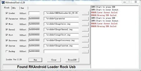

Hallo Leute,
ich verfolge seit einigen Tagen das Geschehen hier und hab mich heute endlich entschieden mein X8 auch zu "befreien"; hauptsächlich weil der StockROM einfach zu langsam ist...
Leider sollte es nicht sein. Die ersten Hürden habe ich nehmen können (1. Download der nötigen Dateien, 2. RKA starten, 3. Treiber für Win7 64Bit installieren, 4. Kernel-Image ersetzen)... aber weiter komme ich leider nicht, weil RKA mir "EraseIDB" verweigert (siehe Bild) :mellow:
Was soll ich tun?
Den RKA als Administrator gestartet?
Gesendet von meinem Neo-X8 mit der Android-Hilfe.de App
@JochenKauz
Ich danke dir!!! :) Das hatte ich übersehen :O Jetzt hat es geklappt. Ich habe auch in einem Wisch "Oma_JB_v1.2_Modell_fix_Neo X8" (für die Autorotation) und "Oma_JB_v1.2_Modell_fix_Neo X8_akkufix" (für die Akkuanzeige) draufgesetzt.
