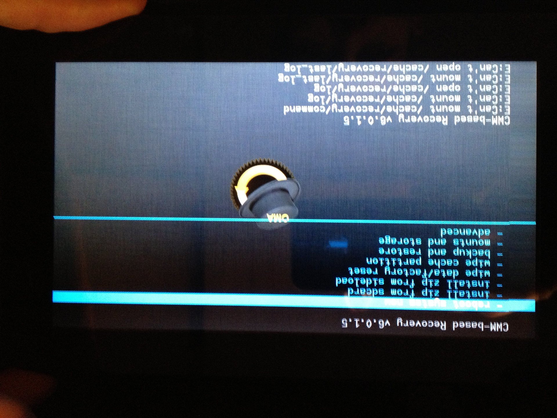

noch eine Korrektur zum letzten Post: Habe die TOSHIBA-Kennung bekommen, als ich das erste mal versucht habe, wieder die Original-ODYS-Package zu flashen, also nachdem OMA/JB bereits drauf war. Alle weiteren Versuche mit Original-ODYS brachten dann SAMSUNG im Log.
Nach ein paar Stunden Schlaf nun heute morgen ein zweiter Versuch mit OMA/JB. Ich komme wieder bis zum Reboot in die CWM (immerhin, gottseidank - schwitz), aber dort erscheinen dann gleich Fehler:
Code:
CWM-based Recovery v6.0.1.5
E:Can't mount /cache/recovery/command
E:Can't mount /cache/recovery/log
E:Can't open /cache/recovery/log
E:Can't mount /cache/recovery/last_log
e:Can't open /cache/recovery/last_log
Versuche ich dann, in CWM den modell-Fix für NEO X7 zu installieren, erscheint:
Code:
-- Installing: /sdcard/126471d1349105229-oma-rockt-viele-rk2918-geraete-oma_1.2_modell_fix_neo-x7.79ß
E:Can't mount /cache/recovery/last_install
E:failed to open last_install: No such file or directory
Finding update package...
Opening update package...
Installing update...
>>> Mount /system
>>> Extracting files to /system
>>> Done!
Install from sdcard complete.
Daraufhin das FlashNand installiert, was auch recht gut geklappt hat. Aber die Fehlermeldungen bezüglich /cache/recovery/... gehen nicht weg.
Ein Reboot landet immer wieder im CWM.
Sieht man sich dann im CWM die logs an, kommt:
Code:
I:Checking for extendedcommand...
I:Skipping execution of extendedcommand, file not found...
W:failed to mount /dev/block/mtdblock6 (No such file or directory)
E:Can't open /cache/recovery/last_log
W:Can't unlink /Cache/recovery/command
I:Can't partition unsafe device: /dev/block/mmcblk0p1
I:Can't format unknown volume: /external_sd
Also das Teil lebt noch, aber ich komme trotzdem nicht weiter.
Hat jemand eine Idee?
Danke
Michael
PS: Ach ja, frohe Weihnachten!

danke für die Info. Habe es nochmal probiert und zuerst den Format_NAND patch installiert. Ergebnis ist das gleiche: Es kommen immer die Fehler
und der Reboot landet immer im CWM. Soll ich mal die cache partition wipen? mounten lässt sie sich nicht...
Noch eine Frage: Der Format_NAND patch ist vom loox, das ist OK, oder?
Und das parameter-file vom Neo x7, soll ich das in das loox package kopieren oder das vom loox belassen?
Viele Grüße
Michael

habe jetzt mal das Parameter-File vom Neo x7 in das Loox-Package kopiert und nochmal geflasht. Gleiches Ergebnis, die Fehler im CWM Bleiben.
Bei der Suche nach einer Lösung bin ich mittlerweile auf folgende Links gestoßen:
https://www.android-hilfe.de/forum/...r-rom-e-cant-mount-cache-recovery.125317.html
Clockworkmod not working anymore...can't mount/open cache error - xda-developers.
Dort tritt der Fehler bei HTC Desire-S Benutzern auf, wenn sie den Akku aus dem Gerät entfernen. Beim Neo x7 ist der Akku ja fest verbaut, diese Fehlerquelle also eigentlich auszuschließen. Andererseits wird ja auch eine fest eingebauter Akku irgendwann einmal leer und könnte dann ja evtl. die gleichen Probleme verursachen.
Als eine andere Ursache für die Fehlermeldungen wird die Zerstörung der Partitionstabelle angesehen. Kennt jemand das 4EXT Recovery? Kann man damit die Partitionstabellen wieder herstellen?
Bin für jede Hilfe dankbar.

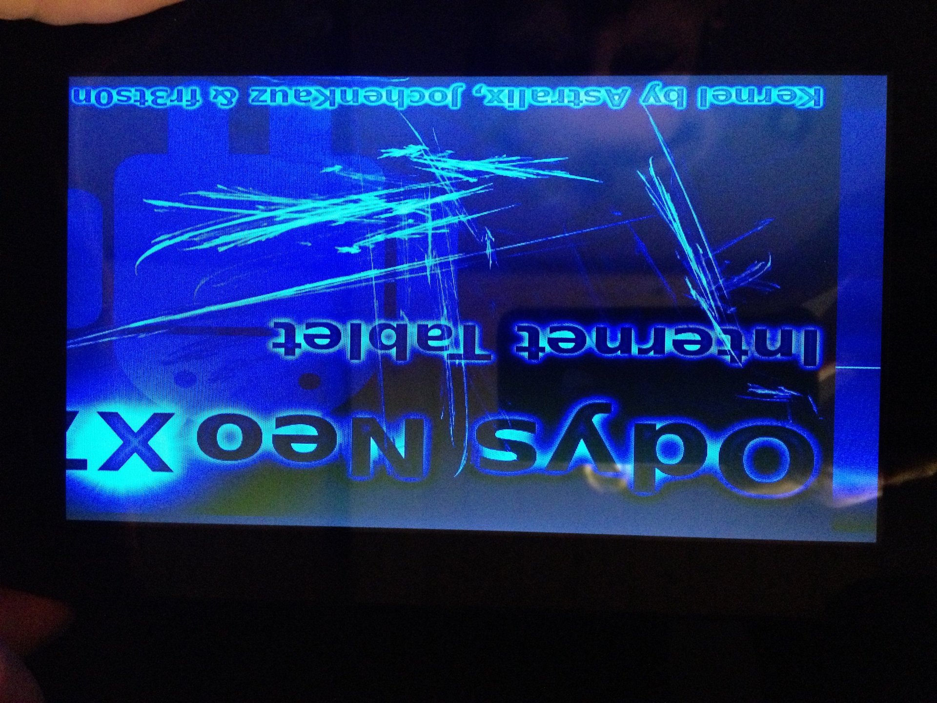

Ist dein bildschirm nicht dunkel?
Hallo kgkokg,
mein Bildschirm ist nur dunkel, wenn ich die Original-Software geflasht habe. Bei der OMA-/JB-Software komme ich beim Booten direkt in den CWM.
EDIT: Falls es wirklich der emmc-Chip ist, der über den Jordan ging, haben die XDA Jungs eine Abhilfe gefunden. Allerdings für den HTC Desire Z:

Also eigentlich muss das Parameter File des JB 1.2.3a von Oma passen.
Das "can't mount xxx" erscheint normalerweise immer nur einmal, und zwar bevor der NAND Patch durchgeführt wurde.
Das Verhalten das der Kernel in einem Boot Loop hängt und immer wieder im CWM landet kenne ich nur aus folgenden Situationen:
1. kaputter Kernel (entweder zu gross oder Fehler im Compile)
2. falsches kernel.img (nicht zum Tablet passend)
3. falsche Parameter Datei
4. Defekt des Speichers
Nur um es noch einmal ganz genau durchzugehen:
JB 1.2.3a von Oma geladen und entpackt.
Entweder meinen NeoX7 JB Kernel (JK-JB-NEOX7-oc1104_20121128.7z) geladen und entpackt oder aus dem StockRom Update (NeoX7) von Odys das kernel.img entpackt.
Dieses kernel.img in das rockdev/image Verzeichnis kopiert und das enthaltenen kernel.img überschrieben. Alternativ kernel.img aus dem rockdev/image Verzeichnis gelöscht, (im RKA muss dann der neue Kernel von Hand ausgewählt werden, mach ich zur Sicherheit immer so).
RKA als Administrator gestartet, Haken bei Loader rein gemacht.
Das ausgeschaltete Tablet bei gedrückter Minus Taste geresettet (Minus Taste wird durchgängig gedrückt gehalten).
Im RKA erscheint die Found Meldung, Minus Taste loslassen.
EraseIDB angewählt.
Kontrolliert das das korrekte kernel.img ausgewählt ist.
Jetzt RUN.
Kontrolliert das beim Flash alles gut gelaufen ist (er sollte 2 Mal bis ca. 482xxx hochzählen).
Nach dem Start in das CWM das USB Kabel vom Rechner getrennt.
Über install zip als Erstes den Formal_Nand.zip von Oma ausgeführt. Dann den INTSD_TO_NAND Fix und den Model Fix ausgeführt (es darf dabei kein Fehler auftauchen).
Bei diesem oben beschriebenen Vorgehen sollte eigentlich alles funktionieren.
Das einzige was man, bei Verwendung meines Kernels, noch tun kann ist den StockROM Kernel zu probieren, nur um auszuschliessen das mein letzter Kernel Build ein Problem hat. Wenn das StockROM funktioniert, dann würde ich einen älteren Kernel Build von mir versuchen (16.12 oder 03.12) und bitten mir Bescheid zu geben das ich den Build noch einmal checken kann.

Hallo Jochen,
danke für Deine ausführliche Beschreibung! Das hilft, denn jetzt fühle ich mich soweit sicher, alles richtig gemacht zu haben. Der einzige Unterschied: Ich hatte das USB-Kabel nicht abgezogen nach dem der CWM gebootet hat.
Das Ergebnis: Mit Deinem Kernel statt dem Stock-ROM erscheint halt jetzt nicht mehr das liegende ICS-Android-Männchen sondern Euer blauer Boot-Screen. Das Verhalten bleibt aber gleich: Bootet immer in den CWM. Auch bei der Installation der Patches im CWM erscheinen immer die Fehler bezüglich des Cache-Verzeichnisses, auch noch nach dem Format_NAND.
Beim letzten Versuch habe ich auch nochmal das Parameter-File von Oma belassen, das hat aber ja auch keinen anderen Effekt als das vom Stock-ROM.
Da das nun der zweite getestete Kernel war, möchte ich den als Ursache eigentlich ausschließen. Damit komme ich wieder zu Deiner letzten möglichen Ursache: Defekt des Speichers. Vor allem auch die Kundenrezensionen auf Amazon lassen mich so etwas vermuten: Viele Tablets sind schon kurze Zeit nach Erwerb dunkel geblieben, vor allem nach dem Aufladen. Möglicherweise ist ja beim Aufladen bzw. beim Ziehen des Ladekabels ein ähnlicher Stromstoß zu vermelden als bei den defekten Desire-Geräten, der dann den emmc brickt. Aber das sind alles halt nur Vermutungen.
Wenn es eine Möglichkeit gäbe, die andere Fehlerquelle, die im XDA Forum erwähnt wird - die defekte Partitionstabelle - auszuschließen, dann wüsste ich, dass mir nichts anderes über bleibt, als das Tablett einzuschicken oder mit der Popellösung "Booten von externer SD-Karte" zu leben. Aber an dem Punkt komme ich momentan nicht weiter, weil mir z.B. der adb keine Verbindung herstellt - ich hatte das Tablett nie auf Debug-Modus gestellt und jetzt geht das ja nicht mehr, weil es nicht bootet. Installiere ich die Google-Treiber per Hand (über Legacy-Software), dann sind sie zwar da, aber immer mit gelbem Ausrufezeichen.
Noch eine Verständnisfrage: Hat das x7 zwei unabhängige Flash-Bausteine? Den Recovery-Bereich und den Loader kann man ja offensichtlich flashen, was ja nicht ginge, wenn das alles im gebrickten emmc landen würde.
Danke nochmal
Michael

Der Boot landet wieder im CWM. Habe dort neu gebootet und lande wieder im CWM. Habe dann Format_NAND ausgeführt und erhalte immer noch die /cache/recovery/...-Fehler. Hat also leider nichts gebracht.

EDIT: Was mir gerade noch auffällt: Beim Boot-Logo Deines Kernels kann ich den rechten Rand vom Neo x7 Schriftzug nicht mehr sehen, da dort der Schirm zuende ist. Die "7" ist da halbiert. Stattdessen ist am linken Rand ein vielleicht so 16 Pixel breiter Rand, der aus einem sich nach rechts hin wiederholenden Pixelstreifen am linken Rand besteht. Ähnlich sieht es beim CWM aus. Habe den Eindruck, irgendwie stimmt da etwas mit dem Beschreiben des Bildschirmspeichers nicht.

Das mit dem verschobenen Boot Screen ist seltsam. Wenn der Kernel auch das Problem zeigt, hast Du eventuell die Möglichkeit ein Foto vom Bootscreen und dem CWM zu machen?
Hallo Jochen,
stelle gerade fest, dass ich exakt den Kernel schon genommen habe, den Du verlinkt hast. Habe aber trotzdem nochmal mit dem neuen Download geflasht und bekomme das gleiche Ergebnis wie bisher.
Daher hier mal die Screenshots vom verschobenen Bildschirm im Anhang. (Sorry, sind am Kopf stehend - hatte das Handy verkehrt rum gehalten ... :D )
Danke
Michael

Oma-Rom mit richtigen Kernel und nach der Nand-Zip bleibe ich im CWM hängen.
Stock Rom bootet durch bis zum Androidmännchen mit Warndreieck.
Und das "verschobene" Bild kann ich bei mir auch beobachten.
So wie ich es bisher verstanden habe, laut dem Thread im XDA Forum ist wohl der emmc-Chip defekt?
Das sieht in der Tat sehr merkwürdig aus.
Ist der Bildschirm mit dem StockRom Kernel auch so verschoben?
bei mir bootet das Stock-ROM nicht mehr so weit, da bleibt alles dunkel. Thommi00, wie sieht es bei Dir aus?
