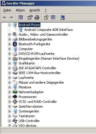

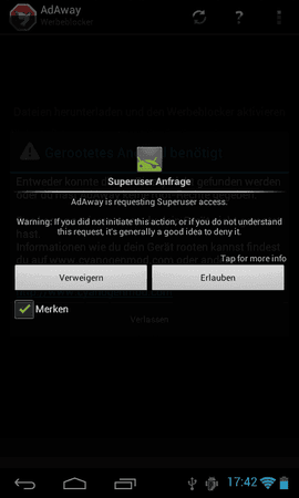

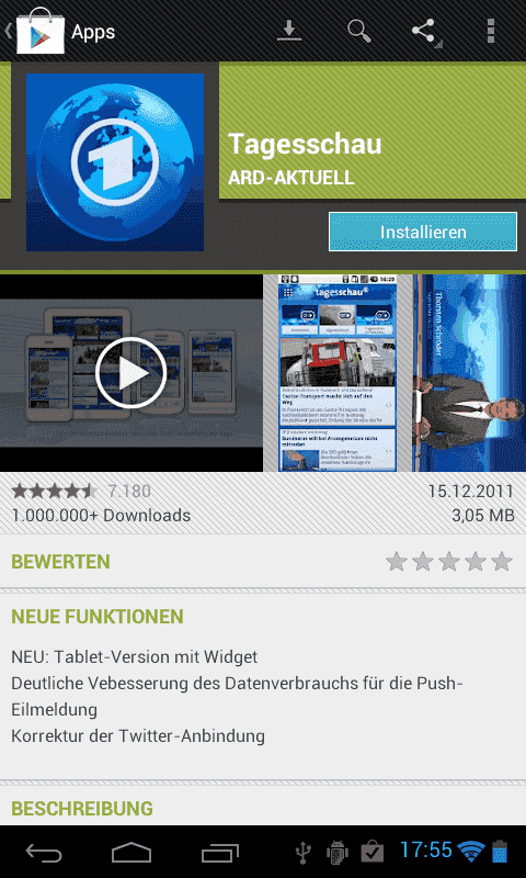

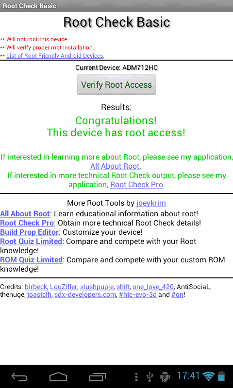

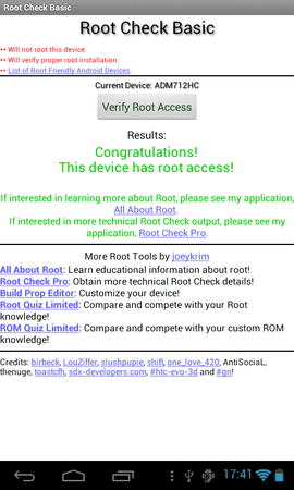

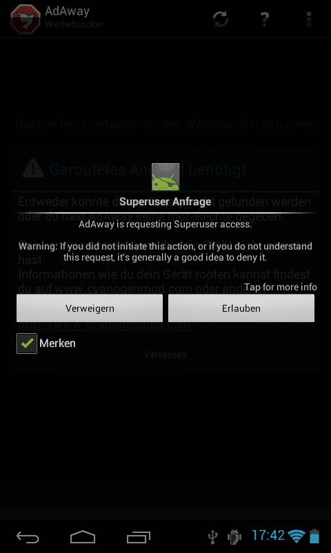

Nachdem ich gelesen hatte das die neue Firmware sich nicht rooten lässt, war ich neugierig. Habe neue FW geflasht und Scripte wie im Hauptthema https://www.android-hilfe.de/forum/...r-odys-neo-x.757/wie-neo-x-rooten.251804.html Neo Rooten manuel eingegeben. Siehe da klappt ohne Probleme! Mit der Firmware ist das Problem mit nicht installierbaren Apps weg. z.B. Tagesschau vor dem FW update "nicht kompatibel" nach FW update installierbar!

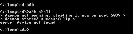

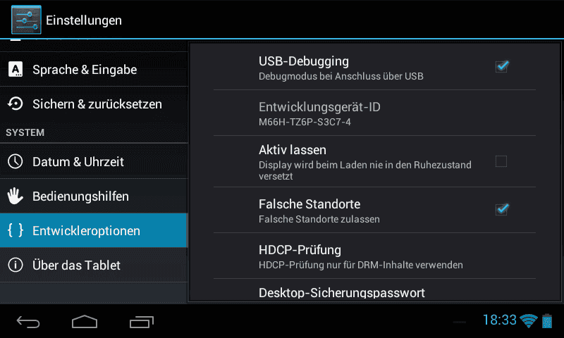

Hm.. Habs grade versucht und bei mir steht immer nur "error: device not found".
Hast du irgendeinen Tipp für mich?
USB Debugging aktivieren ohne USB Speicher zu aktivieren!

Magnitud schrieb:
nee... ich hatte das ja schon an als ich es versucht hab.. da kommt halt immer dieser error...
ADB Treiber sind installiert, Gerät in der Hardwareübersicht angezeigt?
Reaktionen: killer-mig
jupp, ist alles genau wie bei meinem alten Odys Next, das ich ja auch gerootet hab.

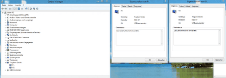

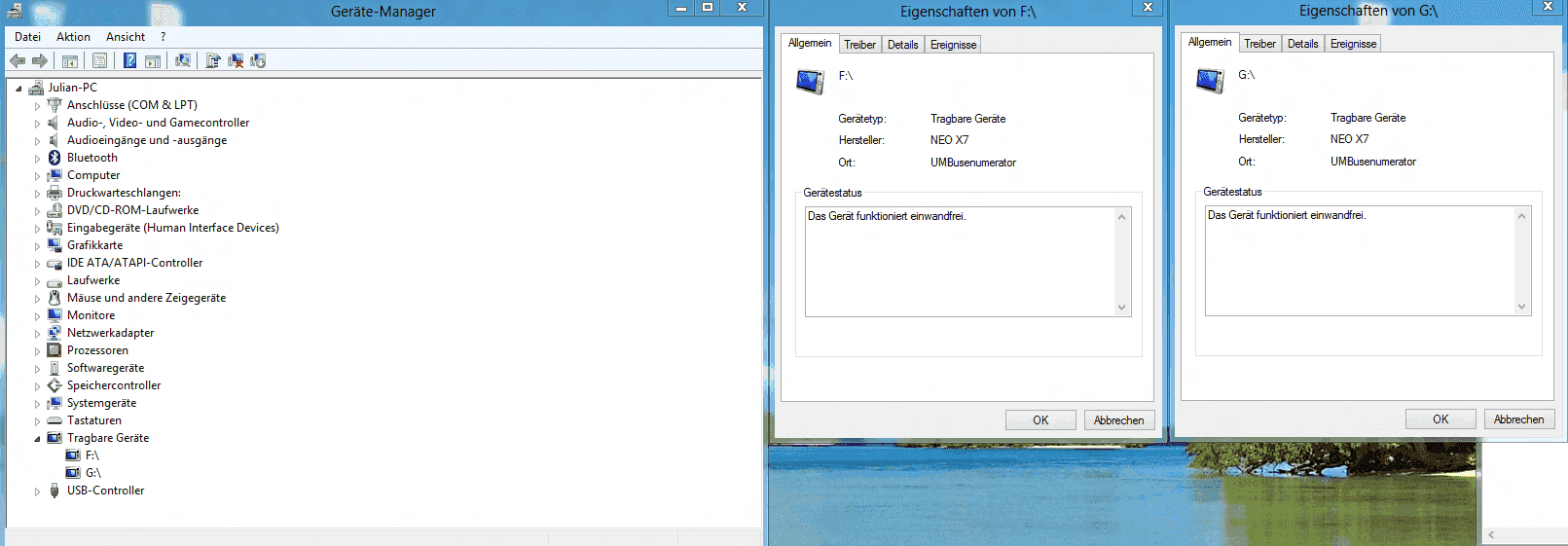

habs jetzt nochmal probiert, aber das X7 wird jetzt nichtmal im Geräte-Manager angezeigt... das Tab meint aber "USB-Debugging verbunden"
Ja dein ADB Driver fehlt dann!!

Eben mal geschaut. Der Fehler denn du beschrieben hast ist genau jener wenn, das USB debugging nicht aktiviert ist!

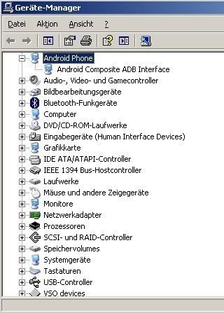

btw: wie soll ich den ADB-Driver installen wenn das X7 jetzt nichtmal mehr angezeigt wird?
Hat sich bestimmt irgendwo versteckt!
das einzige, was da angezeigt wird, ist der interne Speicher und die micro-SD im X7..
E: die Entwickleroptionen sehen bei mir genau so aus bis auf die falschen Standorte, die hab ich deaktiviert.
