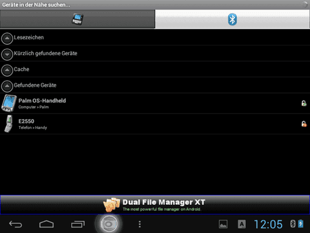

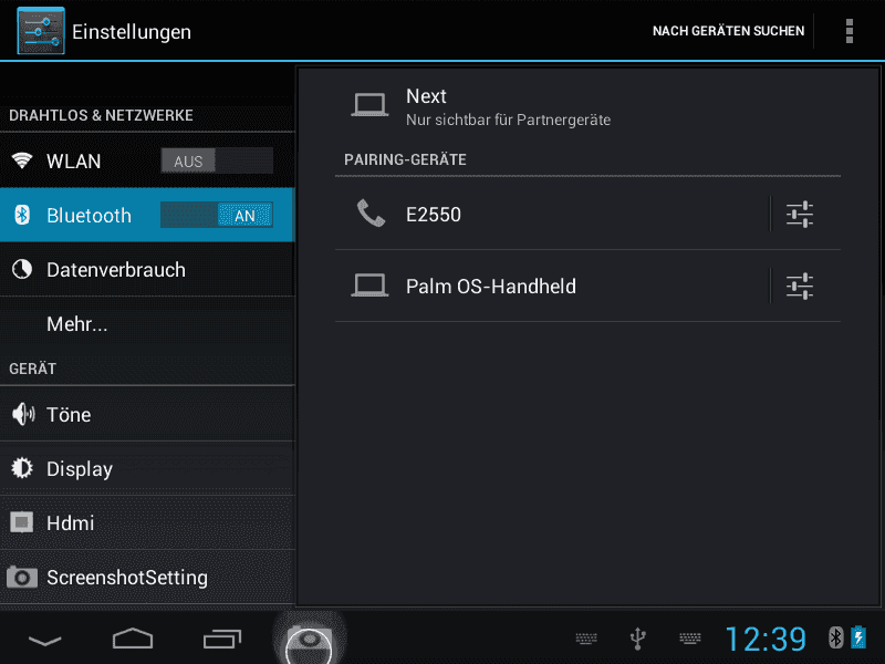

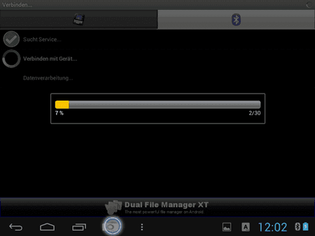

also Bluetooth FUNKTIONIERT. Ich konnte mit meinem Palm Tungsten, sowie meinem Handy Komunizieren :) - mein GPS empfänger rückt also immer näher (Happy)

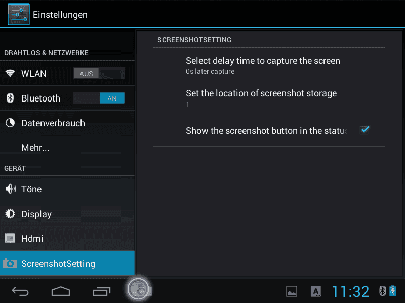

Hier noch ein Paar Screens.
