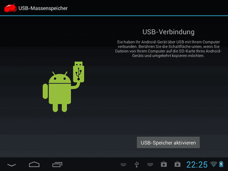

Hallo Oma,
das Problem ist das ich, wenn ich unter Einstellungen/Speicher auf usb Verbindungen Punkt drei auswähle keinen zugriff auf die ext. Sd Karte habe um Dateien von dort auf den Pc zu bringen, oder umgekehrt.
Medien Gräte Funktioniert jedoch.
fG,
Arne
USB-Debugging muß aus sein. Dann auf Mass Storage schalten.
:thumbup:

Hallo Oma,
das hatte ich schon ausprobiert, doch dies blieb ohne Erfolg. Das seltsame ist ja, das interne, sowie ext. Sd bei Medien Gerät erkannt wurden, auch die Modelbezeichnung war korrekt - also "Next".
Da ich einfach nur Daten hin und herschieben wollte habe ich natürlich die dritte Option gwählt, doch tritt eben besagtes Prolem auf - keine ext. sd.
Bis dahin f.G :)
Arne
