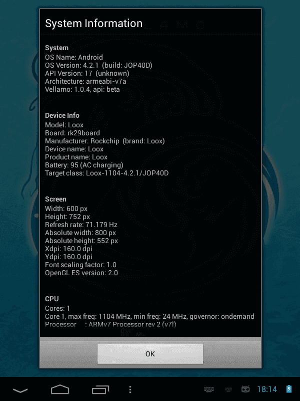

Hallo Oma,
zur Dpi des Sreens einene Frage, das Next hat 800x600, warum wird mir in der App LCD Density Modder - 160 Dpi angezeigt ? Ist das korrekt, was steht bei dir ?
FG,
Arne

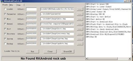

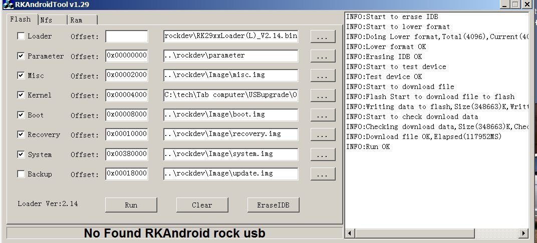

Odys RK-Android Flashtool starten (Anleitung zum Flashtool siehe Anlage)
- EraseIDB ausführen
--> Erledigt.
- oben bei Loader Haken rein
- Run ausführen
--> Erledigt; läuft durch. Siehe Anhang. Es macht keinen Unterschied, ob LOADER gewählt wurde oder nicht.
Das Bildschirmfoto zeigt den Zustand unmittelbar nach dem Flash-Vorgang.

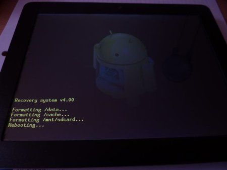

Erster Start führt in die CWM
--> Hier liegt das Problem. Nach dem erfolgreichen Flash-Vorgang führt der erste Boot-Vorgang zum RECOVERY SYSTEM V4.00, dieses führt dann drei Schritte aus. Siehe Foto im Anhang.
Anschliessend bootet das NEXT Tablet ICS... Der Kernel ist allerdings die neue Version 3.0.8
:ohmy:

Hallo JochenKauz,
Jochen, ich bin Dir zu Dank verpflichtet - Merci. :thumbup:
Du hast Oma's JB 1.2.3 von hier http://crewrktablets.arctablet.com/?wpfb_dl=319 geladen und entpackt?
Antwort: Ach, Du dickes Ei - ich Simpel habe das gar nicht berücksichtigt gehabt! Erledigt.
Dann das RKAndroidTool aus dem Ordner den Du entpackt hast, als Administrator gestartet (Windows 7)?
Antwort: Ja; ich arbeite mit Windows 7 und habe es per RUN AS ADMINISTRATOR gestartet.
