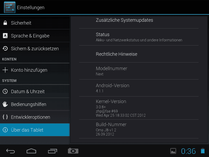

Kannst du für die Oma JB Version Dateien verlinken zum flashen?
Großer Dank an OMA und alle Helfer!
Funktioniert super und wirkt wesentlich "smoother" als alles bisherige.
OMAs JB Image flashen (selbstverst. mit ausgetauschtem Kernel (kernel_308_next_odys.7z)), JB NAND Fix (Oma JB v1.2 Format NAND.zip) und Next-Fix (Oma_JB_v1.2_Modell_fix_Next.zip) mit CWM einspielen.
Bildschirmdrehung und Touch funktionieren einwandfrei!
Lediglich ext. und int. SD sind vertauscht - aber damit kann ich leben.

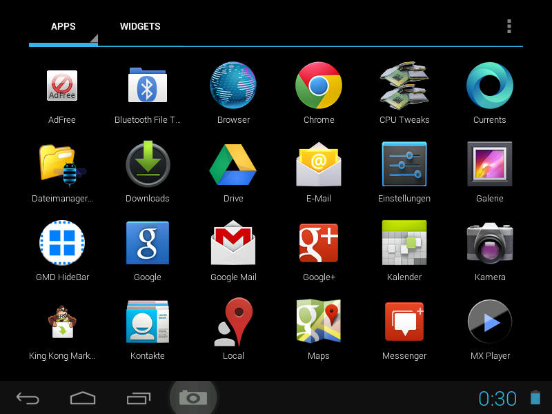

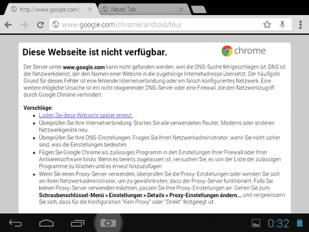

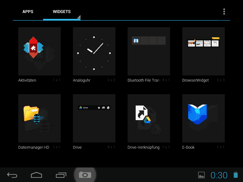

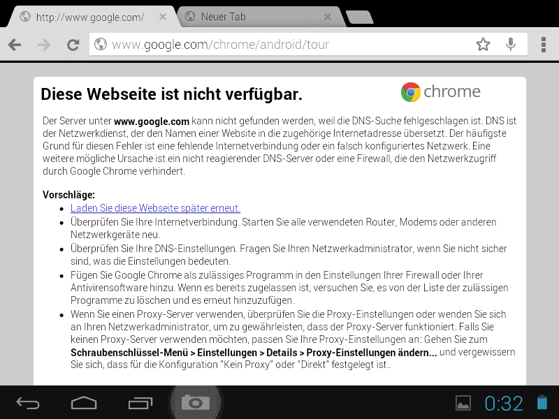

thnx für die Schrift :thumbup:, aaaber immer noch zum weglaufen :crying:
Die Schrift ist sehr krisselig. Am besten sieht man es an den App Bezeichnungen. Anbei einige Screenshots.
ciaOdsys
