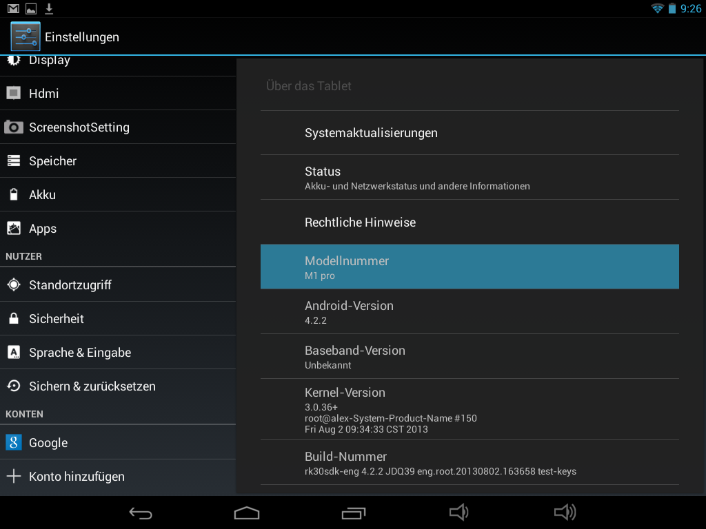

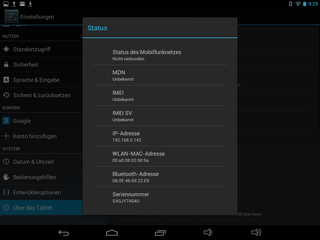

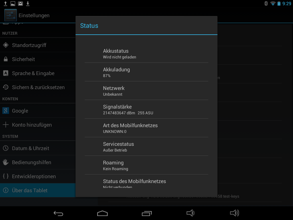

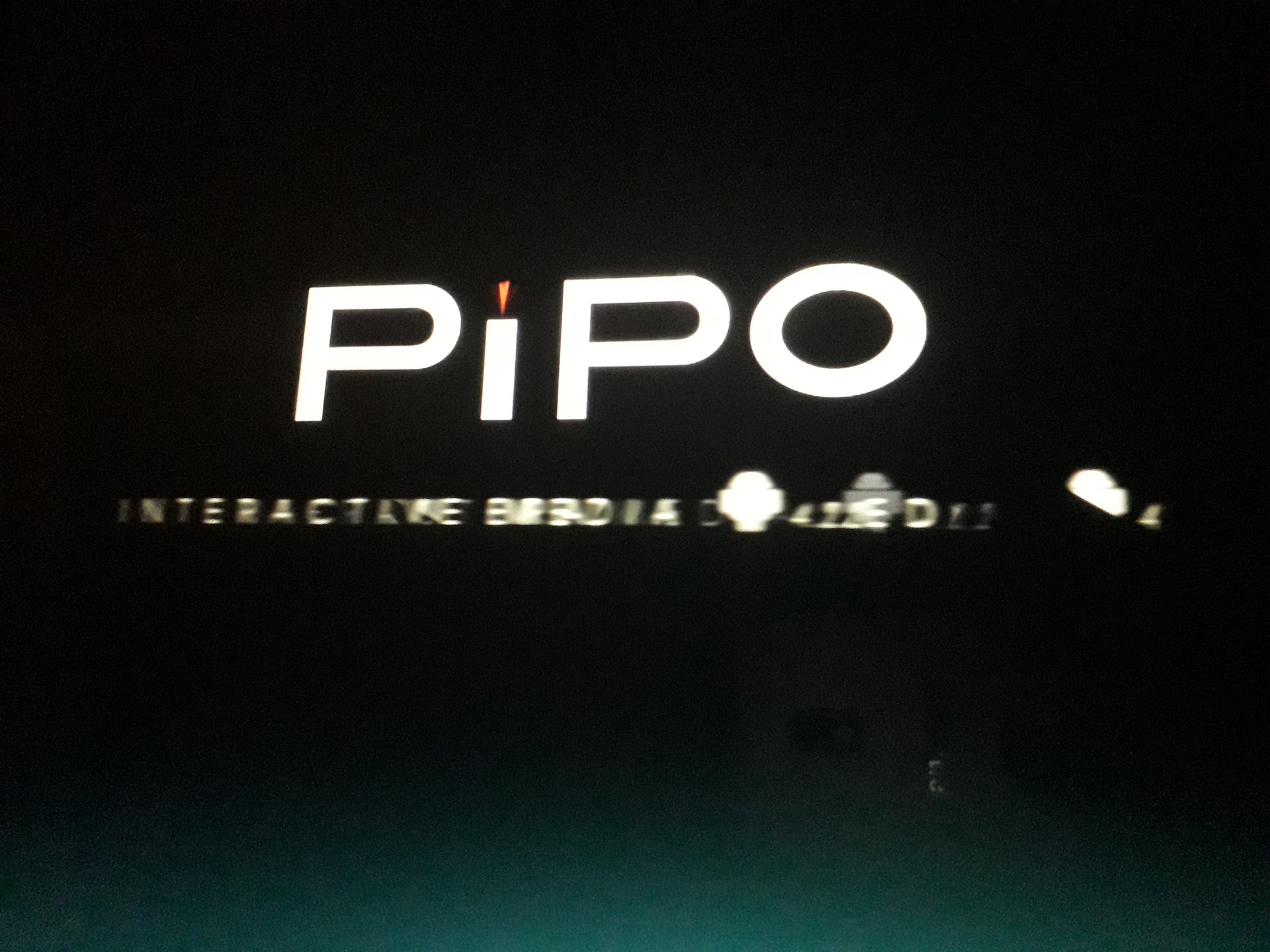

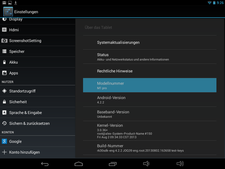

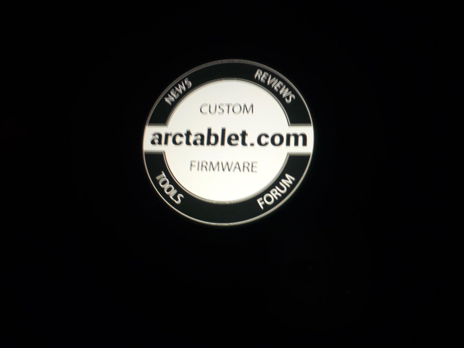

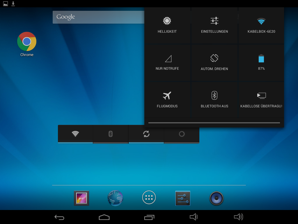

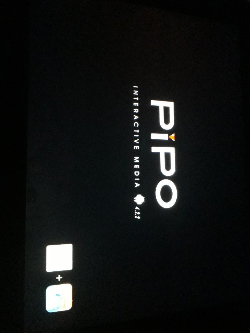

Mein Odys Noon Pro läuft wieder. Ich hab die Anleitung von PIT1 befolgt. Und eine Noon Pro Firmware gefunden. Ich hab per mitgelieferte Script ein Update.img gemacht dann mit den Rockchip Batch Tool geflascht. Das schlug fehl. Ab da Bildschirm nur schwarz. Keine Hintergrundbeleuchtung Download Modus ging noch, aber nicht mehr richtig. Sobald man die Tasten losließ ging es aus.ich habe versucht mit den mitgelieferten Tool alle Dateien außer loader und Update geflascht. Schlug fehl. Dann hab ich nur update.img geflascht mit diesen Tool das hat funktioniert. Dann Flasche ich alle Dateien außer loader und Update. Das war irgendwie dann auch erfolgreich. Während des Flasvorgang müsste ich die Tasten nicht gedrückt halten. Hab dann die Rest Taste bestätigt. Tablet lief wieder aber nicht mehr mit 1.0.1 sondern mit 1.0.3 Bessere Performance und neues Ausschalt Menü. Dann habe ich die Hardware des Tablets mit den Tablet Pipo M1 Pro abgeglichen es war identisch. Also Flasche ich eine prerootet Firmware vom Pipo M1 Pro auf das ODYS. Das Tablet ist im Download Modus auch nach loslassen der Tasten abgeblieben. Das Programm war Rockchip Batch Tool. Nachdem es fertig war wurde das Pipo Logo angezeigt. Ja mein ODYS NOON PRO läuft mit der Pipo M1 Pro Firmware ziemlich gut. Fragt nicht warum ich sowas gemacht habe. Kann man das Tablet mit einer Firmware vom einem anderen Tablet mit identischer Hardware auf Android 4.4.2 aktualisieren? Wenn ja dann welches Tablet
Das NOON Pro wird als M1 Pro erkannt es zeigt auch beim Booten das Pipo Logo. Da steht Mobilfunknetz unbekannt. Das Tablet Odys Noon Pro hat keinen Sim Schacht. Die Seriennummer stimmt nicht mehr. Aber die Pipo M1 Pro Firmware gefällt mir besser. Dann hab ich halt kein ODYS Noon Pro mehr sondern ein Pipo M1 Pro. Aber ist das Zufall dass beim Odys Noon die Firmware vom Pipo M1 läuft und auf den Noon Pro die Firmware vom Pipo M1 Pro. Hier ein paar Bilder
