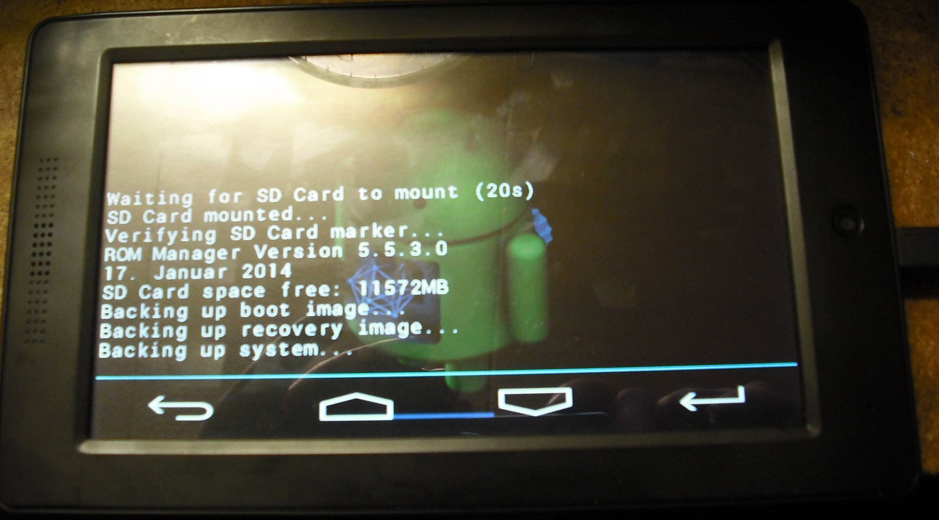

Hallo habe jetzt "CWMR Touch v5.5.3.0" auf meinem ONE.
Mit "Rom Manager" ein Backup machen geht jetzt.
"CWMR Touch v5.5.3.0 Touch" vom "Rom Manager" aus starten geht auch.
Bedienung geht NICHT! über die "TouchTasten" am unteren Rand.
Aber man kann den Cursorbalken ziemlich unkontrolliert mit dem Finger hoch und runter schieben und dann den "EinschaltTaster" zum Auswählen kurz drücken.
Achtung Das ONE bootet nach ein paar Minuten im "CWMR Touch v5.5.3.0 Touch" Menü selbständig neu !!!
So gehts:
Ich habe bei diesem ROM "ODYS_ONE_-_Android_40_Update_201208.zip"
die Datei "recovery.img" durch die "recovery.img"
von diesem ROM "Oma_Odys_Xpress_ICS_4.0.4_v1.2.4" ausgetauscht.
Ich habe jetzt noch keine Ahnung ob ich noch ein paar "recovery.img" Dateien suchen und ausprobieren soll damit die Bedienung vielleicht doch richtig funktioniert.

Hallo, ich habe jetzt die "recovery.img" aus "Oma_RK29_CWM_touch.7z" drauf.
Damit geht die TouchBedienung einwandfrei.
Das hier ist aber immer noch vorhanden:
Achtung Das ONE bootet nach ein paar Minuten im Recovery Menü selbständig neu !!!
Deshalb die Backups gleich überprüfen oder während Backup beobachten ob es vollständig abgeschlossen war bevor das ONE neu startet !!!
