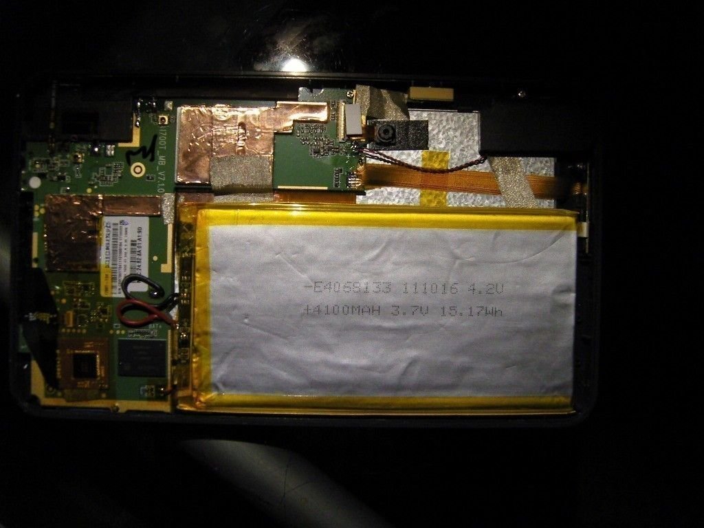

ich habe es geöffnet
keine interne Sdkarte
Reaktionen: Zeugsman und Holger HH

Hallo Hartmu1
Da du das Space ja schon mal geöffnet hattest, folgende Frage an dich (oder jemand anderes, der es schon geöffnet hat):
Ist an der Gehäuse-Rückseite (das "Klavierlack"-Teil) irgendetwas befestigt?
Da auf deinem Foto sogar die Kamera zu sehen ist, gehe ich davon aus, dass dafür lediglich ein Loch in der Rückwand ist. Ist das so?
Hast du von der Innenseite der Rückwand zufällig ein Foto gemacht?
Ja, die Rückwand ist lediglich ein Stück Plastik, für die Kamera ist da dieser silberne Ring mit durchsichtigem Plastik darin.
