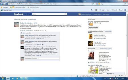

Da hier langsam auch das XPress in den Fokus rückt änder ich mal den Tread Namen...
Bei Geclipten Geräten hilft das Werkzeug für iPhon Reparaturen... ;)
Das hätt ich nicht gedacht einfach mal lesen :D
Wenn die das ernst meinen mit dem internen 3G und dem anderen Display wär ich begeistert.
