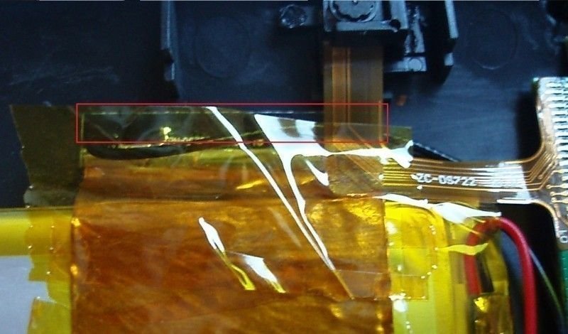

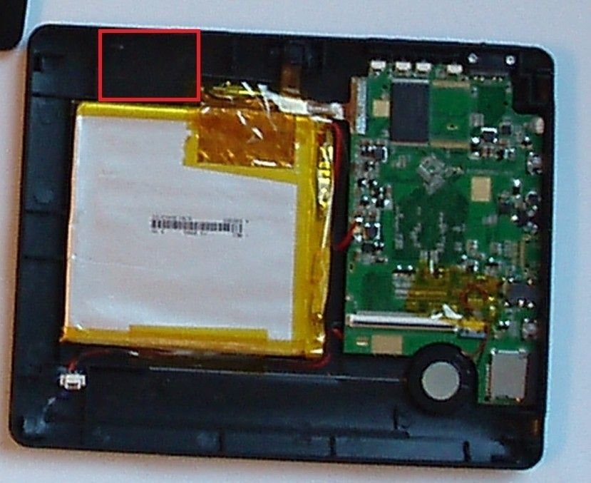

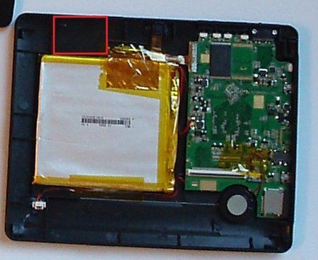

Hi freebordjunky,
die WLAN Antenne neu zu platzieren ist eigentlich ganz einfach. Ich habe dazu mal zwei Bilder von OdysLooxFans demontiertem Gerät hochgeladen und markiert.
Auf dem ersten sieht man, wo ich die Antenne jetzt kleben habe. Auf dem zweiten habe ich die Platine, an der die Kupferfolie befestigt ist und das Kabel des Chips angelötet wurde markiert. Der Lötpunkt befindet sich links, die Platine zeigt nacht rechts. Ich habe die gelben Folien angehoben und die Kuperfolie vom Akku abgezogen. Dann hab ich die Platine so gedreht, dass der Lötpunkt auf der rechten Seite ist und die Kupferfolie oben ins Plastikgehäuse geklebt werden kann (Bild 1). Wegen Platzmangel hab ich die Platine dann umgeklappt, damit sie auf der Folie aufliegt und alle Komponenten weiter ordentlich ins Gehäuse passen.
Bei mir hat sich der Empfang dadurch nochmal ein gutes Stück verbessert. Vielleicht hilft dir das ja.

vielen dank. hab allerdings gerad gemerkt dass es gar keine scharauben gibt. muss mach schauen wie ich das auf bekomme ohne es kaputt zu machen
