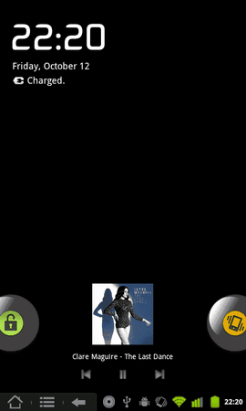

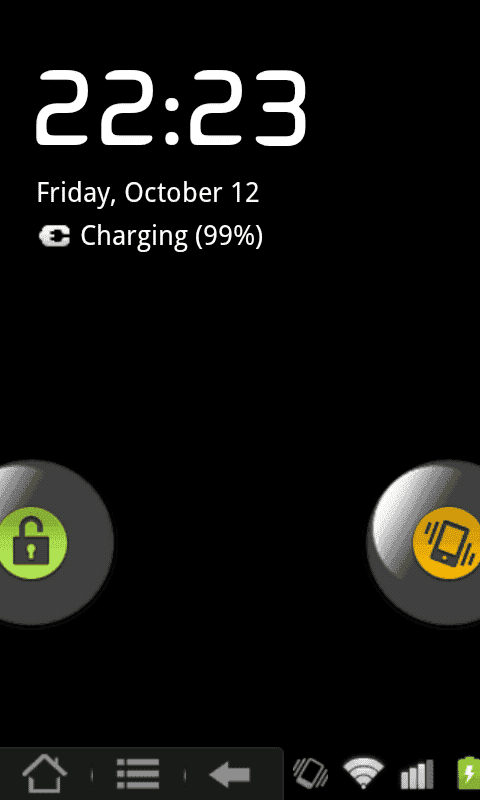

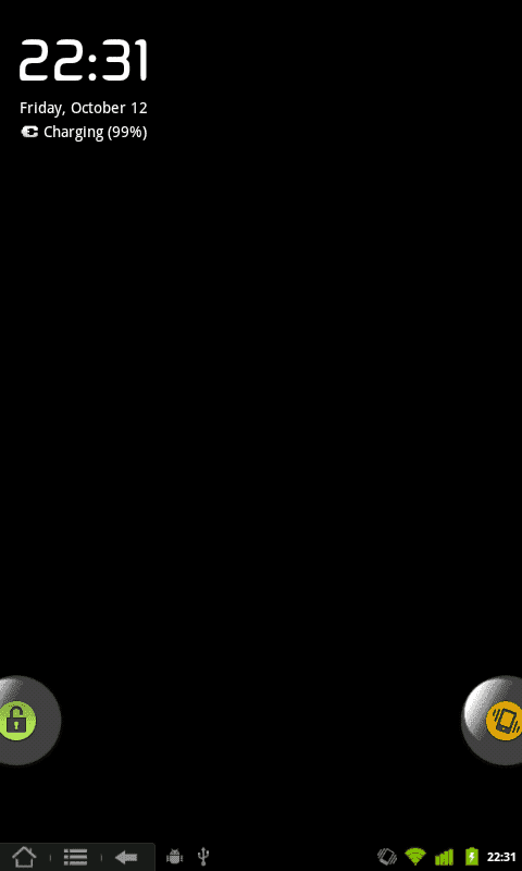

Hierueber wird dem OS mitgeteilt, wie das Display aufloest. Ich haenge einmal drei Screenshots an, wo man sieht wie sich 120, 160 und 240 als Einstellung auswirken. Damit wird dann aber die Aufloesung (Groesse) von allen Elementen geaendert.
Wie man sieht, kann man es recht einfach anpassen. Im Play Store sollten sich auch Tools finden, um die Einstellung direkt aus der GUI anzupassen.

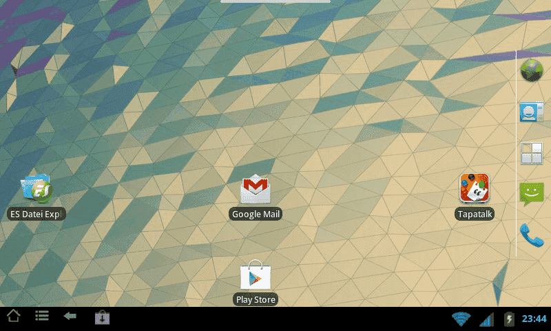

Also laut deinen Screenshot sieht das so aus wie bei mir mit dem neuen ROM von dir. Ist dir das nicht aufgefallen das die Statusleiste größer geworden ist?
Also hier mal ein Screenshot von mir: Ich hab ein ICS Skin drauf, naja und jedenfalls die Symbole (WLAN, Netz...) waren vorher kleiner:)
Ob sich da irgendwas einstellen lässt. Also das es im Prinzip von den Symbolen so wie vorher ist, weil das Problem ist die Symbole sehen etwas verpixelt aus, aber eben nur (WLAN, Netz, Akku)
