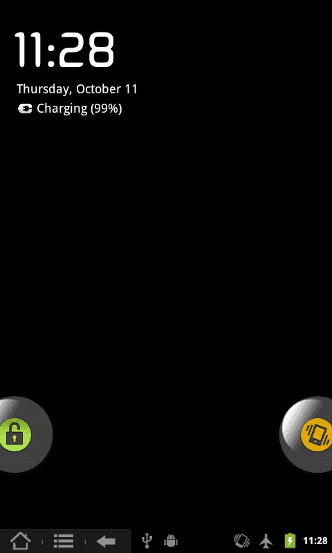

Ich hab mal eine Frage und zwar der Lockscreen kann man da nicht Auto Rotation einstellen ?
Weil nur Quer stört mich etwas ?!
Nach meinem Kenntnisstand ist das leider so. Mit dem 2.6.32er Kernel ist es im Lockscreen das Querformat. Mit dem 2.6.35er waere es Portrait. Der Display Treiber im Kernel gibt also die urspruengliche Ausrichtung vor.

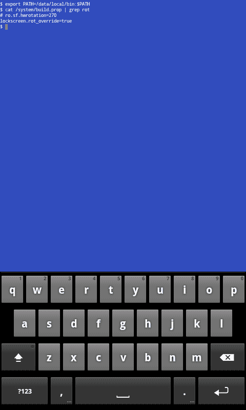

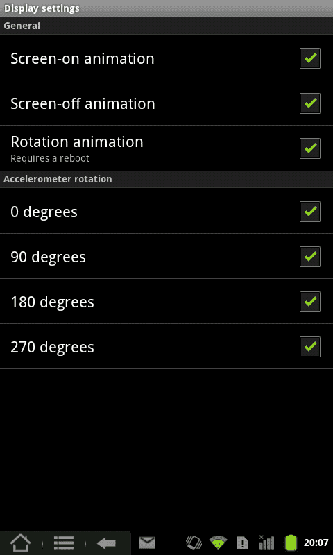

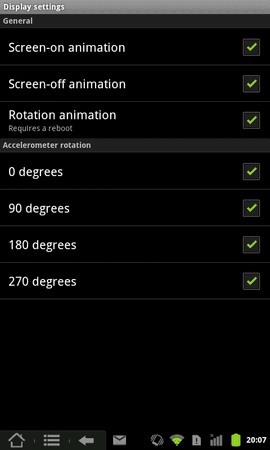

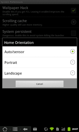

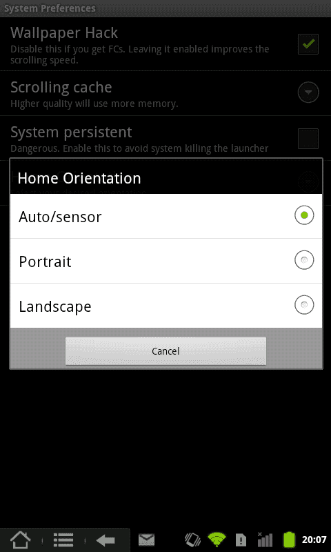

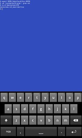

Dies ist nur eine Option. Nach Installation ist diese nicht aktiv, da ich nicht sicher bin, ob sich irgenwelche negativen Effekte ergeben koennen. Man muss erst die "/system/build.prop" um die Zeile "lockscreen.rot_override=true" ergaenzen und das Tablet neu starten. Weiter sollten die Optionen fuer die Rotation eingeschaltet sein (das sollte nach einem Wipe aber eigentlich der Fall sein).
Ich habe einmal Screenshots von den CyanogenMod & ADB Launcher Einstellungen fuer die Rotation angehaengt. Weiter einen Screenshots der zeigt, wie man im Terminal Emulator pruefen kann, ob man die Aenderung in "/system/build.prop" erfolgreich vorgenommen hat ("cat /system/build.prop | grep rot").
Und auch wichtig. Nach der Anpassung in der build.prop wird es einen Neustart des Tablets brauchen.
... okay. Ich sehe gerade, dass die build.prop nicht mitgekommen ist, weil das Foren-System die ".prop" Erweiterung nicht zulaesst. Ich habe meine angepasste Datei noch einmal als "build.prop.txt" angehaengt. Ggf. also laden, umbenennen und die eigene auf dem Tablet ersetzen.

Ohh ist cool :)
Jetzt passt alles mein Lockscreen dreht sich, ist echt genial :) :)
Ich bin richtig glücklich.
Danke für deine Arbeit.
